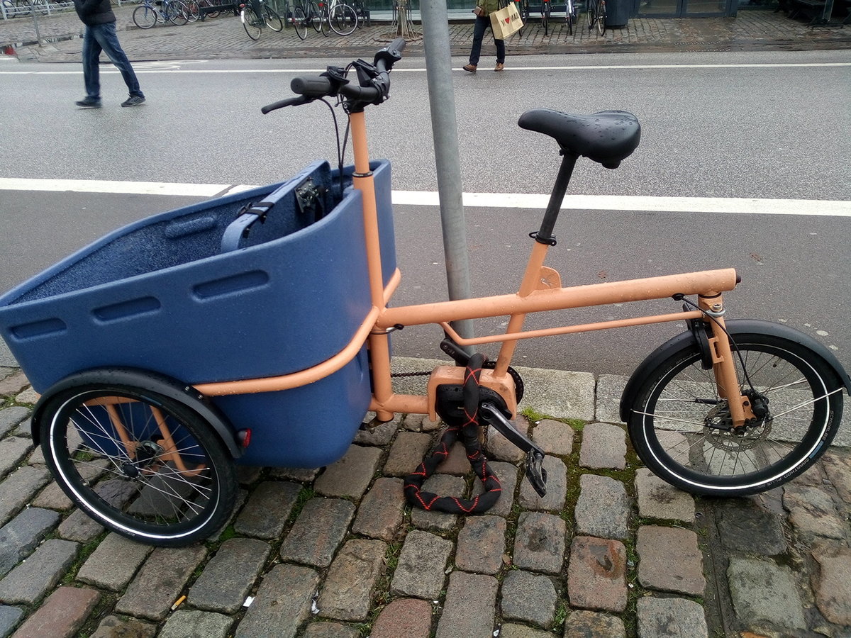

Kööpenhaminassa oli tällainen vekotin parkissa, harmi ettei kuskia näkynyt että olisi saanut testata.
Viestit: 14315
Re: Etuveto mutta ohjaus takapyörän varassa?
samuel kirjoitti:
NÄyttäisi olevan takapyörä rakennettu nollajätölle, tai ehkä hieman negatiiviselle. Ihan hyvä idea, ettei karkaa kaarteessa, mutta ei kuitenkaan suoraan ajoon auta. Tuo on hyvä laite painavien taakkojen kuljettamiseen liukkaalla, kun veto on taakan alla. Niin painavia taakkoja ajaessa, että tuollainen järjestely tarvitaan, onkin parempi pitää nopeus alhaisena, jolloin tuo ohjauksen epästabiilisuus niin kovin paljon haittaa. Pystypyörässä, jossa painopiste on vain kevyesti satulan yläpuolella, eikä runko ole kuskissa tiukasti kiinni tuo voi olla lähes siedettävä. Ainakaan resonansseja ei niin kovin helposti herää. :?
