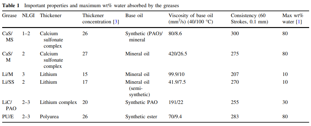

Mika Lukumies kirjoitti:
Moottoria kasatessa kannattaa huomioida että mitä rasvaa käyttää vaihteistossa, koska jotkut rasvat pehmentävät nylonrattaan. Toimivaksi todettuja rasvoja on ainakin Mobil28 ja CRC sitkostettu rasva. https://www.kanair.fi/product/44/m28-rasva
https://m.motonet.fi/fi/tuote/600100/CR ... iini-100ml
Olisko muuten viisasta porata moottorin sivuposkeen reikä ruuville tai kumitulpalle? Siitä sais aina silloin tällöin tuuletettua mahdollisen kosteuden pois.. :roll:
Se on kosteus, joka pehmentää nylonin. Jotkut rasvat sitovat kosteutta, ja voivat siis kuljettaa vettä rattaalle, joka imee itseensä vettä. Vähiten vettä imevät litium rasvat. Muovin pehmeneminen kosteuden takia ei välttämättä ole huono asia, sillä kosteus ei vaikuta lujuuteen, vaan jäykkyyteen. Pieni kimmokertoimen lasku pehmentää käyntiä ja vähentää kulumista, mikäli rattaalla on tilaa hieman turvota. Toisaalta tuota rattaiden kosteudenimemistä ei voi kokonaan välttää millään rasvalla.
https://www.vink.fi/muovitietopankki/pa_muovi
Voitelurasvat ja vesi.png (66.6 KiB) Katsottu 4234 kertaa
Viestit: 17970
