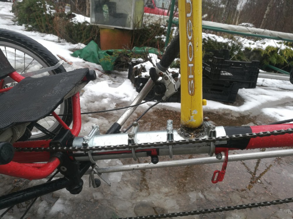

Kerta kiellon päälle, laitoin neljä klemmaria. Alapuolellekin laitoin puolikkaan putken ja sisuskumia väliin. Jaksaako suojata runkoputkea lommoilta, en tiedä. Klemmarit oli kallellaan koska näin pystyssä ketju kilisee klemmarin peltiin.
Hemaiseva ulkotyöskentely keli :mrgreen: tuulia taas odotellessa jotta voi testata.
No, nyt kestää. :D
Ei se klemmarin pystyssäolo niin tarkkaa ole enään nyt, kun on kumi välissä kitkaa lisäämässä ja vieläpä klemmareita lisää. Käännä vaan ympäri,vaikka ylösalaisin, nyt kun alapuolellakin on kouru, niin ei turhaan kilise. :)
