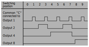

Oon suunnitellu seuraavaa sähkövaihtajaa. Laitan sen Baroniin. Painonappien tilalle laitan peukalokytkimen: https://elcodis.com/parts/1828450/PECA-4000.html. Laskuripiiriä ei nyt tarvita, vaan kytkimestä tulee binäärikoodi joka ohjaa 4051-multiplexeriä joka toimii kuten edellisessäkin versiossa. Lyhyt kytkinvärähtely ei haittaa. Virtakytkintä en aio laittaa. Kun vaihtajaa ei käytetä se menee virransäästötilaan. Sen toteutan viivepiirillä, jossa on 74hc1g14 schmitt-trigger invertteri. Vaihtaja kytkeytyy päälle muutamaksi sekunniksi aina kun peukalokytkimen 1. bitin tila muuttuu. Virransäästötilassa sähköä kuluttaa vain 74hc1g14-piiri ja sen oheiskomponenttien vuotovirrat. Tavoite olisi alle 20uA. Jos laitan vaihtajaan 7.4V 320mAh Li-po akun niin sen pitäisi kestää virransäästötilassa lähes 2 vuotta! Tuollainen akku ei itsestään purkaudu kovin nopeasti, yksi ollut ladattuna huoneenlämmössä useamman vuoden ja jännite oli silti 7.2V. 4051-piirin tuloihin ei saa kytkeä signaaleja jos sillä ei ole käyttöjännitettä. Irroitus onnistuu esim. 74hc125 piirillä.

Peukalokytkin ei ainakaan minulle hahmottunut heti ja piti linkistä katsoa. Parempi nimi tuolle on peukalopyörä, vaikka tässä tapauksessa sitä pyöritetäänkin napeilla työntämällä. Näitä käytetään esim. autojen istuinlämmittimien ja valojen korkeussäätimien ohjaimina. :)
Tuo kytkin muuttaa kytkinpyörän asennon nelibittiseksi signaaliksi neljään johtimeen joista multiplekseri sen lukee.

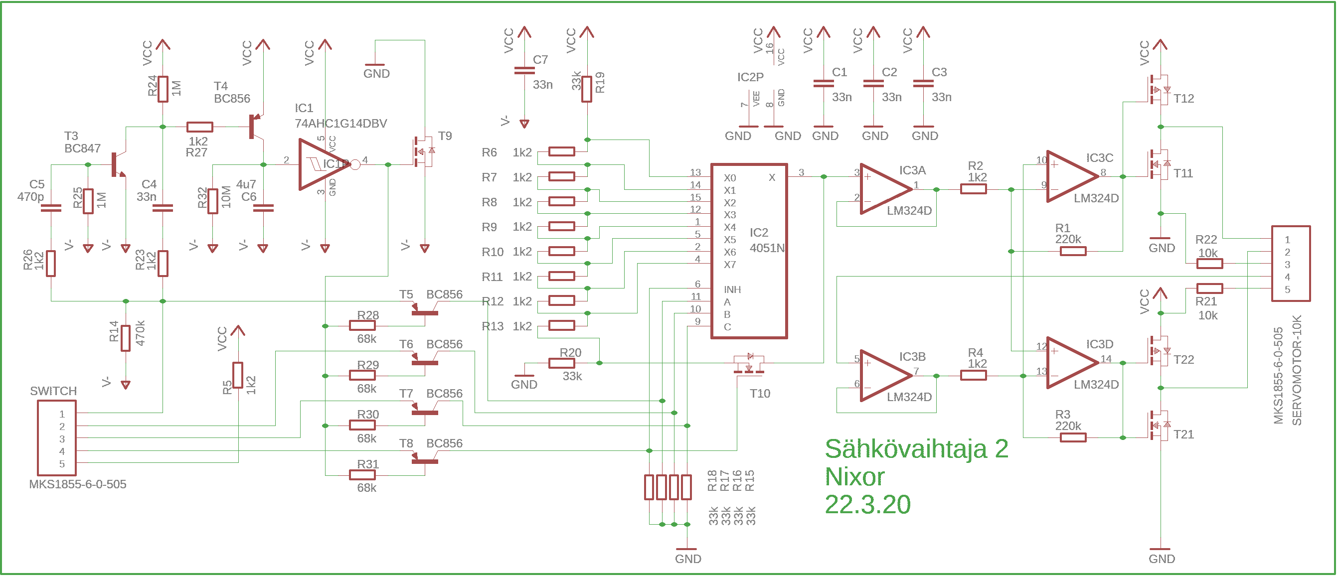

Kytkentäkaavion sain jo piirrettyä:
Tuo on kehittynyt vähitellen parin kuukauden aikana ja vois olla valmis. Kulutus on virransäästötilassa parillisella vaihteella 0.3uA ja parittomalla 17uA. Virta kytkettynä vaihde kohdallaan 12mA. Kaikki komponentit ei tosin ole ihan vastaavia kuin levylle juotettavat osat.
Koekytkentälevyllä olevaa johtospagettia pitää vielä vähän siivota niin että mahtuu protolaatikkoon ja osat pysyy paikallaan. :D

Kulutus on virransäästötilassa parillisella vaihteella 0.3uA ja parittomalla 17uA.D
Hmm. Kytkentäkaavioiosta mitään ymmärrä, mutta tuo lopputulos, että parittomat vaihteet kuluttavat 60 kertaa enemmän sähköä kuin parilliset, panee ajattelemaan jopa sukupuolten välisiä eroja... Kaikki ei tasan mene, eikä edes joka kerta. Toisaalta, nyt puhutaan mikroampeeriluokan virroista, niin veikkaan, että ne eivät kenenkään, puhumattakaan Suomen, taloutta kaada ;-)
