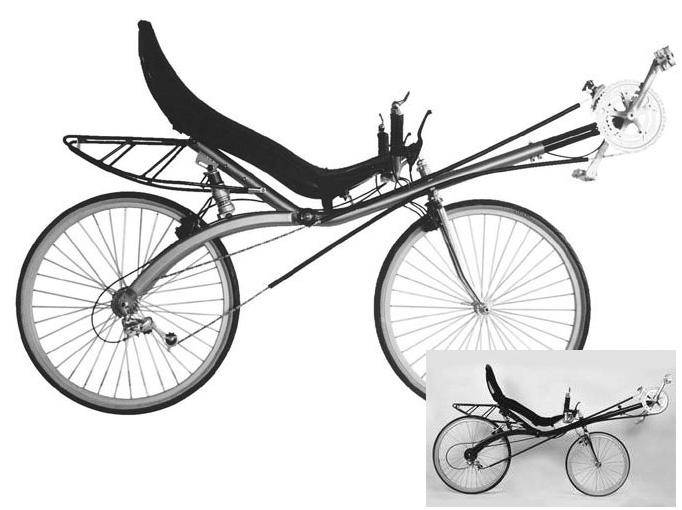

No niin, siinäpä se. Kiitos. Luulin ettei tämmöisiä tehdäkkään Onkohan tuon mittoja missään? Akseliväli, poljinkorkeus tms. Näyttää odotusten mukaan hankalalta liikkeelle lähdettävältä, mutta ketterältä ja yksinkertaiselta. Hieman matalemmaksi(5cm?) saa kun tekee jäykän.
Ja kas, onhan optimallakin Condor:
Istumakorkeus 67cm, joka lienee lähempänä todellista kuin M5:n 61cm.
Akseliväli 106cm ja polkimet 78cm korkeudella.

Distancessa ilmeisesti yläohjaus? Condorissa ohjaustanko hankalasti tuossa penkin etureunan kohdalla, joten jalkojen maahan saaminen ja kyytiin kapuaminen paljon vaikeampaa. Ratkaisuun päädytty ilmeisesti valmistusteknisistä syistä. Pystytään käyttämään vakio etuhaarukkaa.
Itse ajattelin tehdä tangolle kiinnikkeen etuhaarukkaan ohjauslaakerin alapuolelle ja tuoda tangon hieman kauemmas taakse:
Saisi istumakorkeutta samalla alemmas, kun tanko ei tulisi penkin ja ketjun väliin.
Kokeilisin kallistaa myös haarukkaa hieman enemmän taakse jolloin pyörätyypille ominainen etukiikkeryys vähenisi ja ohjaustanko - haarukkalinja olisi suorempi.

Harvoin tulee vastaan sellaista mallia jossa on jotain uutta, mutta tässä Taiwanin ihmeessä on suora alaohjaus yhdistettynä matalahkoon istuinkorkeuteen: http://www.performer.com.tw/photo/recum ... %20USS.JPG
Aika makee kone kuvan perusteella ja luulisi että sarvet ei haittaa penkille istumista/nousemista pahemmin. Jos tuollaisessa vielä olisi etuveto, niin...
Todella levottoman näköinen laitos... näyttää sitäpaitsi että tuossa on tuollainen superhalpa kumipallo-takajousitus, jota esim. Cannondale yritti lanseerata Bad Boy täysjoustoonsa menneinä vuosina. Ei hyvä.
Suoraohjauksen ainoa epämukava piirre on aika leveä ohjaustanko ja melko suuri kaarresäde. Muutenhan se on ideaaliratkaisu.
Jarcco: "Aika makee kone kuvan perusteella ja luulisi että sarvet ei haittaa penkille istumista/nousemista pahemmin."
Sarvet kannattaa laittaa niin alas, että ne voivat mennä osittain penkin alle, jolloin kaarresäde saadaan pienemmäksi. Silloinne eivät haittaa penkille istumistakaan. Kun kädet ovat rennon suorina, ne yltävät vielä hyvin ohjaustangolle.
