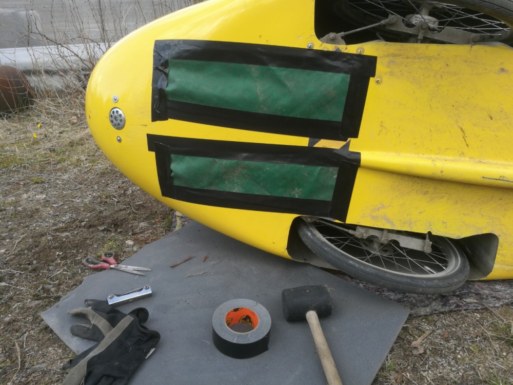

Ei tykkää teippi pysyy pressussa - milläs näitä ootte kiinnitelly, jalka-aukkojen peittoja?
Ettet vaan ole paskan päälle teipannut? Silloin teippi pitää yhtä hyvin kuin lika on kiinni. Asennuskuvassa pressu(ja kinneri) näyttää likaiselta.
Kunnon puhdistus silleen että rasvatkin lähtee ja johan rupeaa pysymään :wink:

Mulla oli joskus mangossa pelkästä teipistä tehdyt suojat. Pari kolme kerrosta kun laittoi ristiin niin pysyi ihan hyvin. Teippinä oli oransi suojausteippi niin ei jää liimatahroja kinnerin pohjaan kun ottaa pois.
Nuolase ja pyyhkäse metodilla puhistin ;) kinnerissä pysyy pressussa huonommin - rasvaahan siinä varmaan on joo.
