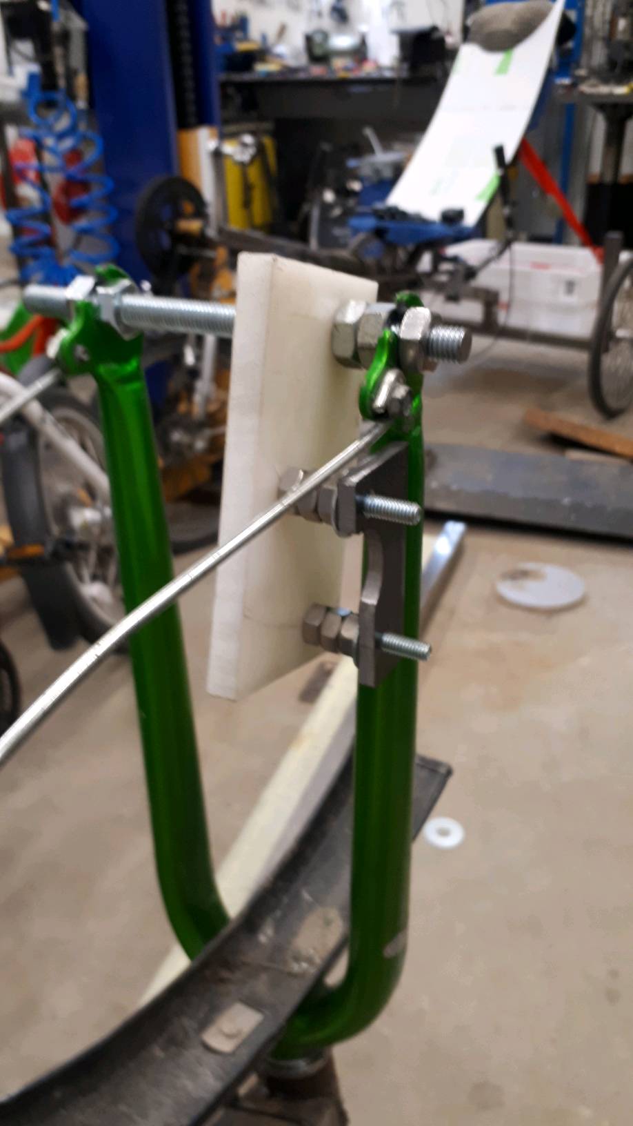

Harppi ostettu ja aarteista löytyi hylkyyn mennyt muovinen leikkulauta josta tein jigin.

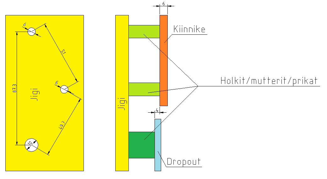

Laitoit sabluunan tuonne sisäpuolelle, kun sovitit kinnityspalaa paikoilleen. Sivusuuntaus ja sen mitta jää noin hieman "ilmaan". :?
Olisiko onnistunut niin, että olisit laittanut kiekon paikoilleen ja sabluunan dropparin ulkopuolelle. Pitkät ruuvit läpi sabluunan reiïstä, kiinnityspalan rei'istä ja vielä jarrusatulan rei'istä, jolloin satula olisi itse hakenut oikean tasomaisuusasentonsa ja sabluuna paikan ja asennon tällä tasolla. :?
Hitsien heftaus olisi tietysti ollut hieman hankalampaa, kun kiekko ja sabluuna ovat tiellä, mutta asento ja sijainti olisi ainakin varmasti oikein. 8)
Mutteripinolla ja prikalla säädettiin sivusuunta. Satulan kiinnityspinta on (edellisen sivun) speksin mukaisesti 4mm ulompana kuin dropparin sisäpinta.

Tässäpä yksinkertaistettu kuva etujarrun kiinnikejigistä. Onko vielä parannettavaa?
Jigi on hyvä tehdä vähän peltiä paksummasta aineesta, niin sivusuuntaus ja satulanpulttien sekä navan yhdensuuntaisuus on varmempaa.
Sähkökiekolla en uskaltanut ottaa sitä riskiä, että moottorista jotain kärähtää hitsatessa. Ja siinä on sitäpaitsi 14mm kierre josta on kaksi sivua niistetty, jotta mahtuu 10mm dropparin uraan.
Koska akseli on korkeussuunnassa 14mm ja jigipultti on M10, niin katkaisin 2mm paksusta pyöränpinnasta dropparin paksuiset (5mm) pätkät, jotka laitoin lappeelleen dropparin uran pohjalle ja M10 akseli päälle. Näin sain akselin oikeaan kohtaan. Melko nysväystä, mutta tulipahan parempi mieli, kun on edes yrittänyt tehdä oikein.
