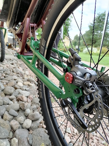

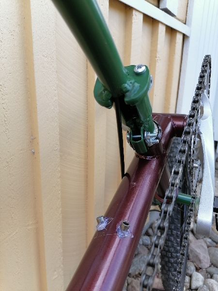

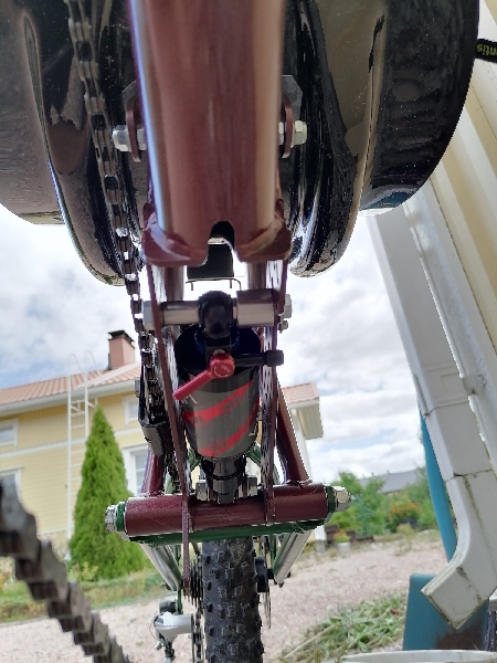

Letkee on peli!

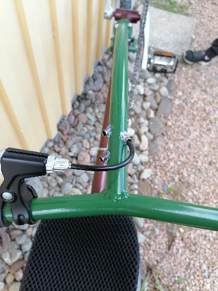

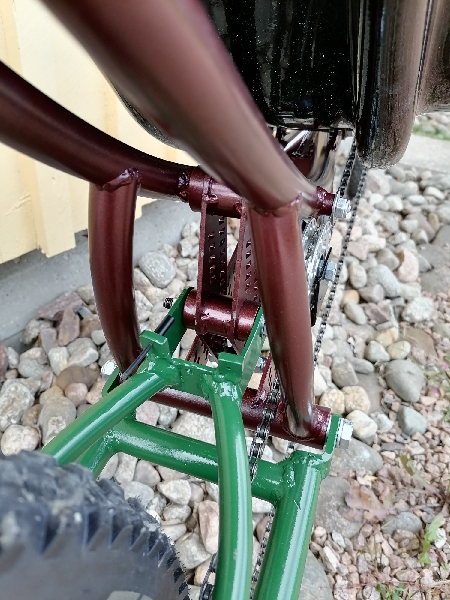

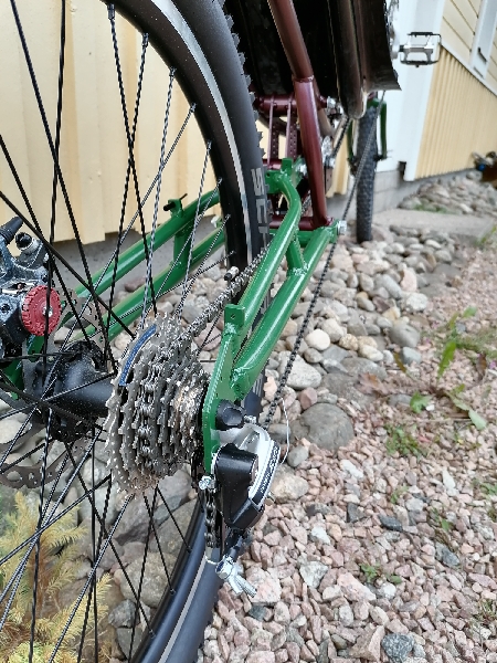

Laitatko vielä detskukuvia yksityiskohdista. Esim jarru/ vaihdekava ja jousituksen linkusto taitaa olla tavallisuudesta poikkeavia, ja siten kiinnostavia.
Kiitti, pitää räpsiä lisää kuvia.

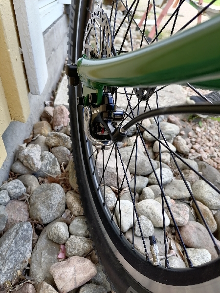

https://www.bike-components.de/en/Jagwi ... ll-p34498/
Löytyi hyvä ratkaisu tähän vaijeriongelmaan eikä lopu ihan heti kesken.. 50 metrin rulla jagwiren kuorta ja samalla valmistajalla oli yli 3 metrisiä vaijereita. Jarrutusvoimaa vaatii vieläkin enemmän kuin pystärissä mutta voi sanoa että hyvin jo pysähtyy. Kuitenkin vain 140mm levyt.
