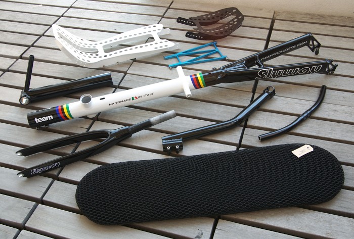

Kauan odotettu runko saapui viimein, suurkiitokset Tampereelle kuljetuksesta lowrides ja tapsa53!
Ainakin päällisin puolin runko näyttää laadukkaalta ja viimeistellyltä. Hitsisaumat ja maalipinta ovat siistejä, toivottavasti kasausvaiheessakaan ei tule isompia yllätyksiä.
Keittiövaaka kertoi seuraavaa:
  • Runko: 1917 g (sis. keskiöpuomin ja penkin kiinnitysruuvit ja etummaisen ketjuohjurin (putkenpätkä, ei näy kuvassa))
    -> valmistajan ilmoitus pelkälle rungolle 1700 g :lol:
  • Keskiöpuomi: 388 g
    -> valmistajan ilmoitus 380 g
  • Etuhaarukka: 491 g (sis. ohjainlaakerin alakartion)
    -> valmistajan ilmoitus 350 g :lol:
  • Ohjainlaakeri: 51 g (ei kuvassa)
  • Penkin alaosa (valkoinen): 690 g
  • Penkin yläosa (musta): 304 g
  • Penkin osien kiinnitysruuvit: 51 g (ei kuvassa)
    -> valmistajan ilmoitus 875 g (koko penkki) :lol:
  • Penkin tuki (sininen): 239 g (sis. ruuvit)
    -> valmistajan ilmoitus 200 g
  • Ohjainkannatin: 492 g
    -> valmistajan ilmoitus 280 g :lol:
  • Ohjaustanko (400 mm): 153 g
  • Taaempi ketjuohjuri (rulla): 84 g (ei kuvassa)
  • Penkin pehmuste (Ventisit Comfort, 86x24 cm, Art.nr. 1092): 390 g
Ei tuo käyttämäni vaaka nyt mikään tarkkuusinstrumentti ole, mutta kyllä italiaanot aika härskisti alakanttiin ilmoittelevat noita massoja. Tai sitten on mallit muuttuneet. Joka tapauksessa massaa kertyi kaikkiaan ainakin 600-700 grammaa yli ilmoitetun (riippuen vähän mitä kaikkea Slywayn ilmoittamaan ruuvien massaan (150 g) kuuluu).
Homma jatkuu loppujen osien kokoon haalimisella (mm. uusi vapaaratas/kiekot, vaijerit ja muuta pientä). Tuskin siis ainakaan viikon sisällä päästään ottamaan ajotuntumia.
(EDIT 10.4.2011: kuva liitetiedostoksi)
Viimeksi muokannut tm, 10 Huhti 2011, 16:41. Yhteensä muokattu 1 kertaa.
Onhan tuossa aika reilu prosenttuaalinen ylitys ilmoitettuun, mutta kyllä tuo iloitettu paino joidenkin osien kohdalta kyllä vaikuttikin uskomattomalta. Tuossa vaiheessa kuitenkin 3kg kevyempi kuin vastaavat osat mun "hand made higracer" projektissa (n.4800g vs 7800g) :lol:

Tuota kuvaa katsellessani aloin ihmettelemään etteikö tuossa stemmissä ole mitään säätöjä?
Re: Slyway projektit
Ei ole stemmissä säätöjä. "One size fits all" tai sitten ei, selviää kun päästään ajamaan.
