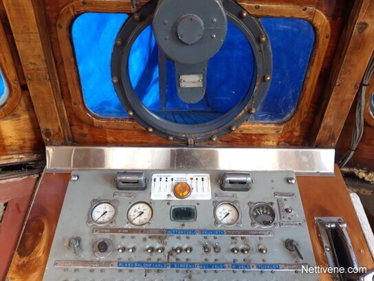

...Merenkulun puolella pyörivä lasi on ollut käytössä iät ja ajat. Nimenomaan sen takia että se toimii säässä kuin säässä.
Nyt vasta kerrot tästä? Millainen se on? Lasi vaan pyörii moottorilla? Onko laakerointi lasin keskellä vai ulkoreunassa? Miten tiivistys on hoidettu? Kuinka kovaa lasi pyörii?
Visiport on tuollaisen tuotteen nimi, joka sähköllä pyörii. Nykyään käytetään paljon työstökoneen ikkunoina. Siellä kun on aina paha keli. Likaista öljyistä räntää sataa ainakin sataa ja seassa on jopa teräslastuja. :shock:

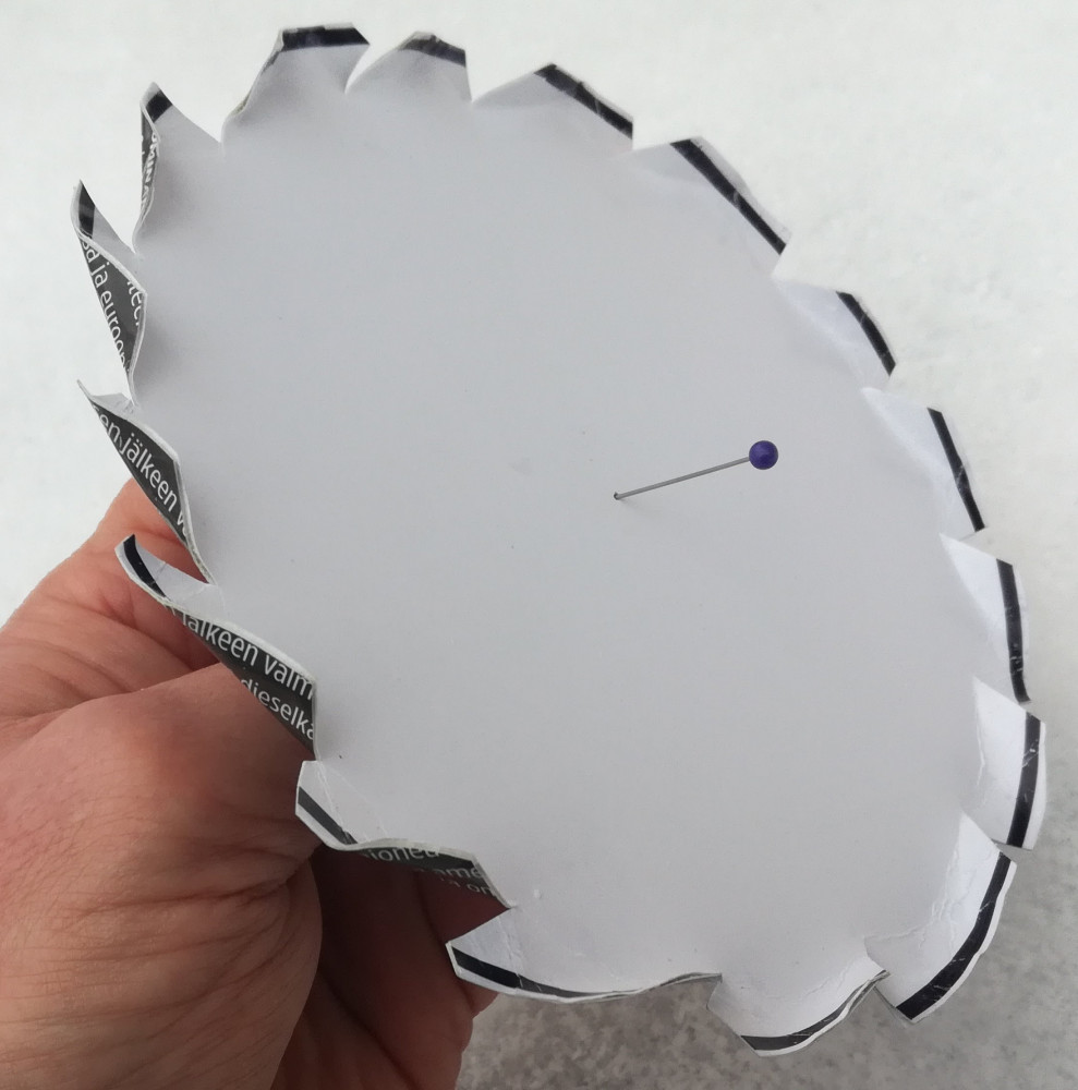

Tein pahvista turbiinipyöräkokeilun ja toimihan se. Hienosti pyöri. :D
Alustavan kokemuksen perusteella nuo leikkaukset voivat olla pelkkiä suoria säteittäisiä viiltoja (tai vähän taakse vinoja) ja yllättävän jyrkkä voi olla kohtauskulma.
Lasi pyörii joo. Malleja ja siten ominaisuuksia on monia. Maakravuillekin on omansa kuten Jorin mainitsema malli. Kun laitat hakuropottiin clear view screen, saat läjän malleja näytöllesi.

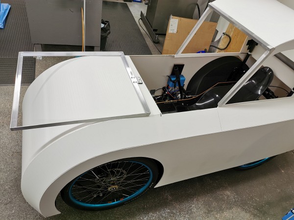

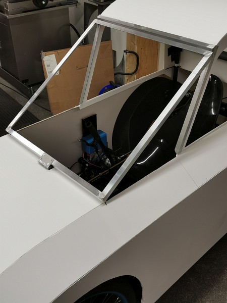

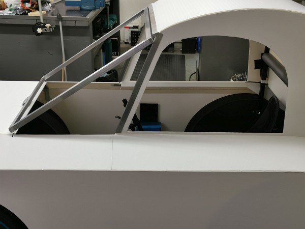

Tuulilasin kehys työn alla, 20 mm alumiinikulmalista materiaalina tässäkin.

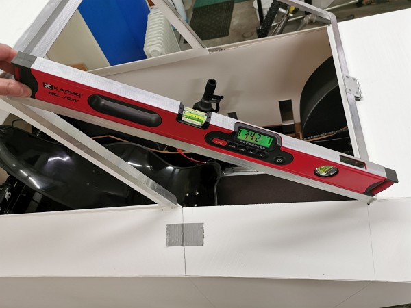

Tuulilasin kulmaksi (kaltevuudeksi) mittasin 34 astetta.
Viestit: 14358
Re: 4-pyöräinen Teppoën 1CV
Ai hitto, kun tulee hieno. :D

tm kirjoitti: 10 Tammi 2021, 23:34
Whoa! Digitaalinen vatupassi! Saako niitäkin Biltemasta niin kuin tönäreitä?

ajarmala kirjoitti: 11 Tammi 2021, 03:44
Tuo lienee M0t0netistä. Kätevä kapistus pyöränrakentajalle, jos haluaa tehdä kulmat suunnitelman mukaan tai mitata ne valmiista pyörästä.
Mulla on samanlainen, mutta lyhempi kuin tm:llä ja siitä puuttuu libellit. Elektroniikka vakautuu paljon hitaammin kuin kupla, joten sillä ei korvaa normaalia vatupassia.
