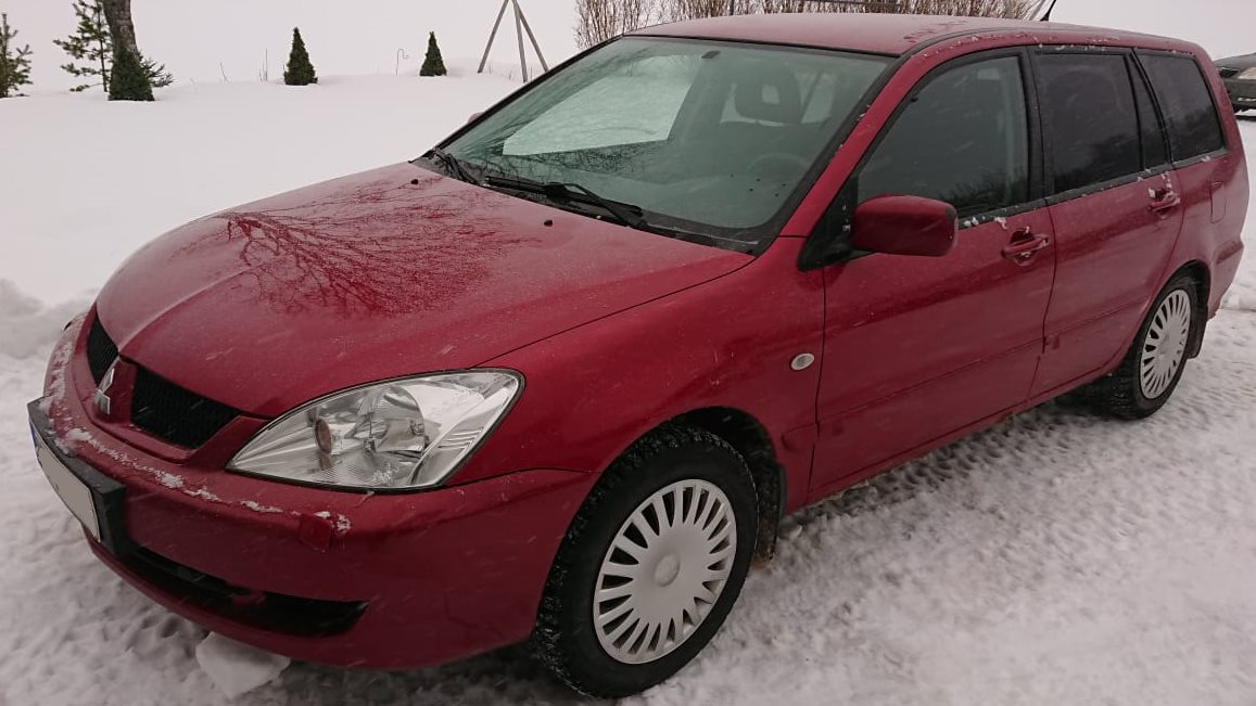

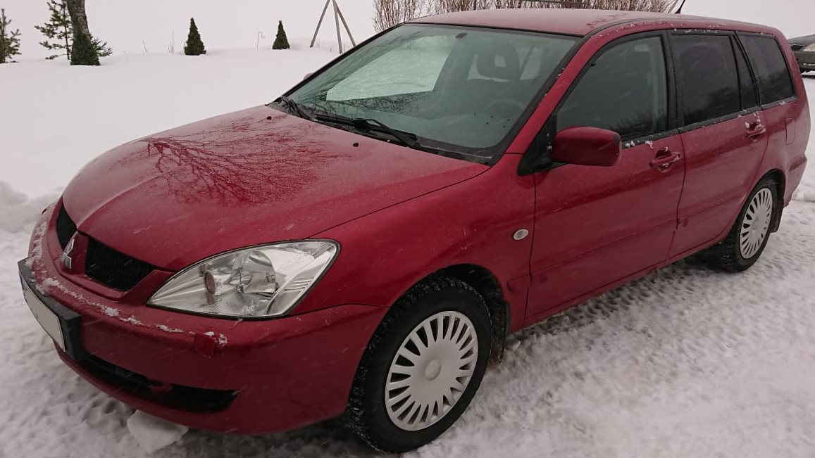

En ole merkkiuskollinen (ei vielä ole ollut kahta samanmerkkistä autoa). Vaihtui Mitsubishiin, kun sattui hyvä tarjous kohdalle. 2008 vuosimallin Lancer vajaa 97 tkm ajettuna. Vajaa 3,5k€. Ilmeisesti suomalaiset vieroksuu Mitsua, kun ei ole mennyt kaupaksi. Oli omasta mielestä kuin "pakasta vedetty". Vastaavilla tiedoilla oleva Toyota menisi tunneissa. No katsotaan kuinka käy tämän kanssa. 8) Ps. Jostain syystä olen tästä korimallista ulkonäöllisesti tykännyt aina.

Tuolta juttua korroosionkestosta.
https://www.vibilagare.se/test/rost/ros ... iness-2008

Ei mitään , kun kesän helteet tulee . Niin tervaat auton alustan ja pyörän kotelot . Kyllä se kestää sit taas vuosia.
Oma Nissani olen säänöllisesti tervennut vuosia , noin joka kolmasvuos . Ei ole ruostunut , suhkoht halpaa ruostesuojausta .
Kunhan pesetyttää alustan ensin ja antaa sen kuivua jokusen päivän . :twisted: :twisted:

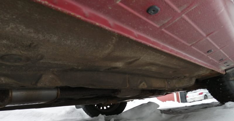

Verotus ja ruoste on ikuista. 8) Toiset taas sanoo, että uudemmat Lancerit on paremmin suojattuja, mutta en ole vielä ehtinyt tarkistaa tilannetta itse. Joissain tapauksissa maahantuojat (esim. Kia) ovat ruostesuojanneet autoja, mutta en osaa sanoa miten Mitsulla. Tämä yksilö on varsin hyvässä kunnossa. Tarkoitus on katsoa ainakin pohja läpi ja suojata niiltä osin kun sen itse pystyy. Ruosterekisteri tosin kertoo kuten tuo Viljamin linkki.
Edit: Suojaustakin voisi vielä harkita. Autojerry kertoo hintatason.
Edit2: Täällä on mielenkiintoisia kuvia autojen ruostesuojauksen tasosta: https://www.finikor.fi/palvelut/muut-pa ... ria/autoja
Edit3: Myös Lancerista: https://www.finikor.fi/index.php/palvel ... ancer-2009

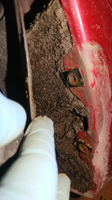

Lancer on varsin säännöllisesti huollettu ed. omistajan toimesta, mutta roiskeläppää ei liene irrotettu sen jälkeen, kun se on siihen asennettu. Ei ihme, että etulokari aina ruostuu tuosta roiskeläpän takaa alhaalta. :mrgreen:
Roiskeläpän takana on moskaa 800.jpg (70.49 KiB) Katsottu 3915 kertaa

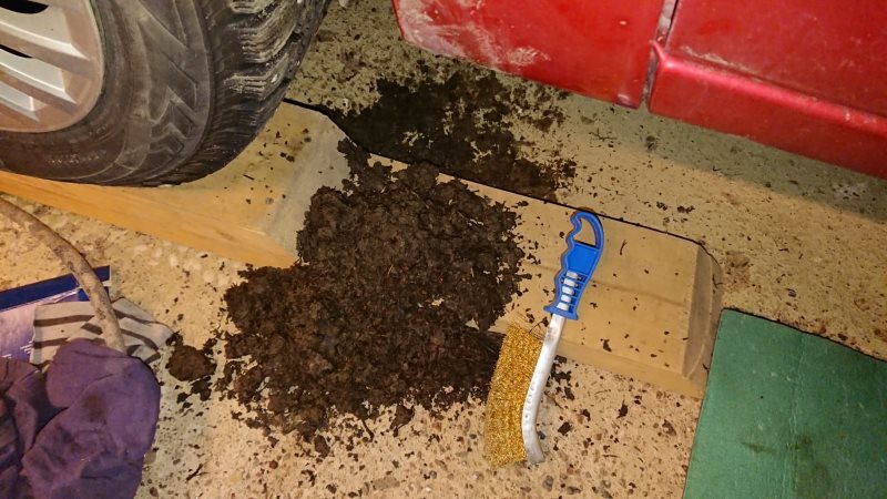

Moska on nyt poistettu 800.jpg (92.18 KiB) Katsottu 3915 kertaa

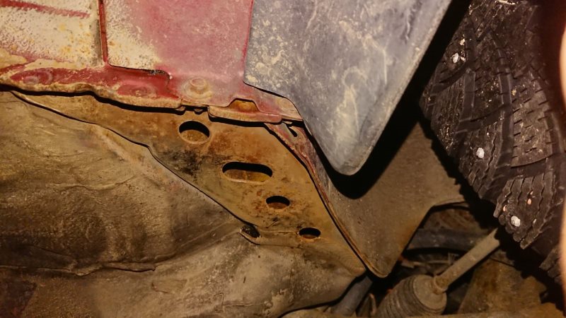

Pohja on ihmeellisen hyvässä kunnossa 13 vuotta vanhassa japanilaisessa autossa. Yksi älyttömyys kyllä löytyy, valitettavasti. Heti eturenkaan takana pohjassa on neljä avonaista reikää ja niiden takana kotelo, jossa alkavaa ruostetta siellä täällä. Eipä tuossa oikein voinut muuta, kun vetää ulkopintaan fluorihappoa (Dinitrol Annitrol) ja laittaa sitten massaa ohuesti pintaan. Koko pohjan massaus alkaa näyttää myös tarpeelliselta. Mitähän tuonne koteloon reikien taakse voisi edes harkita laittavansa, ettei aiheuta enempää vahinkoa?
Reiät ja kotelo eturenkaan takana pohjassa 800.jpg (79.04 KiB) Katsottu 3915 kertaa

Kotelonsuoja-ainetta koteloihin ja myös noihin ruosteesta ruskeisiin näkyviin kohtiin. Kokemuksen mukaan alustamassa ei niissä tahdo pysyä.

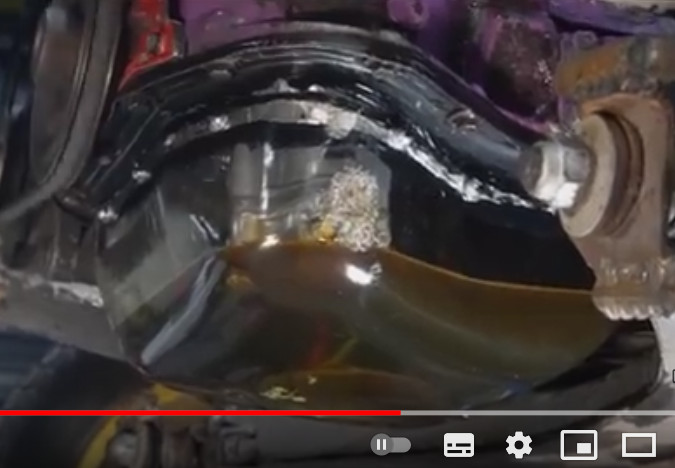

Törmäsin opettavaiseen videoon. Siinä tekevät autoon läpinäkyvän öljypohjan ja -kannen ja katsovat, miten öljy käyttäytyy käyvässä koneessa. Itselleni, ja videon tekijälle, oli yllätys, miten suuri määrä öljyä kylmäkäynnistetyssä koneessa viipyy matkalla valuessaan takaisin öljypohjaan. Kylmässä koneessa tuo tilanne on tietysti vieläkin pahempi, kun öljyn viskositeetti on jopa parikymmenkertainen. :shock:
https://youtu.be/gxw3rLFlsTc?t=346
On siis erittäin tärkeää, että varsinkin kylmänä vuodenaikana öljyä on riittävästi, jottei öljypumppu hori ilmaa öljyn sekaan ja siten pilaa muutenkin heikosti toimivaa voitelua kylmässä koneessa.
