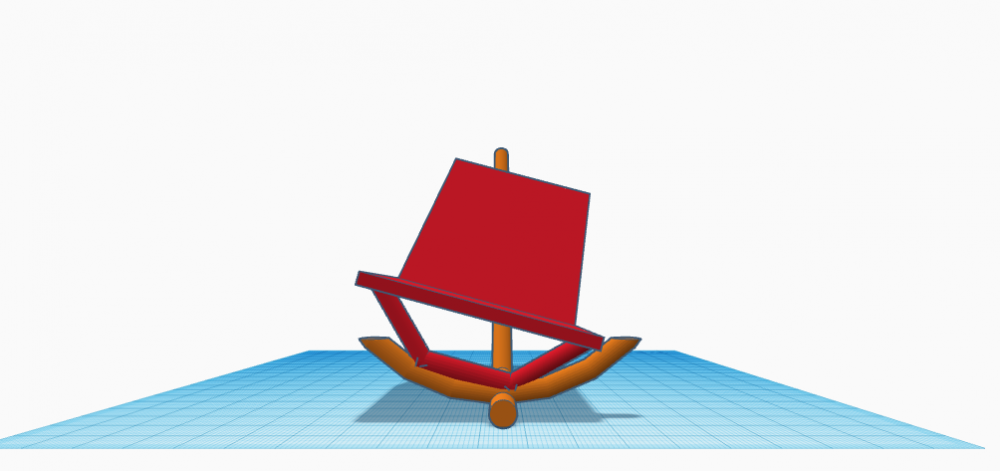

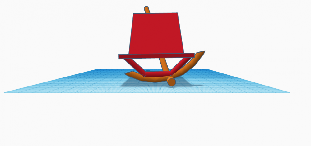

Onkohan kukaan miettinyt trikeen sellaista penkkiä, joka keinuisi tarkoituksella sivuttain? Tarkoitan sellaista, jossa ajaja olisi aina vaaterissa, vaikka tie ja sen myötä trike olisivatkin kallellaan. Varsinkin pienet maantiet on usein niin kuperia tai mutkissa sisäkurviin päin kallellaan, että se tuntuu joskus jo epämukavalta, varsinkin, kun selän välilevyt ei ole enää nuoruuden vetreässä kunnossa. Pohdin tätä viime kesän Puumalan kierroksella, pääkaupunkiseudun pyöräteillä tämä ilmiö harvemmin häiritsee.
Tuli tässä kirjoittaessa vielä mieleen, että sellainen penkkihän voisi auttaa myös vauhdikkaissa kurveissa helpottamalla kuskin kallistumista. Olis varmasti helpompi rakentaa kuin kokonaan tilttaava trike!

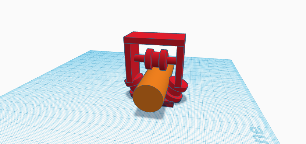

Piirtelin Tinkercadilla karkeat pikaversiot ajatuksestani. Tuohon penkin alatukeen pitäisi tietysti laittaa jotkut rullat, jotka samalla estäisivät penkkiä nousemasta ylöspäin. Kolme rullaa ajais asian. Sehän voisi olla myös helposti lukittava keskiasentoon jollain ohjaustangosta vaijeriohjatulla jousisokalla, silloin kallistuksen voisi ottaa käyttöön vain tarvittaessa. Kuvissa kallistusta on nyt toki ihan liikaa, mutta periaate selvinnee ;-) Mitäs insinöörit tuumaa?

Hajatelmia ideastasi
  1. Onkohan tuo ongelma todellinen, vai johtuuko se siitä, että Arcus on korkea ja sen jousituksesta puuttuu kallistelunvakaaja, jolloin kori kallistuu jousien varassa kallistuksen suuntaan sitä enemmän, mitä vinompi alusta on.
  2. Penkin nivelöintipiste pitäisi olla sellaisella paikalla, ettei painopiste siirry kallistuksen mukana vastakkaiseen suuntaan ja aiheuta jousitetussa (kallistuksenvakaajattomassa) trikessä lisää kallistusta vastakkaiseen suuntaan.
  3. Jos tuo ensimmäinen päätelmä pitää paikkansa olisi ehkä kuitenkin helpompi kallistaa jousitettua trikeä kuin pelkkää istuinta.
  4. Nivelpisteen voi siirtää kuvasi mukaisesti kaarikiskolla, mutta myös nivelnelikulmiolla.

Penkki kallistuisi, mutta polkimet ja ohjaustanko eivät? Pää siirtyisi kun penkki kallistuu, eli peilit pitäisi myös säätää.
Kaikki ratkaistavissa/siedettävissä olevia asioita, mutta minua ehkä kuitenkin häiritsisi vähemmän kallellaan istuminen kuin vinksin vonksin olevat hallintalaitteet ja polkimet.

Tuossa on paha ongelma. Penkin heiluminen kääntää käytännössä ohjausta :(

Minun mielestäni tuota kannattaisi kokeilla, mutta ei vapaaehtoisesti heiluen, vaan lukittavalla vivulla liikuttaen. Silloin ei polkuteho häviä penkin heilutukseen. Sanoisin että maksimikallistustarve olisi 3 astetta. Jorin ehdottama nivelnelikulmio olisi yksinkertaisempi, keveämpi ja helpompi valmistaa.

Netistä löytyy paljon tavaraa englanninkielisellä termillä "four bar linkage", tai spesifimmin tähän tapaukseen "triple/double rocker mechanism". Tämä on tällä palstalla tunnetumpi sanalla "virtuaalinivel", mutta myös tältä foorumilta löytyy nivelnelikulmio-haulla. Tässä animaatio, josta selviää periaate.
Tuo mekanismi liikkuu hetkellisesti, kuten vaakasuora (istuinosa) olisi nivelöity tukivarsien jatkeiden risteyskohdan ympäri. Tuo risteyskohta tietenkin liikkuu, mutta tässä on kyse niin pienestä kulmaliikkeestä, että myös tuo kiertymäpisteen liike on haitattoman pieni. Sinun tapauksessasi nuo pystysuorat varret ovat yhtä pitkät ja varsin lyhyet. Tässä symmetrinen liikemekanismi, jossa sinun tarkoitukseesi ylimääräinen osa suoraviennin toteuttamiseksi.
Tee pahvista, tai jäätelötikuista malli ja liitä kappaleet toisiinsa nastoilla tai nuppineuloilla ja kokeile, niin hahmottuu, mistä tuossa on kyse. :)
