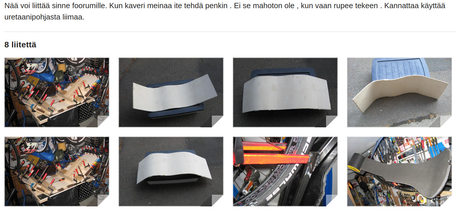

Nojanalle kirjoitti: 05 Helmi 2021, 11:27
Kannattaa käyttää uretaanipohjaista liimaa.
Mä haluaisin perustelut miksi nimenomaan sitä kannattaa käyttää.
Omani olen kaikki liimannut perus D3:lla ilman mitään ongelmia, vaikka pyöriä olenkin välillä säilyttänyt taivasalla. Siis polyvinyyliasetaattipohjaisella liimalla. Ne on halvempia ja vähemmän alttiita liimausvirheille kuin PU-liimat.
Viestit: 4937
Re: MBB hitsaamatta
jooseha kirjoitti: 06 Helmi 2021, 22:27
Aikanaan Sakari suositteli , kun on loistava näissä vaneritöissä . Sitten huomasin että kun kotioloissa , kun täydellistä liimaus systeemiä ei saa ihan rakennettua . Niin nää uretaanipohjaset liimat kyllä täyttää ne pienet virheet hyvin .
Kun vastakkainen vaneri ,jolle ei ole levitetty liimaa kostutetaan . Alkaa tää liima turpoon ja muodostaan vaahtosolukkoa. Kun sen painaa siis tuohon liimapintaa vasten . Hinnasta en tiedä , kaupasta kun ostaa . Niin ostaa tarpeeseen .
