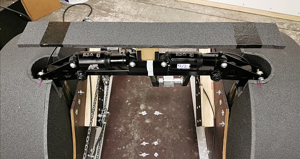

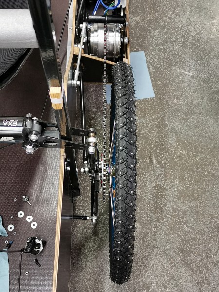

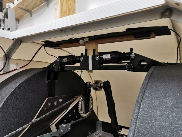

Alla vielä pari kuvaa sähköpuolen voimansiirrosta nykymuodossaan.
Moottorissa säilyi 36-hampainen ketjupyörä, takapyörässä vaihtui 32 -> 42-hampaiseksi.

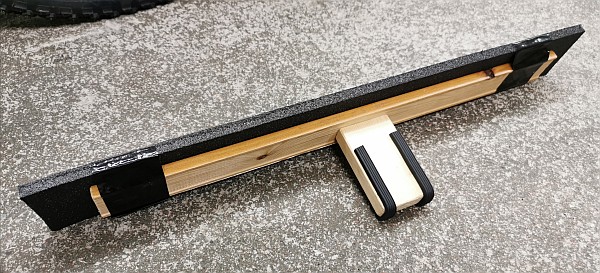

Korin kiinnityspisteet rungossa sijaitsivat tähän asti alhaalla, korin helmassa. Koeajolla kori heilui sen verran rajusti, että tein uuden kannakkeen ylös eteen, konepellin alle. Jalkalistakierrätys sai jatkoa :-). Kori tulee makaamaan tuon päällä vapaasti, ilman sen kummempaa kiinnitystä. Tod.näk. rauhoittaa korin elämistä, muttei täysin estä runkoa ja koria liikkumasta omaan tahtiinsa. Toimivuus selviää seuraavalla koeajolla.
Vastaavasti takana turvakaaren ja korin väli on aikomus täyttää makuualustalla niin, että korin sivuttaisliike (turvakaareen nähden) vähenee/estyy, mutta liukuminen muihin suuntiin on mahdollista. Myös pystysuunnassa kori tulee nojaamaan turvakaareen.

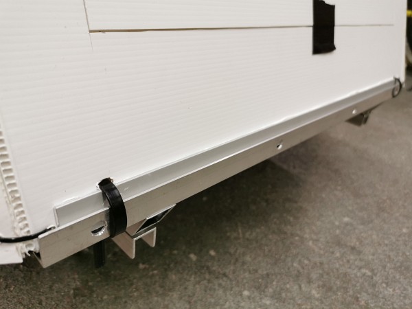

Korin takahelmaan liimasin alumiinilatan vahvikkeeksi, jotta kestää tulevan nippusidekiinnityksen takakannakkeeseen.

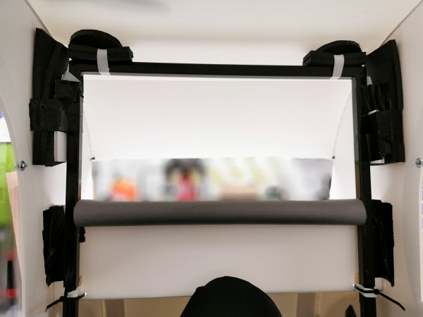

Sovittelin korin takaisin paikalleen. Ensivaikutelma uudesta etuylätuesta oli positiivinen, kori istui aiempaa tanakammin paikallaan. Näin siis tallissa paikallaan painellen, koeajo vuorossa vasta myöhemmin.
Turvakaaren ja korin välin fylläsin makuualustan palasilla. Katsotaan miten kori tuon kestää, eli repeääkö saumat ajon aikana.
Korin takahelma on nyt kiinni nippusiteillä -> ei pompi enää pois paikoiltaan.

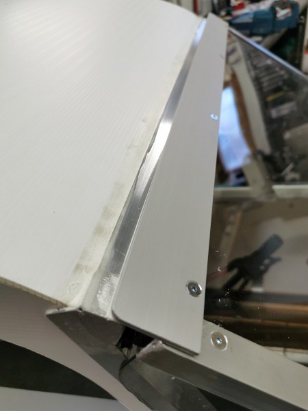

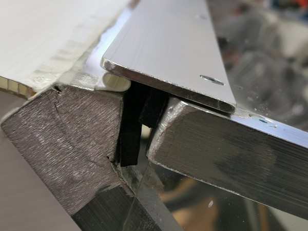

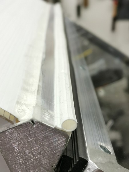

Katon etureunaan laitoin ikkunatiivisteen, tätä vasten tulee tuulilasin karmiin kiinnitettävä alumiinilista. Toiveena saada katolta valuvat sadevedet pysymään poissa ohjaamosta.

Heh, taisit vain tyylisyistä haluta tuulilasin yläreunaan alkuperäistä vastaavan pyöreän reunapaltteen. :mrgreen:
Tuo onkin haastava ongelma, kun tuulilasi kääntyy yläreunastaan eteen alas ja vesi tulee katon puolelta. Tulosuunnasta tiivistyvää tiivistehuulta ei siis voi suoraan käyttää.
Jos hommasta tekisi itselleen haasteen, olisi tuo ratkaistavissa kolmihaaraisella tiivisteprofiililla, jonka yksi vieve liimattaisiin kattoon (mieluummin alapinnalle vieläpä) ja kaksi huulta sojottaisivat etuviistoon niin, että tuulilasi kaatuisi ylemmän huulen ohi ja painaisi alempaa huulta alas mennessään niin, että ylempi huuli puristuisi tuulilasin yläpintaan. Jotenkin näin.
Tuohon voisi käyttää kokeilussa V-nauhasta ja gorillateipistä tehtyä yhdistelmää, jolloin gorillateippikiinnitys kattoon olisi kuitenkin katon yläpuolella.

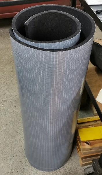

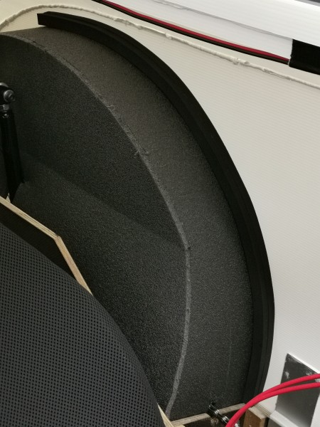

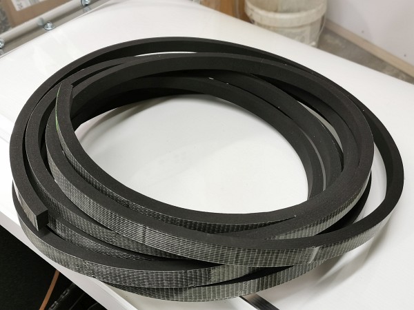

Puuilossa poiketessa mukaan tarttui solukumieristettä niin 100 cm leveänä levynä kuin 10x15 mm nauhana. Molemmissa liimapinta toisella puolella. Metrin levyisestä aikomus leikkailla äänieristeitä korin sisäpintaan, ja nauhaa liimailin koriin sisälokarien reunojen tiivistykseen.

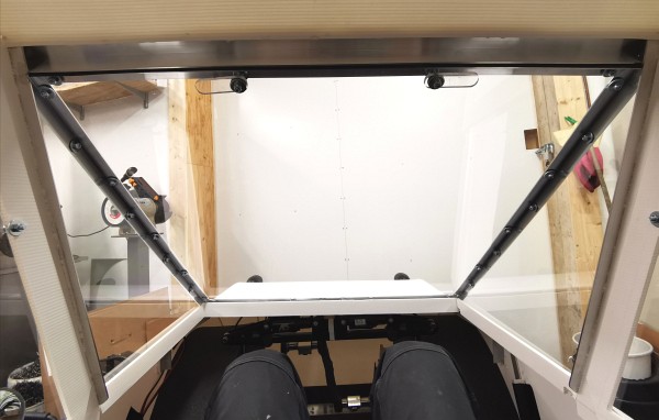

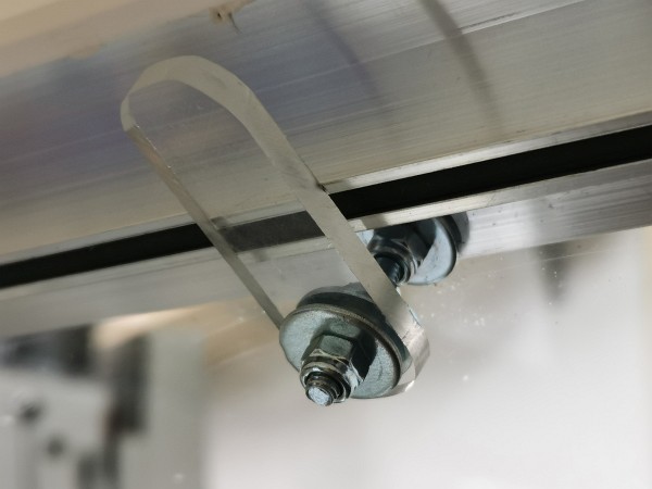

Tuulilasin yläreunan tiivistyslistaksi valikoitui 40x3 mm alumiinilatta.
Tuulilasin karmin ylälaitaan väkästelin muovilevystä lukitusvivut, jottei tuulilasi heiluisi ja kolahtelisi ajettaessa. Koeajossa selviää, pysyvätkö paikallaan tuollaisina vai vaativatko jatkokehitystä.

Siellä ollaan paraikaa... tai paremminkin oottamassa huoltoautoa: sähköpuolen ketju putosi päältä ja jumittui jotenkin taka-akselille, ei pyöri kiekko kumpaankaan suuntaan. Ei pääse näkemään, kun on kori tiellä, ja irrottamiseen tarvii kuusiokoloavaimen. Kuka sitä nyt lyhyelle koeajolle mitään työkaluja mukaan ottaa... :-).
Viestit: 7537
Re: 4-pyöräinen Teppoën 1CV
Miksei tuossa ole ketjunkiristintä löysällä puolella?
Viestit: 5222
Joo jäi tänään Strömsö kotiin, kun koeajolle lähdin.
Virhe 1: laitoin takakiekkoon tavallisen keskiörattaan, ja kuvittelin sen toimivan riittävän hyvin. Ei toiminut, osasyynä se että oli epäkeskeinen (pystyheittoa) -> toisin paikoin ketju oli kireällä ja toisessa kohdassa taas löysemmällä. Ilman ketjuohjuria/kiristintä pitää ehdottomasti olla pitkähampainen ketjupyörä (kuten tässä aiemmin), ettei ketju pääse putoamaan.
Virhe 2: no ne kotiin jääneet työkalut... onneksi sain huoltoauton paikalle. Jatkossa täytyy pitää perussetti mukana aina.
Virhe 3: ylipäätään tällaisen ylipainoisen vekottimen rakentaminen. Polkiminen on yhtä tuskaa silloin, kun sähköapu ei ole syystä tai toisesta käytettävissä. Painoa liki toinen mokoma kuskiin nähden, ja lyhyet 120 milliset kammet -> ei hyvä. Yhdistettynä paikoin sohjoiseen keliin pienintä välitystä sai käyttää useammassa paikassa, vaikkei varsinaisia ylämäkiä matkalla edes ollut...
Toisaalta voi tuon edellisen kääntää myös niin päin, että onneksi ei ollut pelkkä sähkökulkuneuvo, nyt tuon sai nilkutettua kotiin ilman sähköäkin. Luomupuolen välityksiä pitää vaan rukata pienemmiksi, että näissä ongelmatilanteissa kuski ei nyykähdä :) .
Ketju oli jumittanut huolella olkavarren ja ketjupyörän väliin. Jotta sai irti, piti ottaa ensin kori pois, ja sitten repiä takakiekko irti. Ei olisi saanut yksin irti: avustaja piti toiselta puolelta kinneriä vastaan, kun riuhdoin kiekkoa irti akseliltaan. Lopulta liikahti sen verran, että ketju pääsi vapaaksi. Loppumatkan ketju matkasi tavaratilassa, paikalleen en sitä enää laittanut. Alkoi olla jo kiiruskin kyläilemään toisaalle.
No jotain plussaakin koeajolla: paremmin tuettu kori ei heilunut niin pahasti kuin viimeksi, ja fiilis ei ollut koko ajan, että rakkine on hajoamaisillaan. Tuulilasin lukitusvivut pysyivät paikallaan ja estivät tuulilasin heilumisen. Rämisevien sivulasien jako kahteen osaan + saranointi (=aukeava alaosa) on seuraava fiksauskohde meluntorjuntarintamalla, ja sitä solukumilevyäkin voisi alkaa liimailla kiinni koriin.
Moottori jaksoi vetää vähän paremmin kuin viimeksi, mutta kyllä tuo silti on alamittainen näin raskaaseen vekottimeen. Epäilen ettei kovin pitkäikäinenkään tällaisessa ylikuormituksessa. Alan kallistua tehokkaamman suoravetomoottorin suuntaan. Jää samalla tuo ketjukin pois, ja peruutusongelmakin ratkeaa kuin itsestään...
