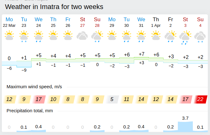

En oo luistimii terottanu ku oon ollu kovin skeptinen Jorin sääennusteisiin mutt nythän jäällä alkaa jo näyttämään lupaavalta, luistinkin saattas jo liukua. Pyörä olis kuitenkin parempi kun on kaikkee röpelöö jäällä.
Tuulta vaan puuttuu, ett oisin tänään lähestyn testaamaan :mrgreen:
