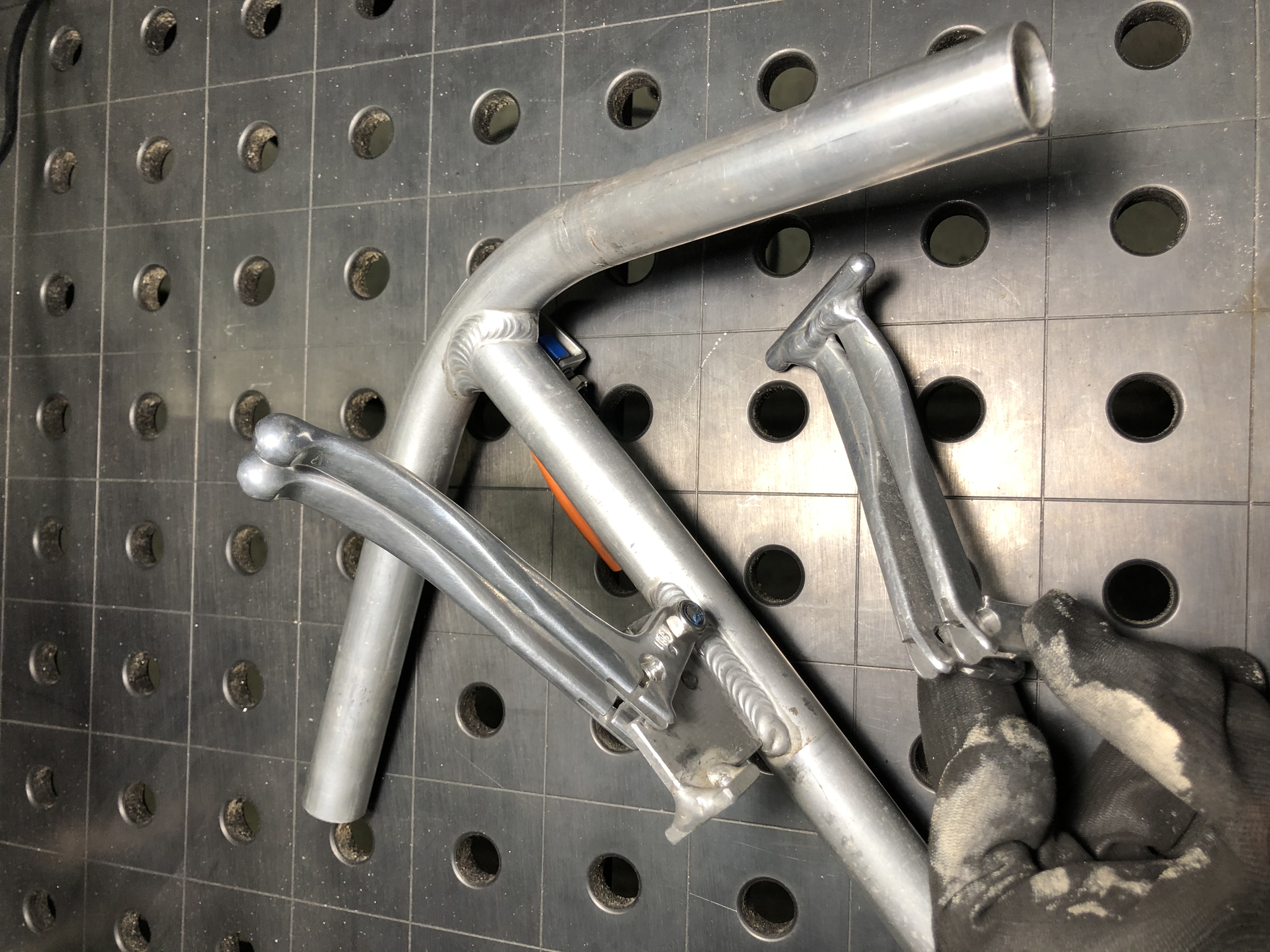

Kysynkin toisessa ketjussa mistä löytäisin korvaavan jarrukahvan. Osoittautuikin, että tuo kahva koostuukin kahdesta retro-mallisesta suoralle tangolle tarkotettua vannejarrukahvasta, jotka on vain hitsattu yhteen pyöreään tankoon. Eli vaikka en olisi halunnut hitsaushommiin niin niihin joutui kuitenkin.

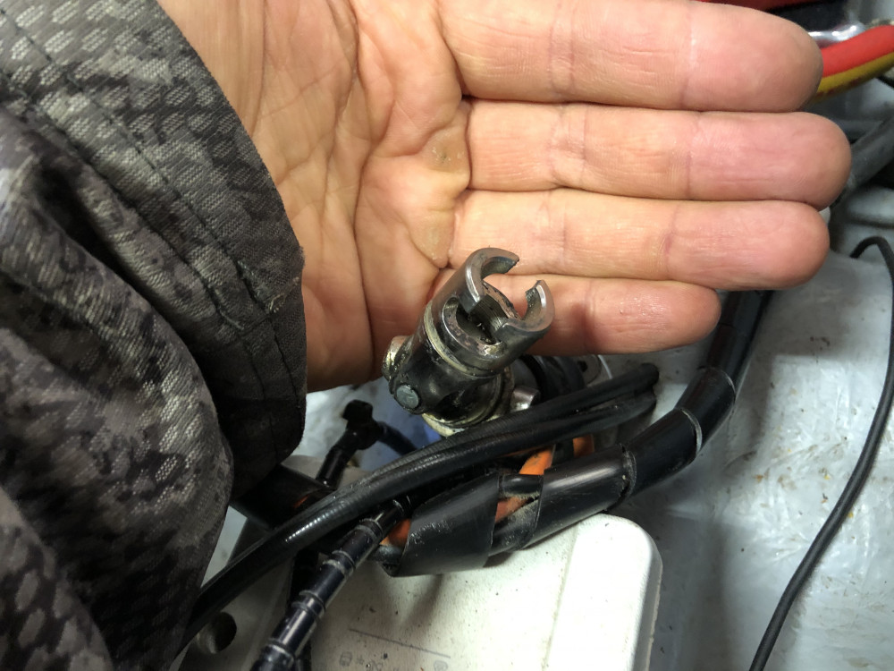

Parempi vain avata ja katsoa. Edessä se on joka tapauksessa.
Tässä on metallinen nivelöinti ja selkeästi tarkoituksellinen välys.

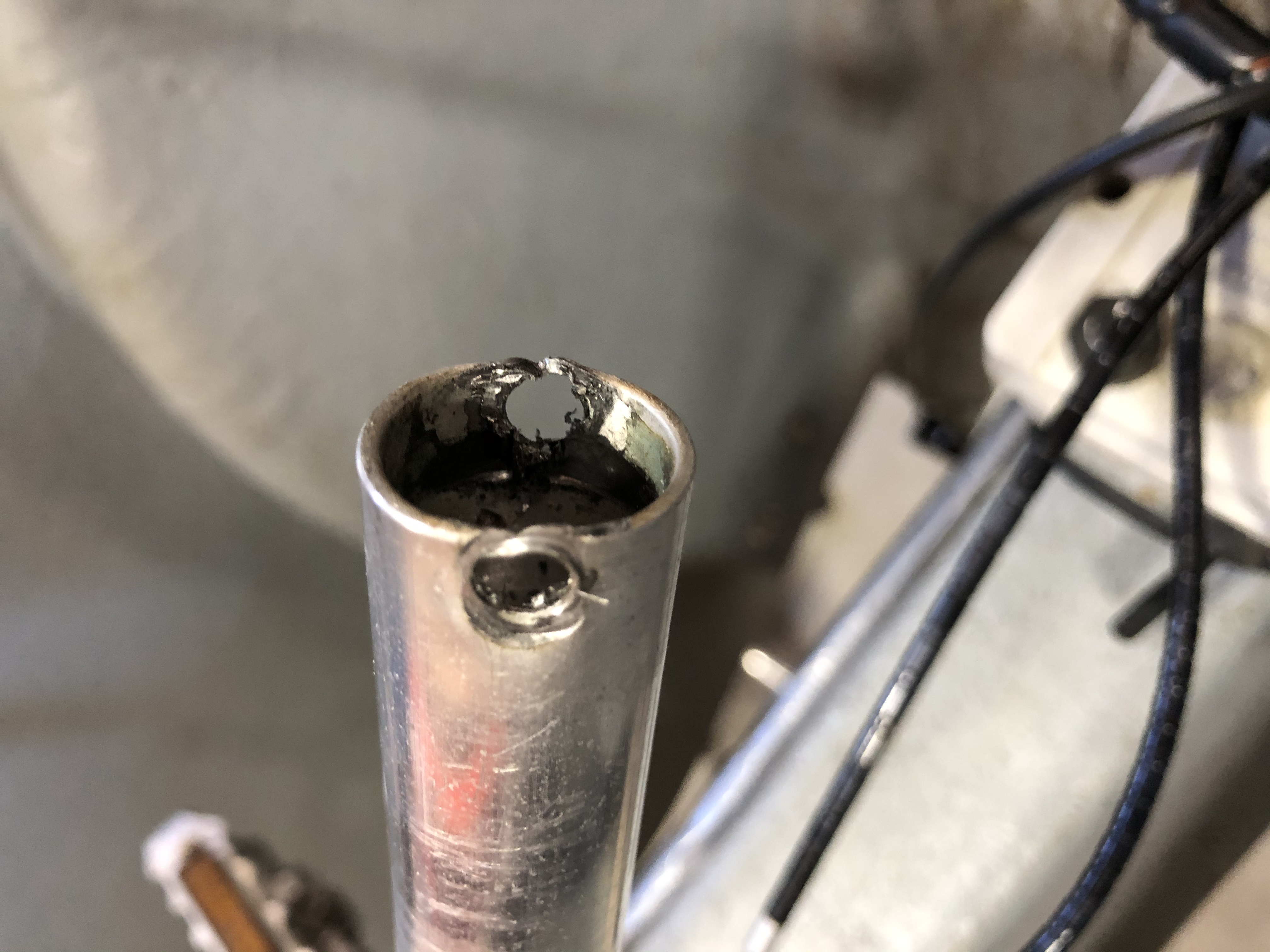

Ohjausputki on alumiinia ja kaipaa laittoa tuon läpipultin reiän kohdalta. Siitä on pultti syönyt reiän muodottomaksi.

Ohjaustanko ja jarrukahvat

OK, no tuo on sitten erilainen kuin hollannikkaissa. Lienee pöllitty kaupan hyllystä johonkin muuhun tarkoitukseen tarkoitettu novel ja sovellettu.
