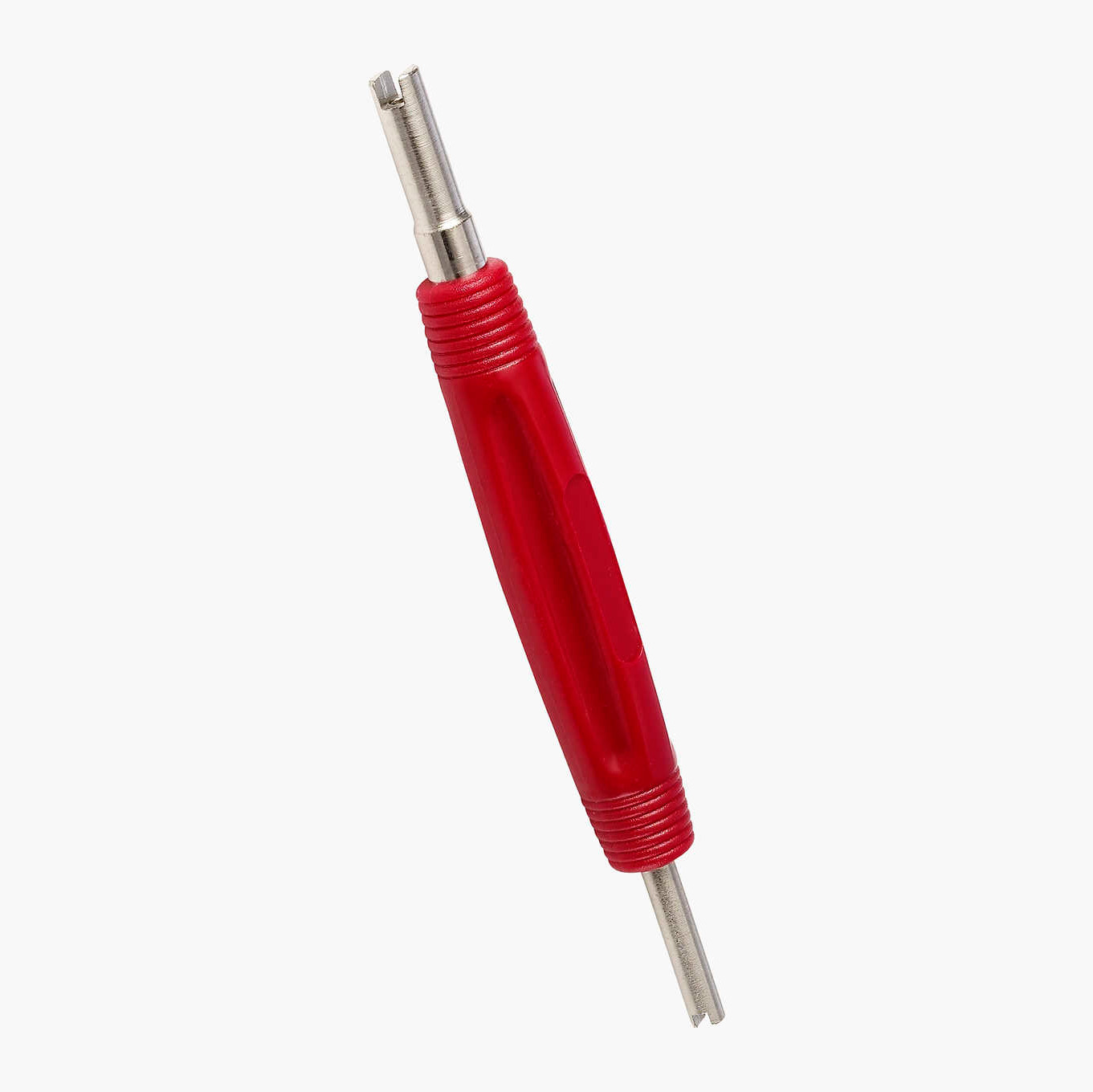

Tämäkään ei ole prestan yksin oikeus. Schraderin sielun saa melkein kaikista yhtälailla ruuvattua ulos. Työkalu on vaan erimallinen jolla se tehdään.

Tällainen on tuo työkalu. Se on nimeltään Paholainen, sillä onhan sillä sarvet päässä ja se poistaa sielun. :twisted:

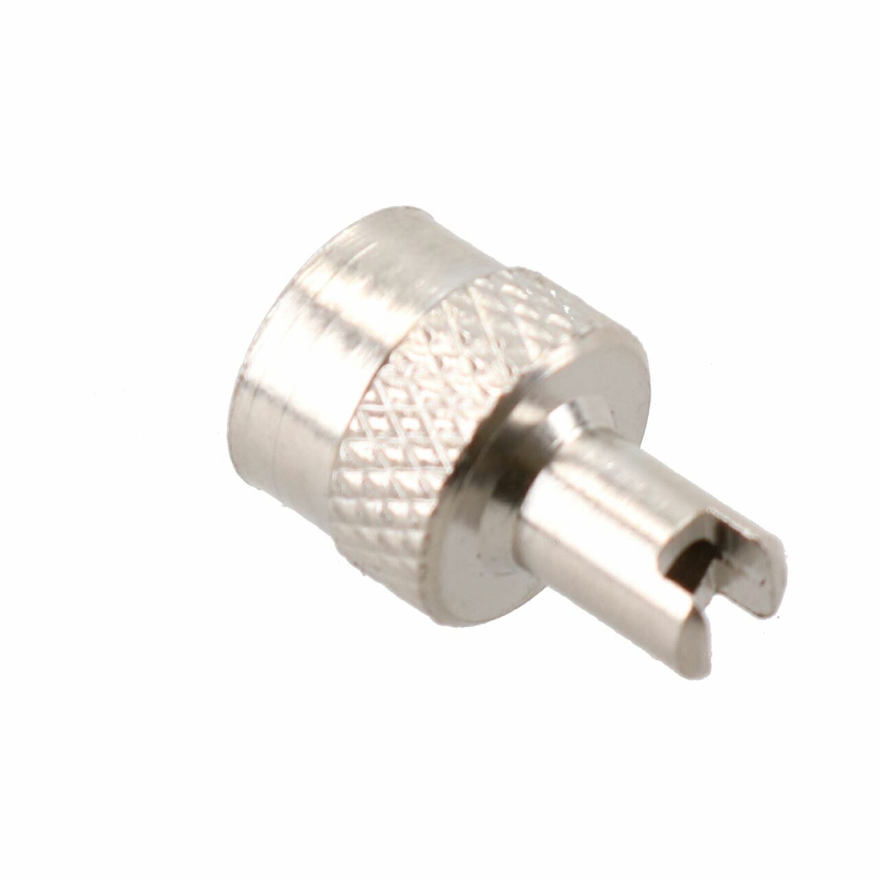

Jos schraderissa on tulppa, sillä saa myös kierrettyä sielun pois. Kuorma-autoissa ja työkoneissa venttiilissä myös tulppa mukana.
Viestit: 1655
Renkaat
Kiitos, tulipa selitys niille erikoisille tulpille, joita joskus on tullut vastaan. Nykyisin noiden uusien nojakkien kanssa tulee ihan normaaleja tulppia. Kuva

Tuo muovinen schrader-hattu ei tahdo kestää avaamista, mutta tällainen perinteinen autonventtiilin metallihattu kestää, ja sellainen tulisikin olla kaikissa schrader-venttiileissä.
Re: Renkaat
Katos. Ite oon avannut vaan prestaa - sen saa pihdeilläkin ilman työkalua avattua. Silleen kävi kivasti että heti saatiin kätevää lisäinfoa aiheesta. Kantsii kirjoittaa tietämättömänä!!
