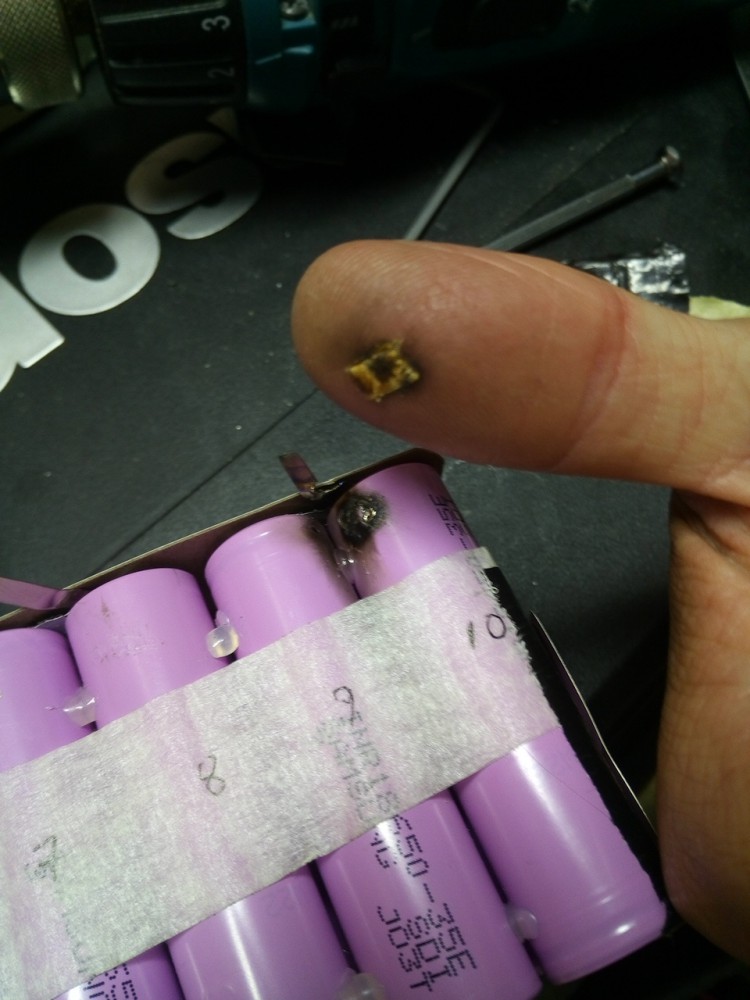

Viestit: 1562
Re: Sähköpyörän akun rakentaminen
Kävin hakemassa akut a-paristopisteestä. Olivat sitten hövelisti laittaneet balanssipiuhoillekin liuskat vaikka sanoin ettei tartte. Ottaessani akkua kassista, balannsiliuska nappasi akun kylkeen suojakai laitetun teipin läpi. Oli sitten peukalo sopivasti kohdalla. :evil:
Välissä oli vielä pari kerrosta kangastakin....
Mutta tuskimpa kenno on pahasti itteensä ottanut, ainakin toivottavasti.

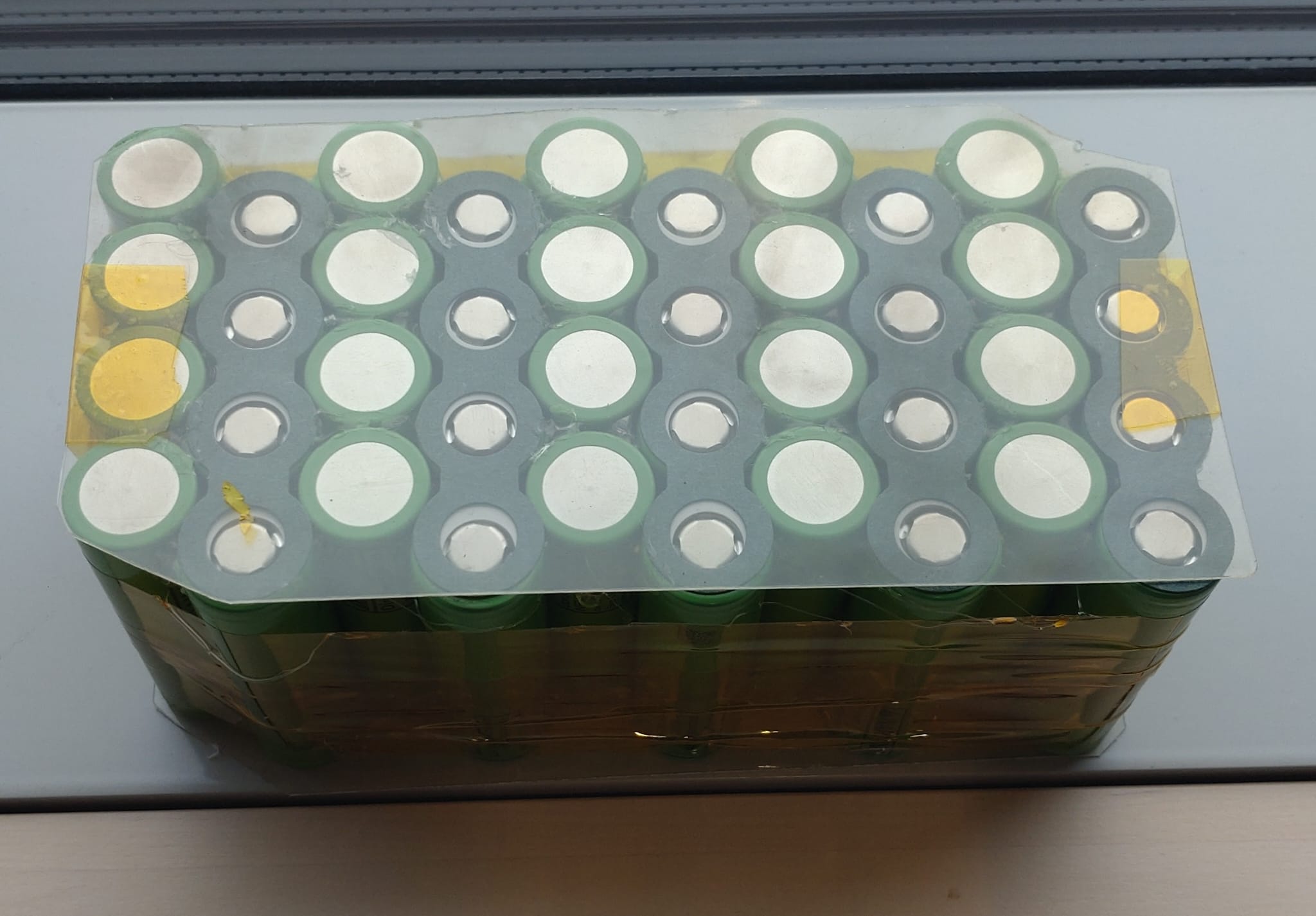

Viestit: 5809
Pompulan pikkusisko on syntymässä. Iloista perhetapahtumaa odotellaan tapahtuvaksi lähiaikoina, kun päästää ensivinkaisunsa.
Edit: Tässä tehtynä:
  • Kuumaliimalla neljän sarjoihin rinnan ja plussapuolelle eristetarrat
  • Kapton -teipillä sarjat kymmenen nippuun + ja - vuorotellen ylöspäin
  • Muovilevyä, joka tulee hitsauksien päälle estämään muovikuoren läpi menevät terävät objektit
  • Leikelty sopivan kokoiseksi nikkelilevyt ennen hitsausta
