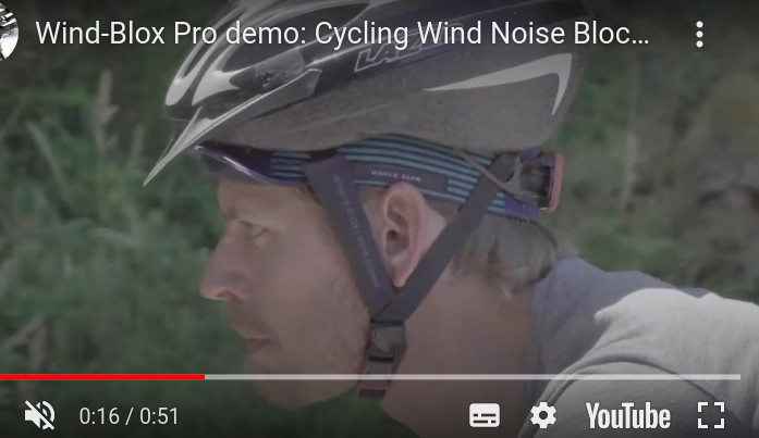

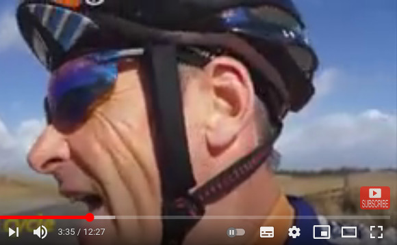

Jälkimmäissä videossa huomasin hassun seikan. Ozyn, ja myös hänen kaverinsa korvat olivat huomattavasti taaempana kuin tuolla aloitusviestin koeajajalla ja vaikkapa minulla. :shock:
Ozyn korvat voisi laittaa pyykkipojalla kiinni pään taakse. :mrgreen:
Ozyn korvat.jpg (50.22 KiB) Katsottu 6819 kertaa
Ilmanohjain on siis huomattavasti kauempana edessä ja pyörre ehtii, varsinkin kovemmassa vauhdissa kaartamaan korvaan. Toisin kuin tuolla Wind Blox-kaverilla, jolla blokkeri on aivan korvan edessä, eikä korvanlehtiä ainakaan yhdellä pyykkipojalla saa niskan taakse kiinni. 8)

Hauska kuvapari.. Mut todellisuus ei taida ihan noin suuri olla kuin kuvista äkkiä luulisi, vaan onhan noissa selvää parallaksieroa.
Toinen on kuvattu kohtisuoraan sivulta ja toinen etuviistosta niin korva näyttää olevan taaempana.
