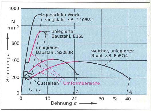

Polkumies kirjoitti: 05 Touko 2021, 20:47
Miten huonekaluputki ja hydrauliputki vertautuu, jos miettii jäykkyyttä ja lujuutta?
Jäykkyys riippuu vain mitoista, koska mustan teräksen materiaalin jäykkyys on aina sama. (Kuvassa käyrien vasemman reunan suoran osan kaltevuus on kaikilla käyrillä sama ja näkyvät kuvassa päällekkäin.)
Huonekaluputki on kylmävalssattua ja hitsattua. Kylmämuokkaaminen lujittaa materiaalia hieman. Hitsattu putki ei kestä taivutettuna painevoimia niin hyvin kuin tuurnavalssaamalla kuumana tehty hydrauliikkaputki, koska materiaali ei ole homogeenista, vaan sen myötöraja eri suuntiin on erilainen.
Kuumavalssauksen takia hydrauliikkaputkella on suurempi venymäkapasiteetti (kuvassa leveä, loivasti nouseva alue) plastisella alueella, eli taipuu nätimmin, kun lujuus nousee hitaammin venymän mukana. Mittaustuloksina nuo kuumavalssatun ja kylmävalssatun materiaalin jännitys-venymä piirrokset näyttävät tältä. Hydrauliikkaputkella on pidempi ja loivemmin muokkausasteen mukaan nouseva lujuus.
Spannungs-Dehnungs-Kurve verschiedene Stähle.jpeg (46.04 KiB) Katsottu 4797 kertaa
Parhaan muokattavuuden materiaalin lujuuden pitää nousta hitaasti ja tasaisesti ja mahdollisimman pitkään, jotta se laajentaa muokkautuvaa aluetta lajalle alueelle mahdollisimman tasaisesti. Tähän pyritään kaikilla rakenneteräksillä, vaikka seosaineiden ja lämpökäsittelyjen avulla lujuudet (käyrän korkeus kuvassa) vaihtelevatkin suurella alueella.

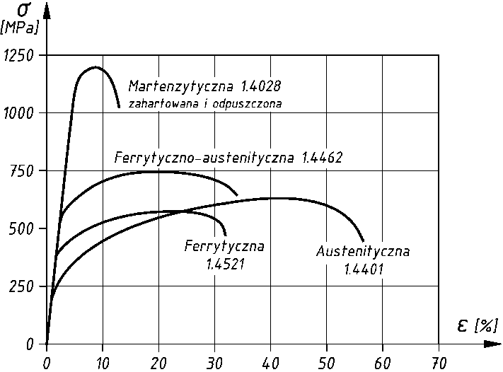

Ruostumattomien terästen venyminen on hyvin moninaista, kuten kuvasta näkyy. Vilimamin kokeilema putki lienee ollut ferriittisausteniittista, tai jopa ferriittismartensiittista terästä.Riippuen siitä, mitä tarkoittivat muotoilut: "ruman näköinen" ja "väkinäinen". On myös mahdollista, että Vilijamin putki on ollut kuumana 400-600 asteen kieppeillä, missä lämpötilassa rosteri herkistyy, eli muuttuu hauraaksi. Sen saa takaisin hehkuttamalla, mutta lämpöä pitää olla 900 paikkeilla.

Mielenkiintoista. Mitä noi pienet aaltoilut tuolla alkupäässä käyrää on?

Ne on myötymän ja jännityksen fluktuaatiota raerajojen aiheuttaessa häiriöitä dislokaatoiden liikkumisissa materiaalin läpi kappaleen myötäessä plastisesti. :mrgreen:

Melkein tajusin. Kun pysyvää muodonmuutosta alkaa tapahtumaan, aaltoilua aiheutuu näistä kiteiden välisistä rajoista? Miksi sitä ei näy pidemmällä käyrässä?

Ensin muovautuminen on raerajojen sisäistä, jolloin lujuus sitä mukaa kasvaa, kun dislokaatio törmää seosaineatomiin tai kiderajaan. Sitten kun muodonmuutos jatkuu, nuo atomitasot liukuvat esteistä läpi, jonka jälkeen jännitys hetkeksi laskee.
Tuo myötymäliike on aina metallin sisäisten atomitasojen liukumista toistensa suhteen. Siis vaikka kuormitus olisi vetoa tai puristusta, materiaali muovautuu, ja lopulta särkyy leikkautumalla, eli liu'uttamall atomitasoja toistensa suhteen.
Tapahtuma on analoginen köyden katkemiselle ensin tiukimmalla olleet säikeet kiristyvät äärirajoilleen, jolloin kireys nousee. Sitten kireimmät alkavat katkeilla, jolloin löysemmät ottavat enemmän kuormaa, Jännitys hetkeksi putoa, kunnes pääosa säikeistä kiristyy ja kireys hitaasti tasaantuu niin, että kaikki säikeet ovat yhtä kireällä, eli jännitys on maksimissaan. Öh, ei tuo ollutkaan niin hyvä analogia, kun säikeen katkeminen on lopullista, mutta dislokaatio muodostuu uudelleen toisaalle. :?

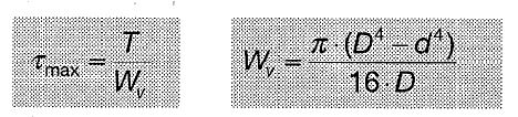

Vääntö ja taivutus ovat erilaista rasitusta ja jännitystä tuottavia kuormituksia. Taivutuksessa syntyy momentista putken pituussuuntaista normaalijännitystä joka muuttuu korkeussuunnassa (taivutettavaa akselia vastaan kohtisuorassa suunnassa) lineaarisesti.
Toisessa reunassa on vetoa ja toisessa puristusta. Kun poikkileikkaukseen saadaan aikaan pysyvä muodonmuutos, on jännitys ylittänyt myötöjännityksen, eli aiemmin esitetyissä jännitys-venymäkuvaajissa näkyvän kynnysarvon. Sen jälkeen tapahtuvat muodonmuutokset eivät enää palaudu toisin kuin alle myötäjännityksen tapahtuneet muodonmuutokset. Materiaali rikkoutuu vasta kun jännitys ylittää murtorajan. Tosin, jos jokaisessa pisteessä materiaalissa on myötöjännitys, syntyy plastinen nivel.
Puristetun puolen taso-osat ovat alttiita paikalliselle lommahdukselle, joka on vähän saman tapainen ilmiö kuin pitkän ja hoikan sauvan puristuksessa tapahtuva nurjahdus, eli äkillinen stabiliuden menetys. Lommahtaneessa poikkileikkauksessa jännitys ei pysty kehittymään myötöjännitykseen saakka puristuspuolella ennen stabiliuden menetystä. Jos taso-osa on riittävän paksu tai se on riittävästi tuettu lommahdusta vastaan esim. hiekalla sisältä, jännitys saavuttaa myötöjännityksen ja muodonmuutokset ovat halutunlaisia. Alemman myötölujuuden materiaaleilla mittasuhteiltaan hoikemmat materiaalit kestävät lommahtamatta.
Vääntö puolestaan aiheuttaa leikkausjännitystä, jonka suunta on väännettävän kappaleen pinnan tangentin suuntainen (ja lisäksi pituussuuntainen). Samalla tavalla kuin materiaalilla on normaalijännitykselle kestävyysraja, myös leikkausjännitykselle on maksimiarvo. Jos se ylitetään, materiaali rikkoutuu.
Eli vääntökestävyyteen vaikuttaa poikkileikkaksesta laskettava vääntövastus Wv ja materiaalin leikkauslujuus.
-Harri-

hjv1527
Viestit: 124
Re: Putken taivuttaminen
Viesti Kirjoittaja hjv1527 »
Tuo esimerkkikaava vääntövastukselle on ympyränmuotoiselle putkelle. Suorakaiteelle, putkipalkille ja muille poikkileikkauksille se lasketaan tietysti toisella tavalla.
-Harri-
