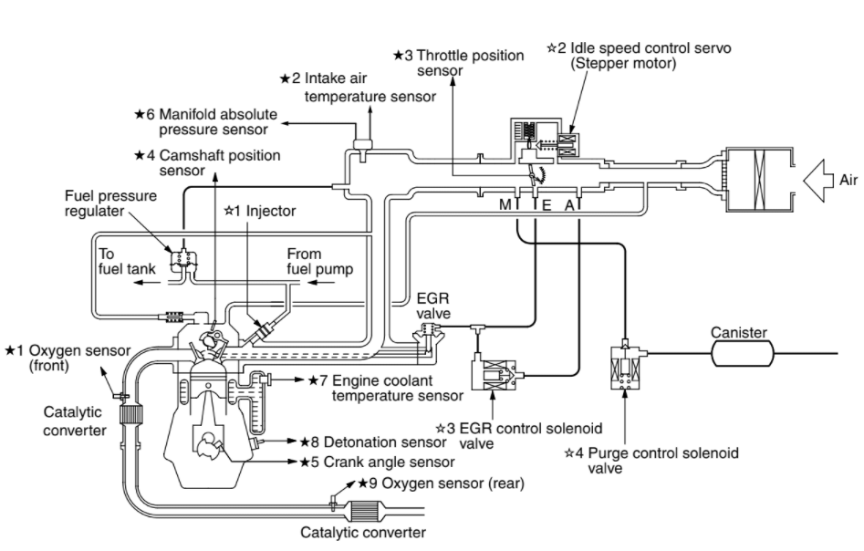

Lambdan vaihdossa suurimmat virheet (autoharrastajien mukaan) on, että lambda menee rikki irrottaessa (jos vanha on tarkoitus laittaa takaisin) tai kierteet menevät rikki irrottaessa (pakosarjasta), ja että ostaa lambdan, jossa on vain pelkät piuhat kaapelin päässä. Kolvattu liitin ei toimi. Pitää tehdä puristusliitoksin, jonka varmaan senkin voi sössiä.
Alla olevasta kuvasta voi itse katsoa mihin putkeen savu päätyy, jos on päätyäkseen.
