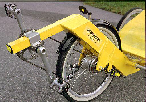

Viesti Kirjoittaja Esko M »
Alumiini kestää, kunhan hitsaukset on tehty kunnolla. Hipparion Protohippus Kakkonen (eli toinen varsinainen Hipsu-proto) täytti tänä vuonna 20 vuotta (rakennettu v. 2001) ja on ollut vakituisena kulkuvälineenäni 15 vuotta eli siitä lähtien, kun Protohippus Ykkönen varastettiin elokuussa 2006. Kakkosella on nyt ajettu yhteensä 85.213 km eli yli 5600 km/v. Hitsaukset ovat pitäneet, maali rapisee, mutta alumiinin päällä se onkin lähinnä estetiikkaa. Kuluvat osat: vaihteet, ketjut, jarrut, kahvat, renkaat, istuinverkko yms. ovat uusuituneet monta kertaa, runkonivelen muovilaakeriholkitkin pari kertaa. Takapyörät ovat alkuperäiset pyörätuolinapaiset, laakerit uusittu tarpeen mukaan.
Kaikki Hipparion-versiot (testiproto Nolla, Ykkönen ja Kakkonen) ovat 6063 T6 -alumiinia, sitä helposti hitsattavaa ja melko lujaa. Ensimmäisestä testiprotosta opin, ettei pulttiliitoksia kannata tehdä, ne painavat ja syövät porauksia väljiksi. Osat pitää liittää mahdollisimman paljon hitsaamalla, onneksi oli koulukaveri, joka osasi MIG-hitsauksen. Lämpökäsittelyjä ei ole tehty, olisi kuulemma vetänyt koko rungon kieroksi.
Yhteensä olen polkenut kolmea Hipparionia 25 vuotta ja 133.000 km. Korroosio ei ole pahemmin haitannut.
Esko
Viestit: 7855
Re: AtomicZombie pyörä
Hipparion on tehty täsmälleen kuten alumiinista pitääkin rakentaa. Hitsisaumat on pitkiä ja rakenteet vankkoja. Painoa ei ole yritettykään säästää. Tällainen suunittelu ei kaipaa lämpökäsittelyä. Mutta jos lähdetään keventämään rakennetta äärimmilleen, niin ongelmia on kotirakentajalle luvassa.
