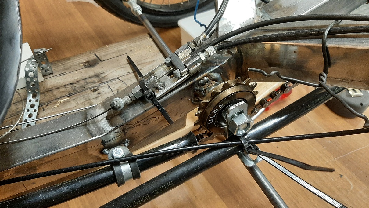

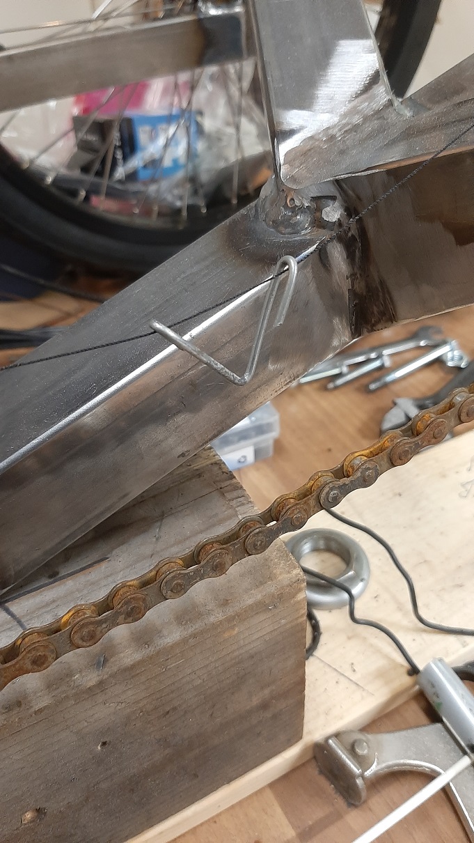

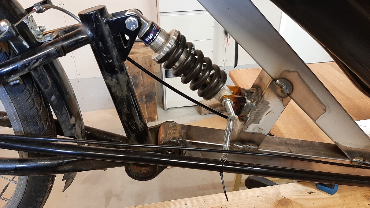

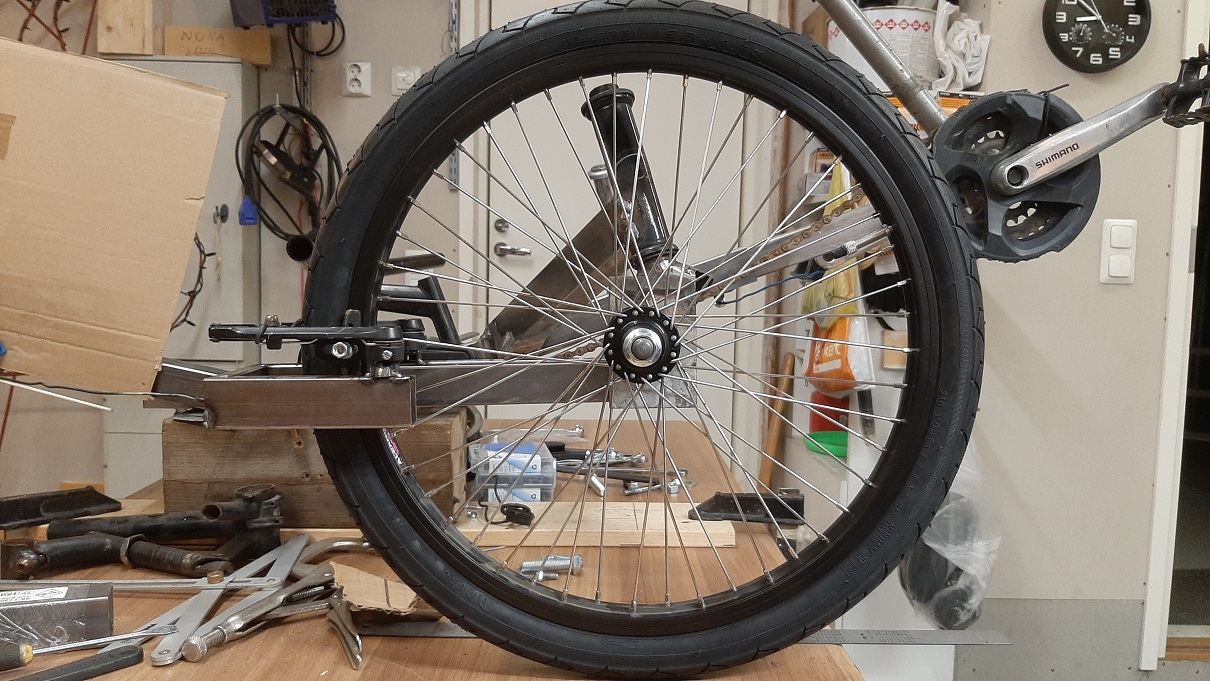

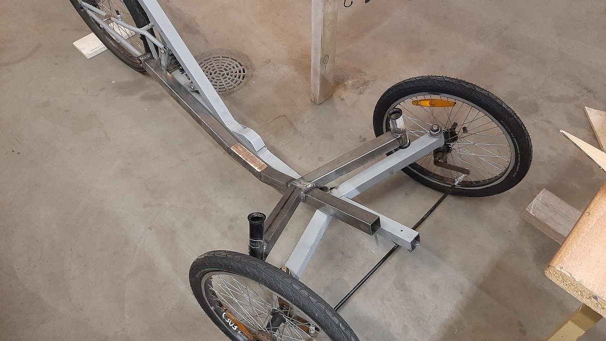

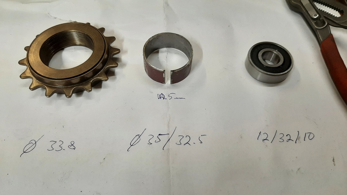

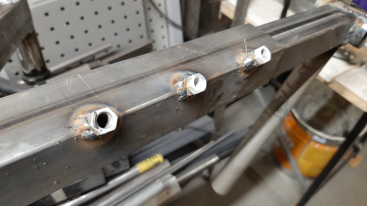

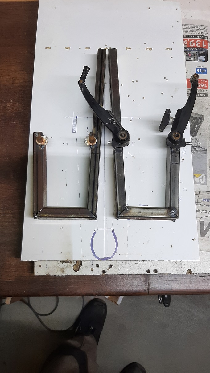

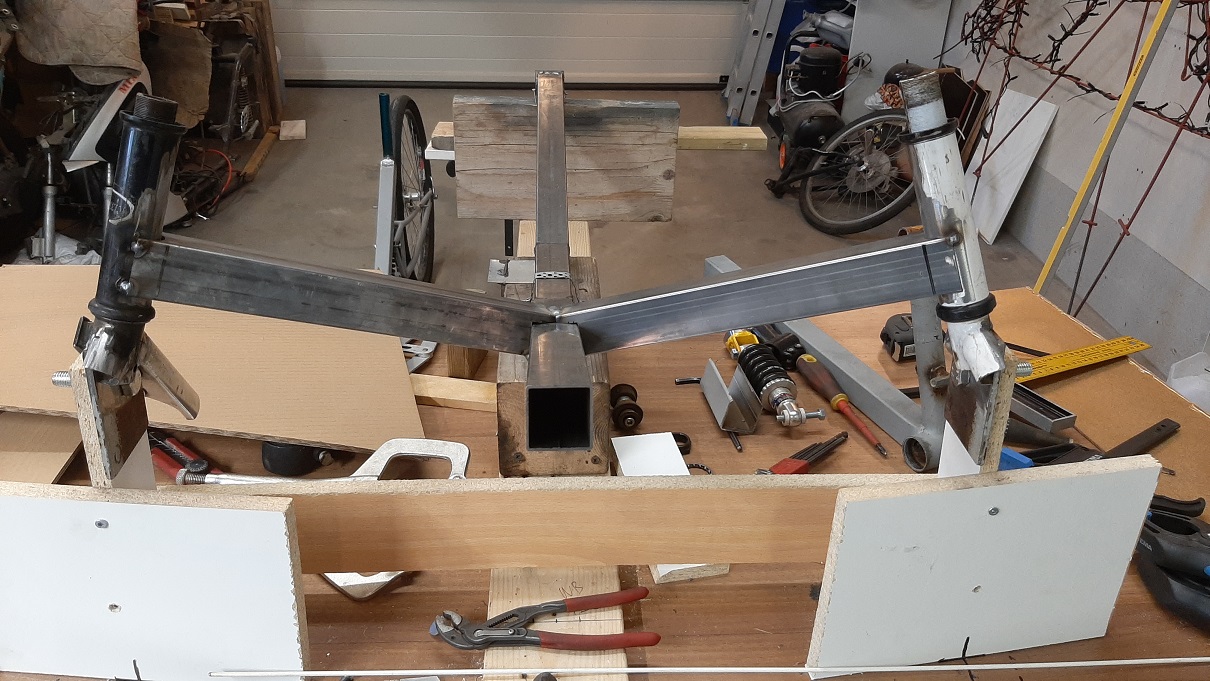

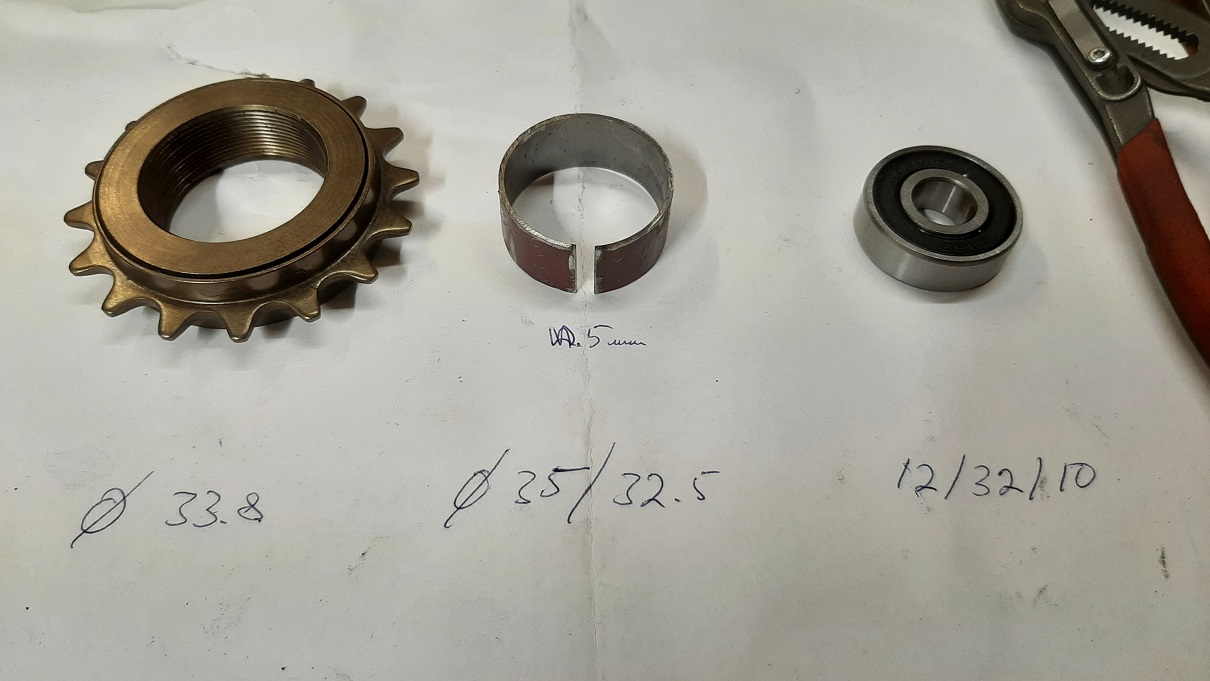

Talvella on tullut väsättyä seuraavaa trikeä, kun perheessä on ilmennyt kiinnostusta nojailuun. Ensimmäisen version (viewtopic.php?f=3&t=5710) purin osiin maalausta varten, ja siinä samalla sain kopioitua rungonmuodon seuraavaan projektiin. Tällä kertaa yritin päästä vähän helpommalla ja hyödyntää enemmän valmiita osia. Ensimmäiseenhän rakentelin olka-akselit ja takahaarukan nivelöinnin itse. Nyt hyödynsin romupyöristä päri emäputkea ja takahaarukan nivelineen joustoperäisestä pyörästä. Lisäksi ketjulinjaan vetopuolelle ostin Kiinasta BMX-vapaarattaan ja sovittelin sen sisään laakerin.

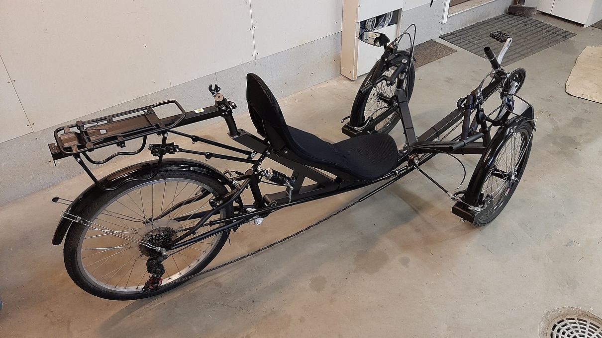

Ensimmäisessä trikessä on edelleen vain takajarru ja olen sen kanssa oppinut operoimaan. Sain pyynnön että tähän uuteen projektiin pitää olla jarrut myös eteen, eli sellaiset on tehty. Myös taustapeilit on tulossa molempiin ohjaustankoihin, ja tavarateline tulee tällä kertaa kiinni suoraan runkoon.

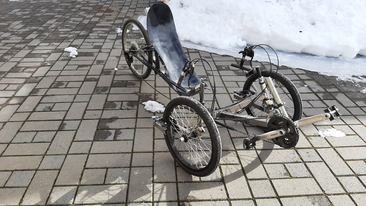

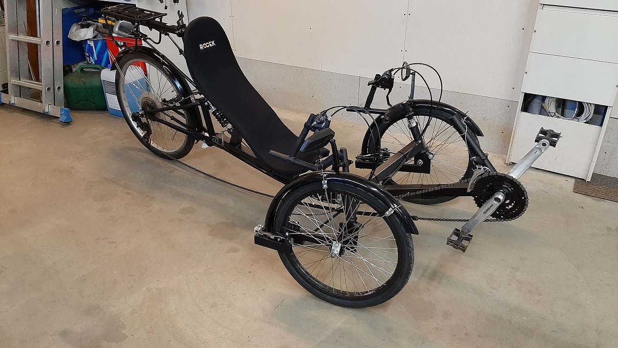

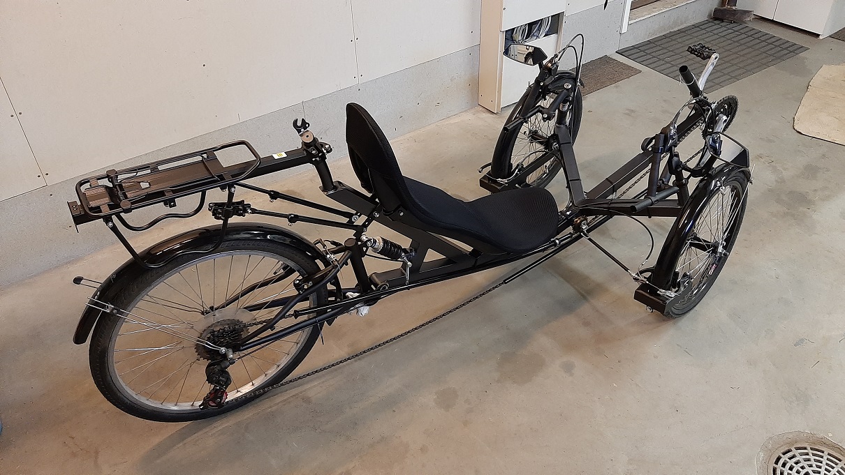

Testauksen aikana on huomattu, että penkki on tulevalle käyttäjälle "toisesta päästä liian pitkä". Kypärä osuu penkkiin ja painaa päätä eteenpäin. Mitään niskatukea ei ole vielä kehitelty, ja en osaa sanoa voisiko sillä jotenkin ongelmaa ratkaista. Joutuuko tässä vielä sahaamaan kuitupenkkiä lyhemmäksi tai hommaamaan uuden penkin.

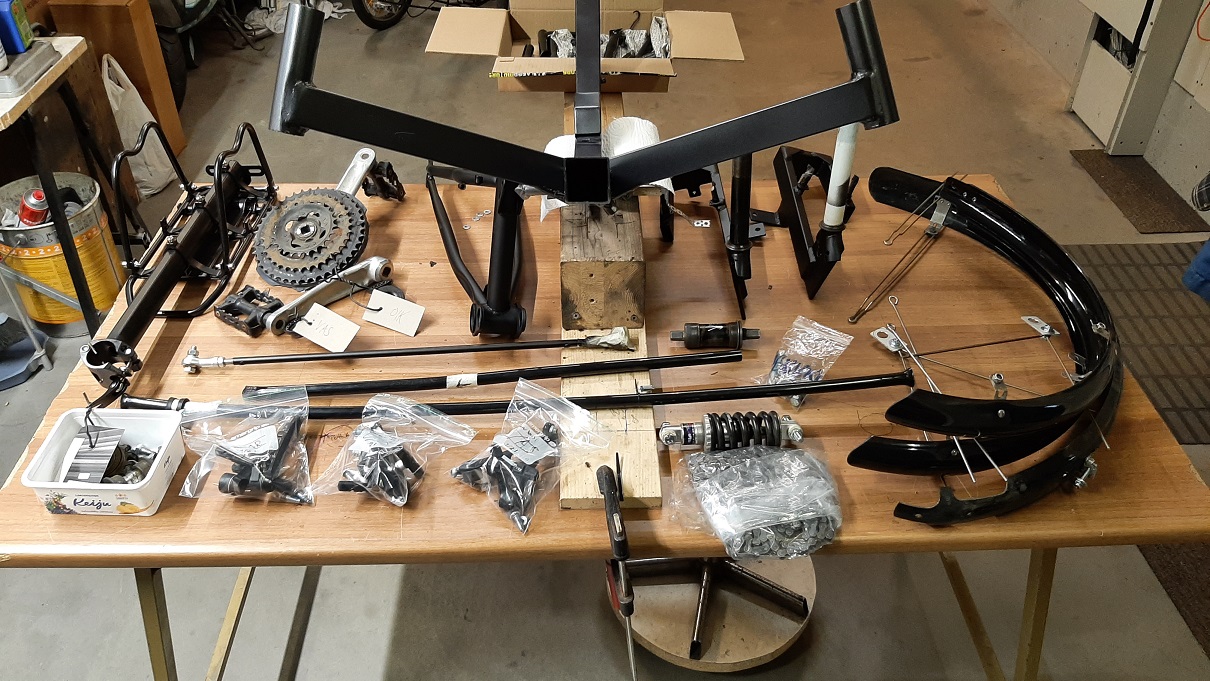

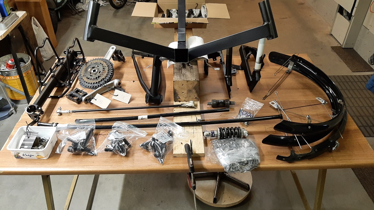

Molemmat triket on nyt maalattu lopulliseen väriin ja kokoaminen on meneillään. Tässä pari kuvaa:
