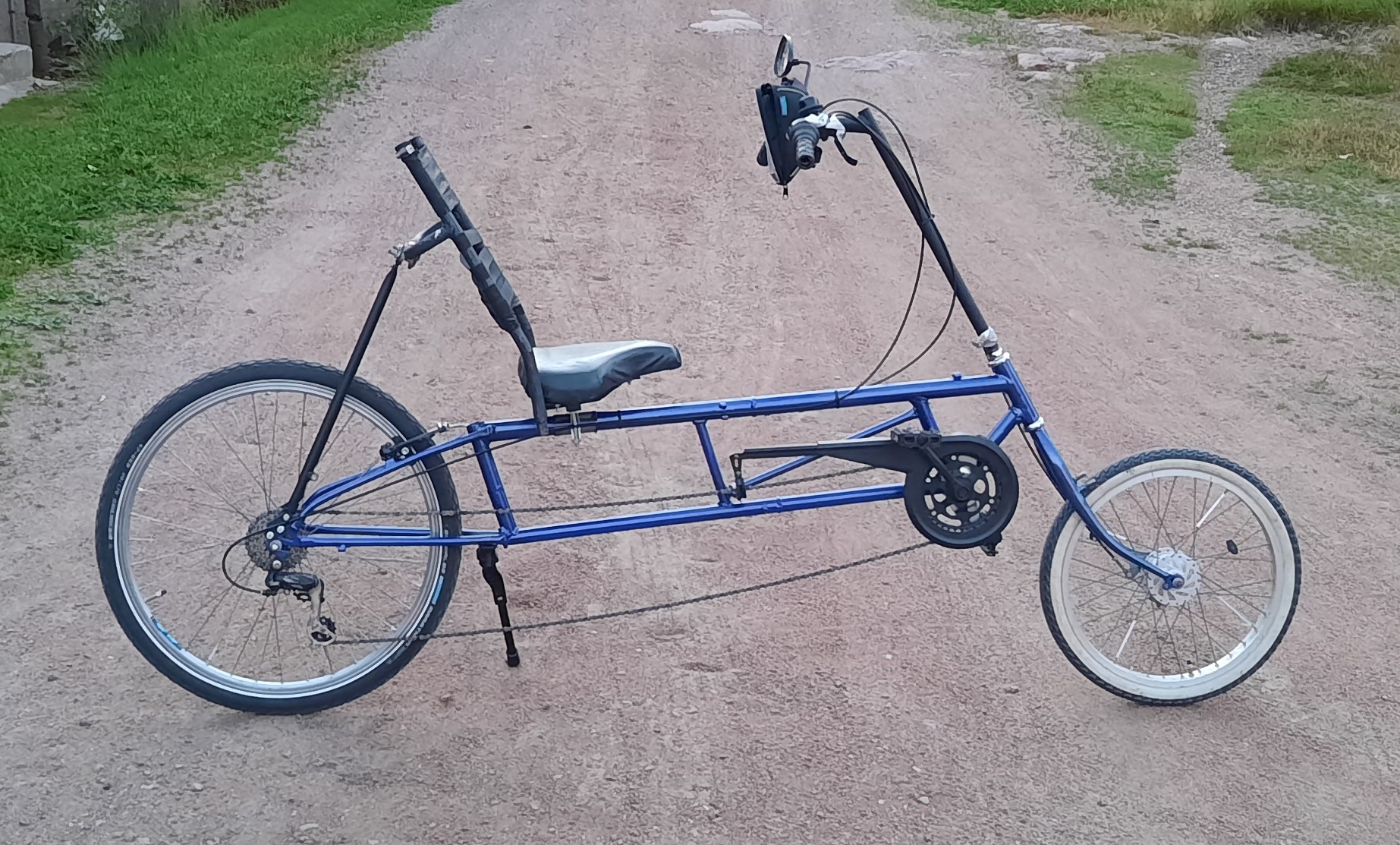

Sain tämän puserrettua ajokuntoon juhannukseksi. Mitoituksessa ero vanhaan on pieni, jotta ei tarvitse omistajan opetella mitään uutta :) On tässä sentään lyhemmät kammet, 170 --> 150, mitä ei tainnut edes huomata. Penkki onkin vanhasta otettu. Kuvassa säädetty 165 senttiselle, säätövaraa on noin 10 cm ylöspäin.

Onneksi olkoon! Tosi hyvän näköinen runko. Tiedä sitten, johtuuko vain väristä, kun en yleensä ole ollut pitkärunkoisen ylimpiä ystäviä. Ehkä se on tuo säätöjen takia pitkäksi jäänyt perä, joka selvästi huutelee tavaratelinettä. :D

Kiitos :) Aiemmin yritin mitoittaa pitkärunkoisen mahd. lyhyeksi, eli rengas liki selkänojaa. Nyttemmin olen havainnut että painopisteen saaminen keskemmälle parantaa ajettavuutta. Ohjaus ei ole läheskään niin rauhaton. Tarakka ja lokarit toki laitetaan, omistajan vaatimuksesta.
