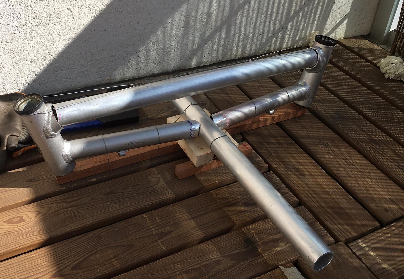

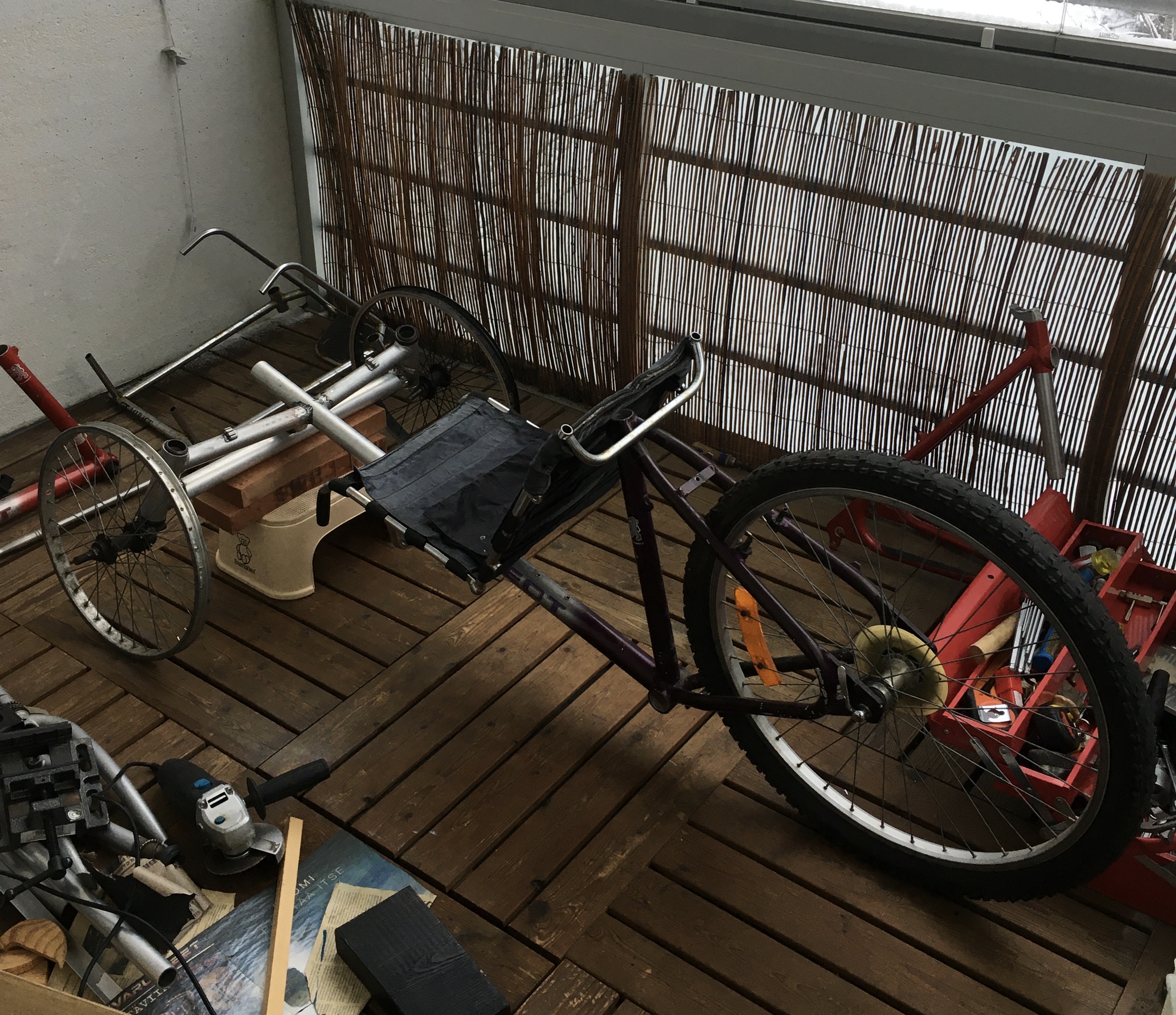

Viime kesän puolella tuon etuhaarukan alumiinihitsaus venähti karanteenien sun muiden takia, mutta nyt kun vuosi kääntyi, niin taiteilin osia parvekkeella vähän kohdilleen. Tulin siihen lopputulokseen, että runko pitää vielä vahvistaa yhdellä lisäputkella (rungon suuntainen) ettei koko homma nitkahda aikanaan tuosta takarenkaan edestä poikki. Ja siis iske selkään..
Penkkinä on pienikokoisen pyörätuolin penkki käännettynä toisinpäin, jolloin selkätuen osuus on pidempi kuin istuinosan.
Kaikkia kiinnikkeitä, ohjausakselit, poljinpää, maalaus yms yms puuttuu, mutta ”luuranko” antaa jo osviittaa, sekä auttaa miettimään penkinkulmaa yms etäisyyksiä juuri itselle sopiviksi. Huom: Nyt ne on kuitenkin vaan heitetty kasaan.
Ilman tätä foorumia en silti olisi tässäkään vaiheessa. Iso peukku siis kaikille vastauksille, pohdinnoille ja esimerkillisille rakennelmille mitä foorumilta löytyy!

Osuukohan nilkat/pohkeet etuakseliin? :shock:

Eivät tule osumaan. Poljinputkella tulee olemaan vielä pituutta ja pari kikkaa on siihen. Yritän silti pitää painopisteen mahdollisimman takana, että olisi pienempi ”kippausefekti” etujarruilla jarruttaessa.

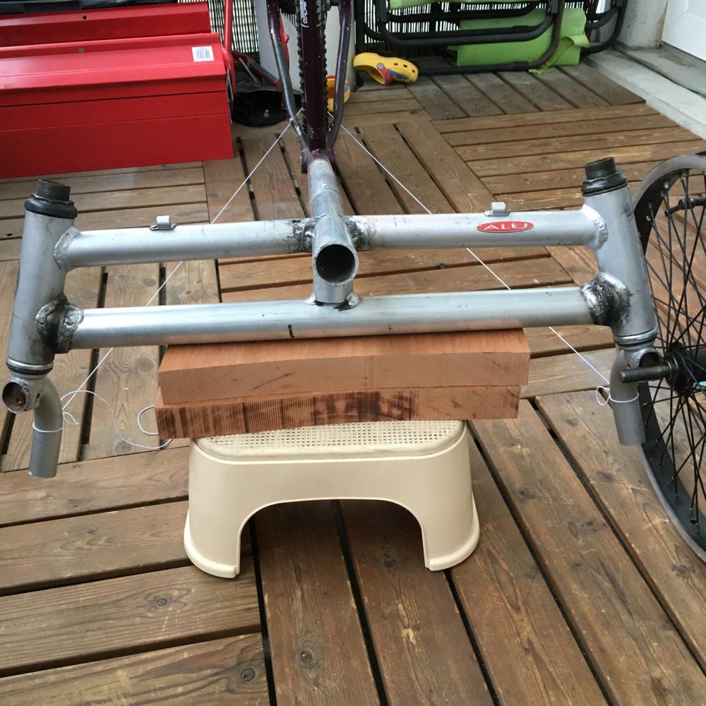

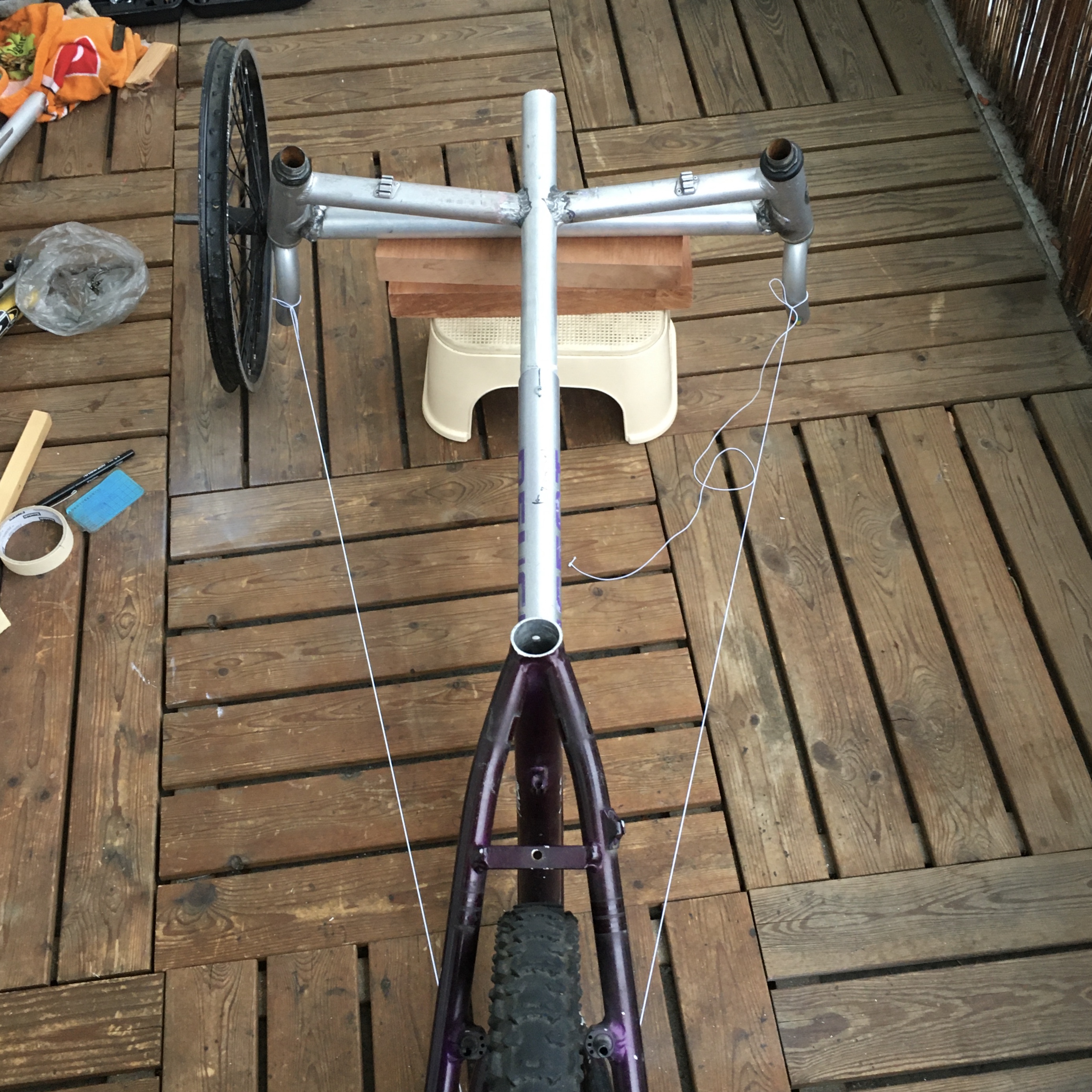

Siinä on kuvaa etuhaarukasta ja ackermanin katsomista.
Etuhaarukan jigin rakentamista auttoi se, että kaksipyöräisen pösön ohjausakselin caster-kulmista tuli suoraan triken camberit. Siihen vähän lisäputkea, ja keskelle varmuuden vuoksi pieni tukipätkä, niin eiköhän tuo kestä.
Etupyörien akselit tulevat seuraavaksi läpi ohjausakseleista, jotka ovat onneksi terästä. Tuossa kohtaa alumiini tuskin kestäisi, vaikka holkitankin pyörän akselin kunnolla. Tuonne ohjausakselin/pyöränakselin taitteeseenhan tulee aikamoinen vääntö..
Korjasin kuvan oikein päin -jori
EDIT: Löyty veljen puhelimesta tuo etuhaarukan jigiviritys. Kokosin tällingin ylösalaisin, koska se oli minusta helpompi. Tuollaisenaan meni siis hitsarille.
Viimeksi muokannut Jorgos, 30 Tammi 2022, 08:37. Yhteensä muokattu 1 kertaa.
Viestit: 1273
Re: Trike-projekti
Kerrassaan nerokas ratkaisu tadpolen ohjausnivelgeometriaksi :) Voi hyödyntää valmiita pyörän osia ja tolla naruvirityksellä haarukan toisesta sarvesta takarenkaaseen ackerman tulee riittävän lähelle oikeaa. Itse kun noita on pari tullut rakenneltua kulmanivelistä ja rautakaupan sälästä niin lopputulos on aina vähän sinne päin.

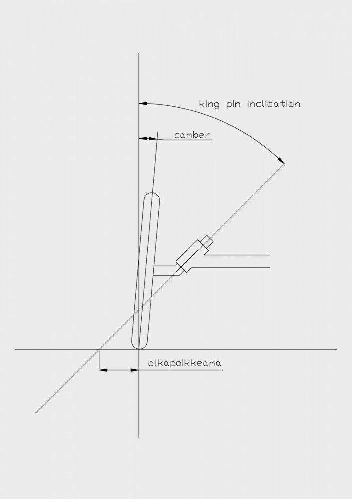

Kysyn oppiakseni ja kun en varsinaisesti oo näihin camberiin ja casteriin perehtyny syvällisesti.
Kuvasta näyttäs, ett kiekko on eri kulmassa kuin ohjausakseli vai johtuuko kuvakulmasta? Tekstistä saa käsityksen (mie sain), että camperkulma olis ohjausakselin kallistuskulma sivulle mutta eikö se ole kiekon kallistuskulma?

Mitä nuo pyöränakselit ovat? Näyttää kuvassa sileältä tangolta.
