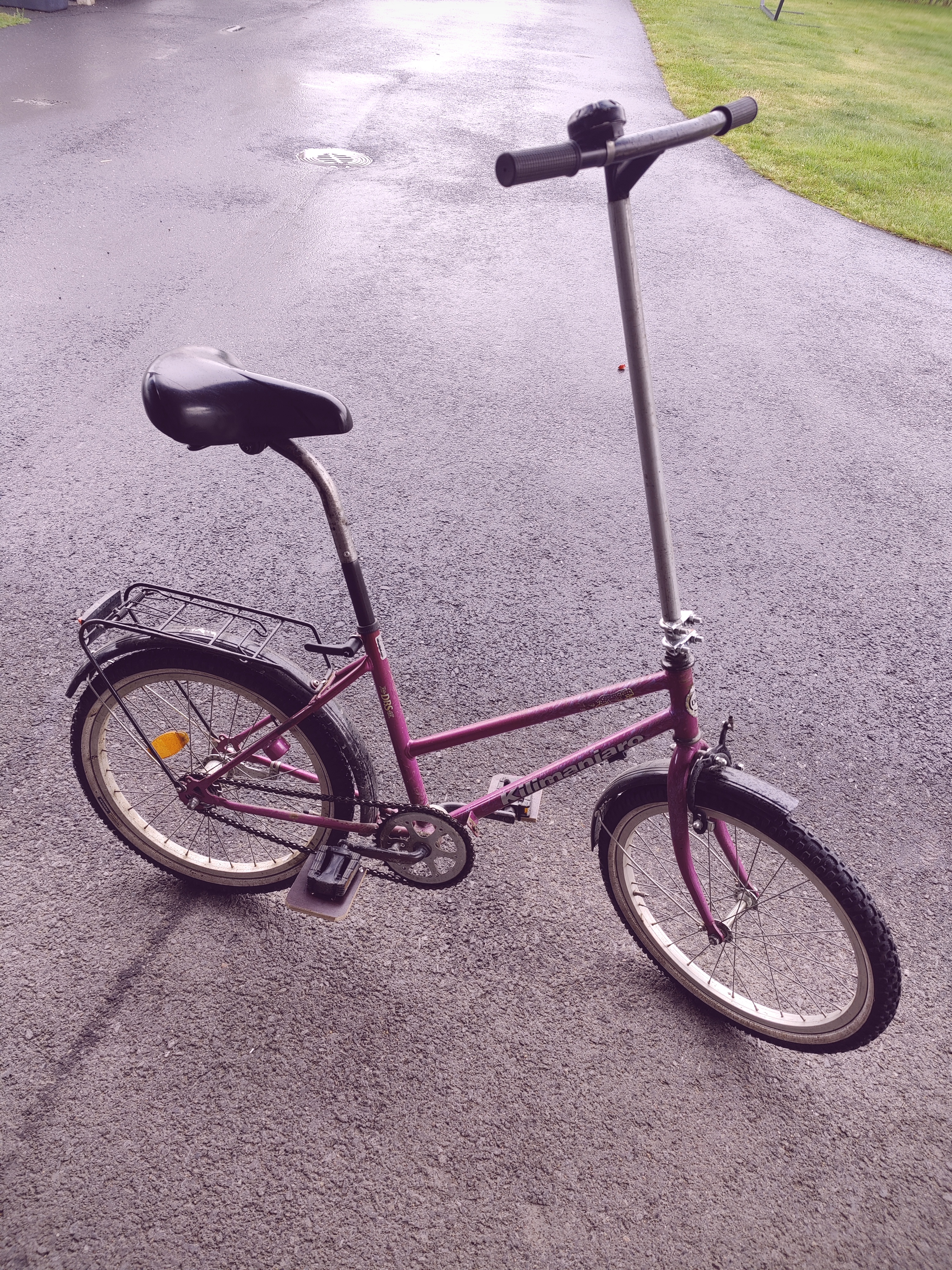

Henkisellä puolella on ollut nyt vähän raskaammat ajat, niin lähdin talliin puuhastelemaan parin tunnin aivot narikkaan pikaprojektin.
Kyseinen runko on odottanut purkua liiterissä. Sinkulakiekko roikkui seinällä. Etukiekko löytyi tallin vintiltä. 406CF onnistuu näköjään ilman runkomuutoksia. 120mm kammetkin oli valmiina. Satula Helkama Oivasta jäänyt jousitettu versio. Lastenpyörän runko on siinä mielessä hyvä CF aihio, että taivutetulla satulaputkella ohjaustanko ei jää liian kauas.
Minun mielestäni pystärissä kammet eivät saa missään asennossa käydä penkin etureunaa takempana ja ohjaustanko pitää olla vähintään 30cm korkeammalla kuin penkki.
Ihan soiva lähikauppa-asiointipyörä tuli.
Viestit: 5029
Re: 406 CF
Näppärästi toteutettu alkuperäisen käyttötarkoituksen laajennus . Nätisti käyttäen varmaan jopa kestääkin lasta painavamman kuskin.
Viestit: 5029
Re: 406 CF
Mitä putkea muuten käytit noissa kannattimissa (halkaisija x seinämä)?
Viestit: 7106
Re: 406 CF
tm kirjoitti: 20 Elo 2021, 17:42
Penkin putkessa näkyy popniittiliitos keskivaiheilla. Siinä on kaksi lastenpyörän penkin putkea, halkaisija 25,4mm joka kaventuu päästä parin-kolmen sentin matkalta istuimen kiinnitystä varten 22,2 milliseksi. Putket menivät kevyesti naputellen sisäkkäin ja popniitit saumaan. Alempi on alumiinia ja ylempi terästä.
Haarukan ruotoputkeen menee 22,2mm putki sisälle. Vakiostemmistä otin pultin ja kiilan. Niille katlaisin 22,2mm putkesta niin pitkän pätkän kuin pultti ylsi. Toinen pää suoraan ja toinen vinoon. Näin valmistunut putki ruotoputken sisään ja kiristys. Putken ylpään prikan keskitin paikoilleen kiristysvaiheessa lyhyellä 25,4mm putken pätkällä joka sopi sopivan nihkeästi 22,2mm putken päälle. Sitten 25,4mm halkaisijan pitkä putki päälle, alapäähän pikkuhalkio ja pakoputkiklemmarikiristys. Päähän taas vakiostemmi. Pitkä 25,4mm putki oli vähän ohuella seinämällä noin 1,1mm, mutta ei tähän hätään muuta sopivaa ollut.

Viestit: 7106
Re: 406 CF
tm kirjoitti: 20 Elo 2021, 17:38
Näppärästi toteutettu alkuperäisen käyttötarkoituksen laajennus Kuva. Nätisti käyttäen varmaan jopa kestääkin lasta painavamman kuskin.
Ei kai tuo rungon kestävyys ole sen huonompi kuin vastaavissa aikuistenpyörissäkään. Samoista putkista tehtyjä.
