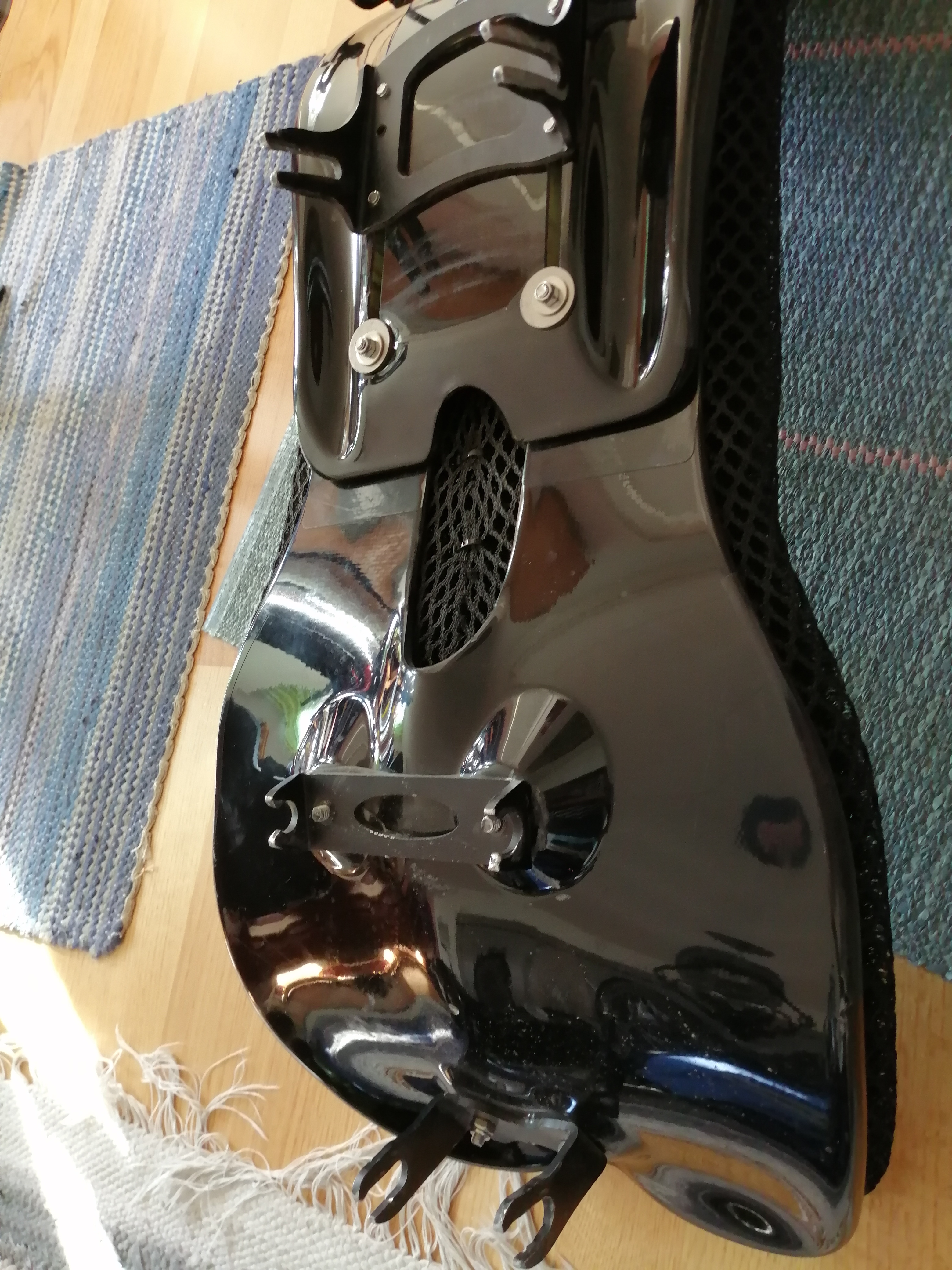

Oikeasti helpoin tapa lienee päästä eroon kitinästä tehdä penkistä yhtenäinen. Laittaa lasikuidulla yhteen nämä kaksi toisiaan vastaan kitisevää pintaa.
Asian toinen puoli on, etteivät lasikuituhöyryt kuulu kerrostaloon. Jotain lasikuitutöitä tein 30-40 vuotta sitten, joten en taatusti ala siihen itse. Pintojen - kelkoutin - voin kyllä hioa pois, jos joku toinen sitten lasikuiduttaa osat yhteen.
Tuollaisia ovat istuimet alapuolilta.
Luulen, että HP:n mitat tarkoittavat näitä elementtejä, eivätkä noita rungossa olevia kiinnityspisteitä. Ehkä näistä pääsen etenemään, ellei joku halua tehdä lasikuitutöitä
Se ehkä olisi mieluisin, koska istuin on muuten kiva. Kävin muuten tekemässä taas tunnin mittaisen kitinälenkin.

Jos ongelma on vanhan penkin ylä- ja alaosien välinen natina, sen poistaminen lienee mahdollista Öljyäminen olisi varma tapa, mutta kukaan ei varmasti halua öljyistä penkkiä.
Itse kokeilisin irrottamalla osat ja laittamalla väliin jonkun ohuen materiaalin esim kumisen tiivistelevyn. Sitten takaisi kasaan ja kovaa ajoa Tuota saa vaikka Pilteemasta. Tällöin lasikuitu ei hankaisi lasikuitua vasten eli kuvittelemani äänilähde poistuisi.
Tuplapultitus noissa pitkissä rei`issä saattaisi kanssa toimia. Ainakin ne jäykistäisivät hieman jatkoskohtaa laajentamalla tukipintoja.

Samoilla linjoilla joosehan kanssa. Tietysti lähtökohta on se tieto mistä kitinä tulee. Itse kokeilisin laittaa vaikka jumppakuminauhan kaistaleen ylimmän kiinnikkeen levyn ja penkin väliin jos kitinä tulee tuolta yläkiinnikkeestä. Pultit uhkakireälle ja vaikka prikkojen alle vielä kaistaleet tai tiivisterenkaat. Vaihtoehtona elastinen liimamassa. Jos kitinä tulee noista keskimmäisestä tai alimmasta kiinnikkeestä niin vaikka liimamassaa penkin ja kiinnikkeen väliin.
Kiinnikkeiden siirtäminen uuteen penkkiin on aika iso projekti, noita penkin lisätukiharjanteita pitäisi ilmeisesti leikata kiinnikkeiden kohdalta ja keskimmäisen kohtaa korottaa. Samoin ylimmän kiinnikkeen kiinnitys voi vaatia penkin merkittävää muotoilua. Onnistuu toki mutta pyörä pitäisi olla mallina.

Kyseinen istuin on kaksiosainen. Sen on tarkoitus olla säädettävissä kaikille istujille. Siinä kulkee jonkin matkaa alempi ja ylempi istuinpinta samalla kohdalla ja ne ovat pultattu yhteen kiinnikkeellä. Se - arvatenkin - ei ole ihan kitisemätöntä yhteiseloa.
Mutta, kun pyörällä on vain yksi henkilö ajamassa, niin minkä pahuksen takia pitää ottaa huomioon kaikki mahdolliset ajajien mitat!!!
Joten, joko ne pinnat tuotetaan jotenkin yhdeksi pinnaksi tai keksitään jokin keino, millä pintojen väli saatetaan kitkattomaksi.
Yhtenäinen istuin ei kitise. Minä olen ainoa, joka pyörässä saa kitistä.

Kävisin hankkimassa ohutta n. 2mm paksua kumimattoa siihen väliin niin johan hiljenee. Ei se mitään kitkatonta täydy olla vaan just mahdollisimman paljon kitkaa niin paljon ettei ne liiku toisiinsa nähden.

Äläpä sano. Mulla oli Flevossa yksiosainen penkki joka kitisi. Eikä kitinä kuulunut penkin kiinnikkeistä, vaan itse penkistä. Takuuseen sain toisen penkin ja se ei kitissyt.

Kyllä se lujitemuovinen yksiosainenkin penkki on tehty kahdesta osasta. Pohjaosa, jossa on ne jäykkärikourut ja pintaosa, jossa ei ole. Vaikeapa sitä muuten molemmilta puolilta sileää esinettä on saada aikaan. Nämä puoliskot on sitten liimattu yhteen enemmän tai vähemmän onnistuneesti. Varsikin istuinosan reunat tahtovat revetä irti toisistaan juurikin tuosta liimauksesta ja alkavat penkin joustoliikkeiden mukana kitistä.
