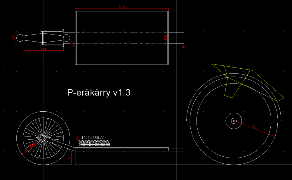

Maavara. Kuinka monta senttiä, että peräkärry tulee hyvin viistettyjen reunakivetyksien yli?
Esim. Bobyakin maavara on aika korkea. Noin 20 senttiä (korjattu).
Viimeksi muokannut janx, 25 Huhti 2021, 17:25. Yhteensä muokattu 1 kertaa.
Viestit: 14157
Tuo on enintään 406, eli ulkomioiltaan n.500 mm rengas -todennäkoisesti vieläkin pienempi. Maavara ole ihan edes puolta takapyörän halkaisijasta, eli siis enintään 240 mm :?
Vastaus kysymykseen. Mielestäni kymmen senttiä riittää. Jos rotvallinreuna hälppäisee pohjaan, ei siitä mitään dramaattista vahinkoa koidu.
Viestit: 5397
jori kirjoitti: 25 Huhti 2021, 17:18
Laskuvirhe. Bobyakissa on 16 tuuman kiekko eli eihän se voi noin paljon olla kun väitin. Lähempänä 20 senttiä. :oops:
Minustakin 10 cm voisi riittää. Jos pohjaan tekee akun mentävän lootan, painopisteen haluaa mahdollisimman alas.

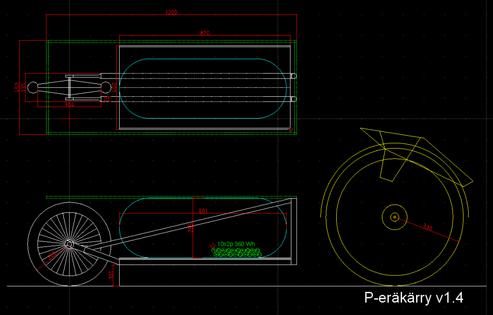

Tämän illan piirtelyt. Ohjelmana Qcad.
Viestit: 5397
Illan piirretyt. Vihreä on aurinkopaneli. Turkoosi on merimiessäkki.
Viestit: 14157

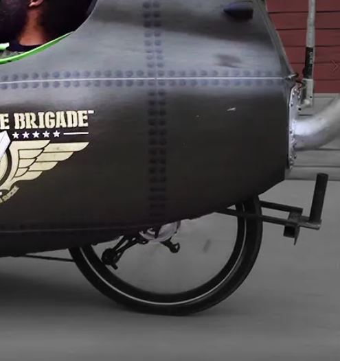

Laita kyömyt sivukaiteet, niin saat kunnon tuen aurinkopaneelille. https://youtu.be/_YRsDEH0AJ4?t=195
Viestit: 5397
jori kirjoitti: 17 Syys 2021, 14:43
Kyömyt? https://www.suomisanakirja.fi/ky%C3%B6my (tää sana ei auennut edes sanakirjalla :mrgreen: )
