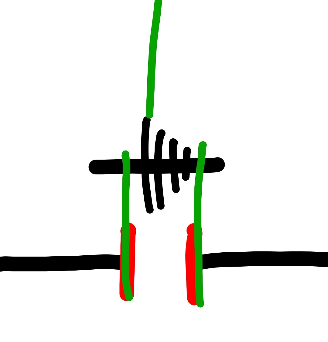

Tällaisella periaatteella veto molempiin takapyöriin:
Väliakselille pakka, siihen polkimilta veto pitkällä ketjulla. Pakka kiinteästi akseliin ja siitä veto lyhyillä ketjuilla taka-akseleille, joissa on sinkulan vapaarattaat (punaisella). Väliakseliin säätö pituussuunnassa, millä lyhyet ketjut kiristetään. Taka-akseleihin jarrulevyt.
Tämä mahdollistaisi jopa camberin vetäviin takapyöriin, riippuen väliketjujen pituudesta.
Re: Yksinkertainen katettu nojapyörä
Hyvä rakenne. :) Tuo on sitä paitsi Differential Ready. Tuohon vapaarattaiden väliin saa sen tasauspyörästön sitten kun kokee sellaista tarvitsevansa. Syvärin tasauspyörästö näytti niin hyvältä, että se varmaan perustaa monipyöräpolkupyörien tasauspyörästötehtaan ihan lähi aikoina. :D

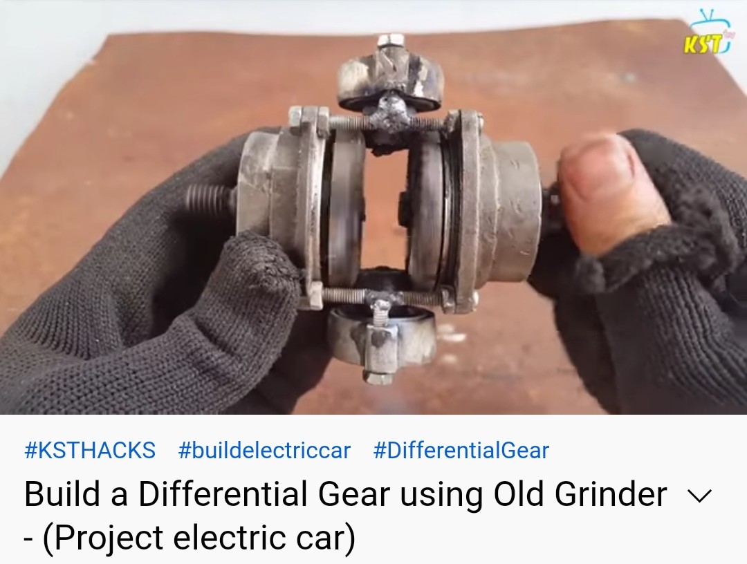

Katselin tuollaisia kotitekoisia esim. rälläkän rattaista. Muovirattaat antavat varmaan enemmän anteeksi. Hioutuvat vain oikeaan muotoon.
Vapaaratas-"tasauspyörästö" vetää mutkissa vain sisäpyörää, mutta ei toisaalta voi jäädä sutimaan tavallisen tasauspyörästön tapaan.
Tässä aikamoinen räpellys, vaikka sama idea onkin:
https://youtube.com/watch?v=Ou0k7aSRjZg
