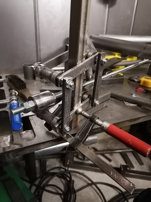

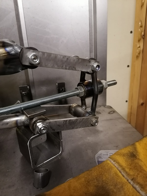

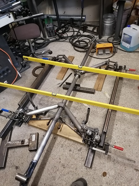

Paljon on saanut osia viilata kohdalleen ja taas yksi kaasupullo tyhjätty. Seuraavaksi pitäis rakentaa jonkunlainen jigi, että saan etu ja takaosan hitsattua suoraan toisiinsa nähden. Minkähänlainen toleranssi esim pyörien auraukselle on, kuinka paljon saa olla ettei ala vastustaa ajamista?
Metalliset rattaat pyörii kuin soliferin dynamo mutta uskoisin että alkaa toimimaan. Akkukoneella pyörittelyn jälkeen oli jo kapulakohta pyöristynyt ja kiillottunut selvästi :)

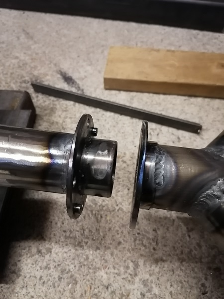

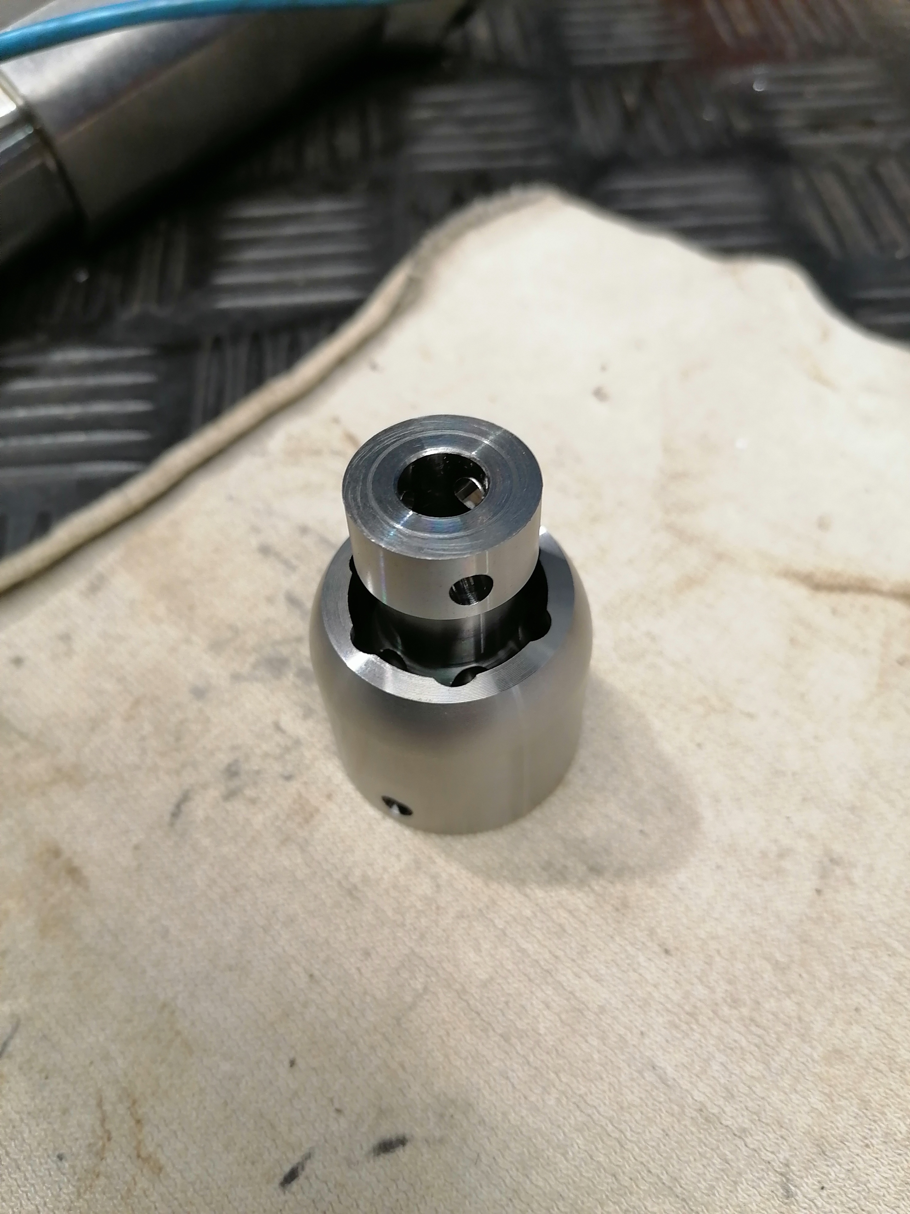

Tällä viikolla sain vihdoin etu ja takapään liitettyä toisiinsa. Vaikeuskerroin sen kun kasvaa, yhden asian kun saa valmiiksi niin kahteen jo pitäis keskittyä. Nyt alkasin jo haaveilla nykyaikaisista cv vetonivelistä skaalattuna polkupyörään. Sisempi nivel on melko simppeli tripod tyyppinen (kuvassa alla) ja ajattelin että ei tarvi edes laakerikuulia vaan 8mm akselit yhteen hitsattuna ja muotoon hiottuna riittäisi. 20mm on liikevaraa ulospäin. Ulommat nivelet onkin sitten jo oikeasti tarkkoja ja vaatii laakerikuulille sisempään akseliin tarkat urat ja ulkokehälle yhtä tarkat urat kuulia pitelevään "häkkiin" Ja pitäis saada ne kuulat vielä pysymään sisällä.

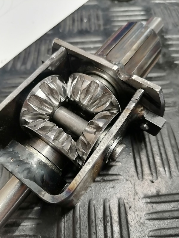

Päätin luopua vapaarattaista vetoakseleiden päässä että pääsen jotenkin eteenpäin. Ne mun räikkäavain viritelmät tavallaan toimi mutta veteli hitsauksessa sen verran ikävästi ettei herättänyt luottamusta. Pieni katastrofin vaarahan siinä on jos on veto päällä ja joku muu voimansiirrossa tökkäisee niin vähintään vaihtaja solmussa. Vapaaratas olisi järkevin rataspakkaan integroituna mutta siinä loppui kyllä insinööritaito kesken kun sellaista suunnittelin. Ehkä kehitysversioon sitten :)

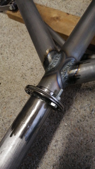

Rungon liitoksesta tuli hyvä kunhan saan hitsattua sen loppuun niin ettei pala läpi. :?
Re: Nelipyörä tandem/tavarapyörä
Omavaraisuusaste on kova, kun vetoniveletkin teet itse :D Mopoauton niveliä näyttää saavan <15€.
Kierrepakassa olis valmiina vapaaratas. Ei tartte enää kuin saada akselille siihen sopiva kierre. Sen löytää vaikka keskiölaakereista tai teräsnavasta, jos et itse halua sorvata ;)
Jaa, mutta säähän taitaisit haluta kummallekin vetoakselille omat vapaarattaat. Se kyllä mutkistaa :?

Hyvä idea nuo mopoauton osat, mutta ihan noin halvalla en vetoniveliä löytänyt, ohjausniveliä näytti saavan halvalla. Jos olis alusta asti suunnitellut mopoautostandardilla niin olis varaosien saatavuuskin parempi :) pitää ettiä tuollainen kierre pakka jos sen sais liitettyä tasauspyörästöön jotenkin. Ongelma voi olla 12mm läpi akseli ja sen laakerit että sopiiko niitten päälle.
Viestit: 2084
Onko vetoakselien halkaisija vain 12 mm? Ammoisina aikoina kokeilin trikessä M12 8.8 kierretankoa, joka osoittautui liian heikoksi. Sileä akseli on toki vahvempi, mutta saattaa aiheuttaa kumimaista joustavuutta voimansiirtoon, vaikka kestäisikin.

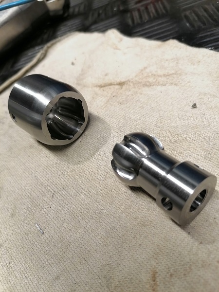

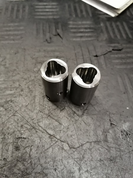

Lisätään puolivalmiiden rakennelmien kerhoon tämä cv-nivel. Olis se ollutkin outoa jos kerralla tulis hyvä. Ei vaan saa kuulia mahtumaan. Ilmeisesti pitää tehdä vähän syvemmät urat ja kevennellä sieltä täältä. Autonkin vastaava nivel on erittäin v-mäinen saada purettua tai kasattua.
Fusionilla ensin piirsin radat 6mm kuulille ja siitä sitten otin käsipelillä työstökoneelle koordinaatit. Piirustukses oli varmaan 10 eri kaarta mistä yritin sitten löytää oikeat :D
Varmaan siirryn työkalujen niveliin ettei mee ikä ja terveys näitten hullujen ideoiden kans.
