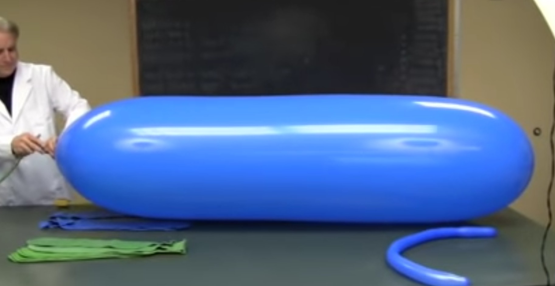

https://youtube.com/watch?v=SSAHw29vmdY
Kuten tämä, mutta jos kangas olisi ilmatiivistä, paineella voisi korjata roikkumisen.
Toimisi varmaan täydellisesti putkella (suoralla ympyrälieriöllä), mutta seinämäjännitys riippuu säteestä, joten paine venyttäisi loivemmin kaarevia kohtia enemmän kuin tiukemmin kaarevia.
Re: Yksinkertainen katettu nojapyörä
Ei ole painevoimat kiinni kaarevuussäteestä, vain vaikutuspinta-alasta. Jos tarkoitat kattilakaavan kalvojännitystä, se riippuu poikkileikkauksen halkaisijasta, josta voi saaka sen vaikutelman, että se riippuu kaarevuudesta. Jännitys riippu kuitenkin halkaisijasta vain koska halkaisijasta riippuu myös pinta-ala, jolla paine vaikuttaa. Putkimainen paineastia, kuten tuo ilmapallo tuolla ylempänä, ei muutu palloksi ennen kuin putken halkaisija kasvaa niin suureksi, että päädyt ulottuvat toisiinsa. Lieriön tangentin suuntainen jännitys on sama kuin pallossa. Pituussuuntainen vain puolet siitä.

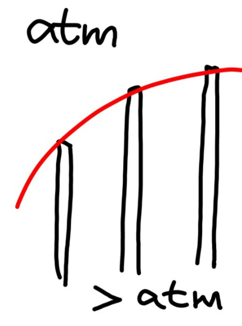

Mietin sitä T = PR, seinämäjännitys = paine * putken halkaisija. Joka tapauksessa myös pinta-ala on pienempi, jos kaarevuus on tiukempi. Mitä käy tällaiselle rakenteelle, kun pinnalle on levitetty tasalaatuinen joustava kangas ja sisäpuoli paineistetaan:
Saavutetaanko jollain paineella kartiopinta, vai venyykö taaempien ruotojen välinen kangas kuperaksi (kahteen suuntaan) ennen kuin etummaisten välinen edes suoristuu koverasta (satulapinnasta)? Kangas olisi liimattu keskimmäiseen ruotoon.
