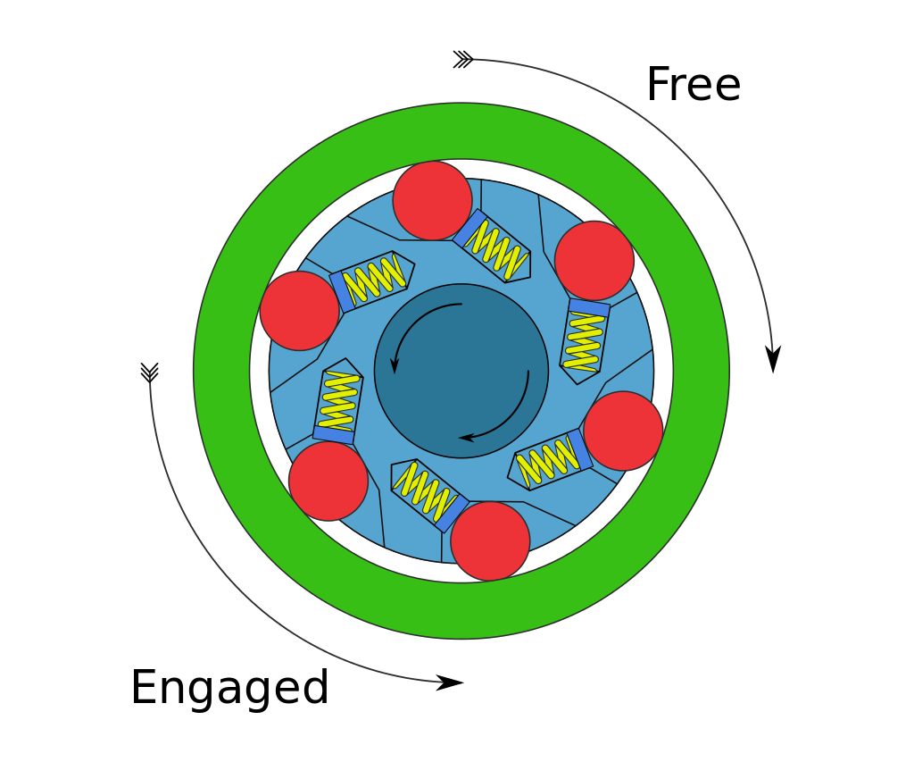

Tässä Heintzmannin vapaakytkin, joka reistaili. Näyttäisi olevan yksisuuntalaakeri. Vielä on hämärän peitossa, miten hammaskehä on kiinni tuossa ulkokehällä, ehkä liimalla ja miten tuo napaosa on kiinni. Yleensä noissa on kiilaura. KOska sitä ei näy, taitaa olla takapuolella ja täytyy avata nuo kuusi senkkikantaista ristipääruuvia.Tai ainakin ottaa rataspakka irti. Huoh, huomaa, että on vanha konstruktio. Onneksi tämä taisi korjaantua sulattamalla ja lämmittämällä. :D

Aika outo vaiva. Tuo vapaakytkin toimii lämpimässä ihan hyvin, mutta pakkasessa ei. Jännästi vielä niin, että 6S jännitteellä (~ 24 V) tuo vapaakytkin luisti lähes koko ajan. Kun laitoin kaksi 2S akkua sarjaan ja poljin tuon vaatimaan reiluun hölkkänopeuteen, vapaakytkin alkoikin pitää ihan kuin olisi täysin toimiva.
Olisiko vika noiden säppirullien rasvojen jumittamisesta tuonne viisopintaan, tai jousten löystymisestä. Kun moottori pienemmällä jännitteellä hitaammin saavutti kiekon nopeuden, ehtivät rullat vaeltaa keskipakovoiman avustamina laakerin kehälle. Kun moottori käynnistetään vauhdista, sisäkehä pyörii ja jouset ja keskipakovoima painaa rullia kehää vasten. Kun sitten moottori käynnistetään isolla jännitteellä, kiihdyttää iulkokehä kiekon nopeuteen liian nopeasti, eivätkä rullat ehdi purra läpi niiden itsensä silittämästä jähmeästä rasvakalvosta. Matalammalla jännitteellä moottori kiihdyttää hitaammin tuon nopeuden ohi, joten rullat ehtivät purra kalvon läpi. No, ainakin tuo näyttäisi toimivan tuolla 16 V jännitteellä. Lisäksi nopeus on talviseen kaupunkiajoon siedettävämpi. :)
