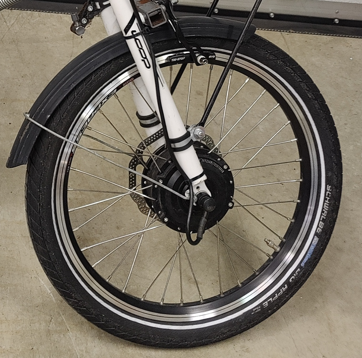

jori kirjoitti: 04 Tammi 2022, 20:58
Tuo Yosepoweriin kuvan vanne ei varmasti ole 20-tuumainen.
On se kuva 406 kokoisesta, mulla on just tuommonen.
Re: Punakettu - Hase Kettwiesel
Vilijami kirjoitti: 04 Tammi 2022, 21:16
Miten se voi olla noin pienihalkaisijainen, vaikka väittää olevansa 250-wattinen. Kuvasta päätellen vain noin 120 mm.:shock:
Yosepower 20%22.png (178.78 KiB) Katsottu 3304 kertaa

jori kirjoitti: 04 Tammi 2022, 21:45
Noin 120mm halkaisija on. Reilusti 160mm jarrulevyä pienempi.
Eikä siinä vielä kaikki, wattimittari hipoo 500w lukemia, kun peukkukaasulla vedättää ja ei se kyllä 500w suoravetomoottorille häviä yhtään ajossa.
Matalan budjetin sähköistysprojekteihin voin suositella Yosepowerin hinta-laatusuhdetta.
Tuollainen vahva vanne + vahvat pinnat + pinnaustyö on varmasti pyöräliikkeessä 100€ eli noin puolet tuon koko setin hinnasta.

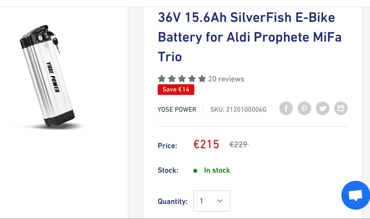

Pää taas meinaa hajota näihen akkujen kanssa???
Mikä on hailong? Ja pitääkö akku olla ehottomasti DIY? Joidenkin perässä on muita kirjain yhistelmiä mifa ym?
esim.
"36V 15.6Ah SilverFish E-Bike Battery for Aldi Prophete MiFa Trio"
Viestit: 7853
PW kirjoitti: 05 Tammi 2022, 19:19
esim.
Ai tämäkö? Mulla on tuo. Yosen paras hinta-kwh suhde. Siinä tulee liitin ja laturi mukana.
https://yosepower.com/collections/e-bi ... be-battery
Kaikki Yosepowerin 36v akut käyvät tuon 36v sarjan kanssa. No replacement tekstillä oleva ei käy.
Aldi, Prophete, MiFa ja Trio ovat sähköpyörämerkkejä, joissa on tehdasvalmisteisena tuollainen akku. Tai ainakin saman näköiset kuoret.
