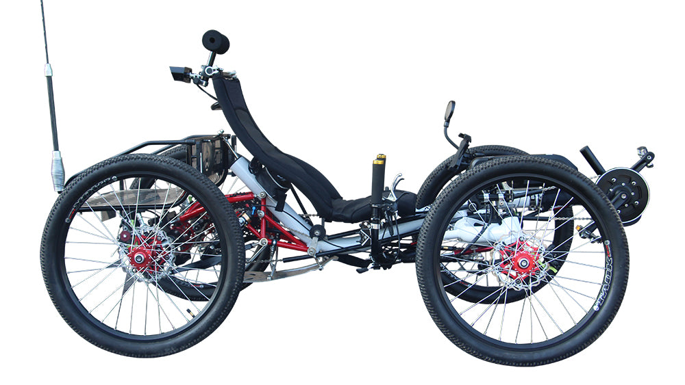

Tuolle sähköavusteiselle 4WD pyörälle taitaa löytyä hintakin, jos kiinnostaa:
https://www.trikexplor.com/collections ... 311197862
$7,699.00
lisäsin kuvan ja hinnan, ettei tarvitse erikseen avata linkkiä -jori
Re: 4Fat - pullearenkainen nelipyöräinen
Tyypillistä kaupallisuutta (huijausta). Ensin esitellään kahdella 500W moottorilla varustettu laite ilman hintaa. Sitten lisätään hinta laitteesta, joka on vain yksimoottorinen (500W) ja muutenkin riisuttu malli.
