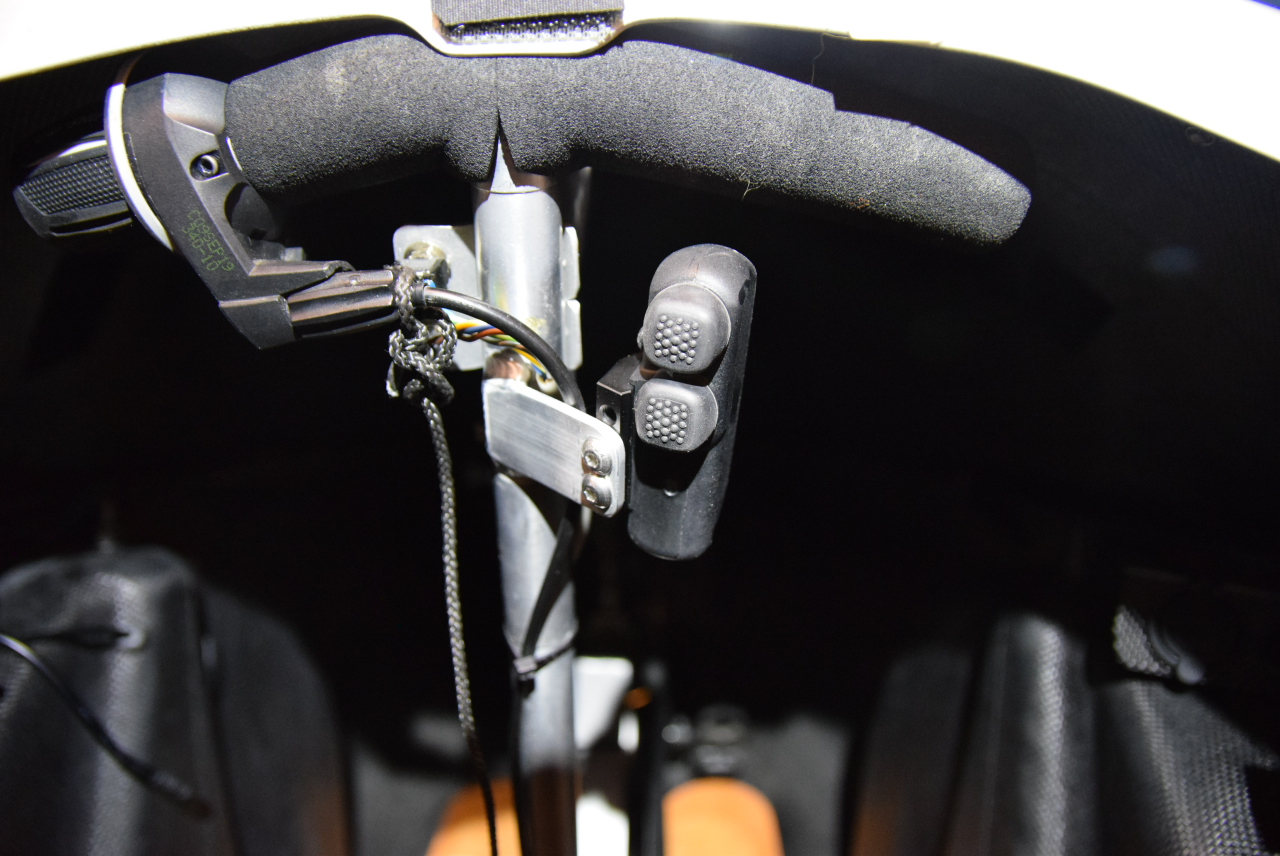

Ohjausyksikössä on vaihtonappien lisäksi kolmaskin nappi, jota painamalla ohjain menee micro-adjustment tilaan, jolloin voit ajon aikana säätää vaihtajaa, painamalla vaihteenvalinta nappeja haluttuun suuntaan.

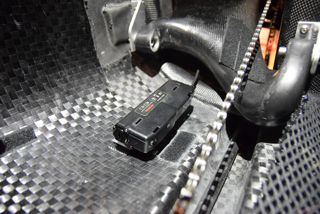

Vaihtajayksikön kiinnitin lattiaan kiinni 3M Dual-lock tarranauhalla.
