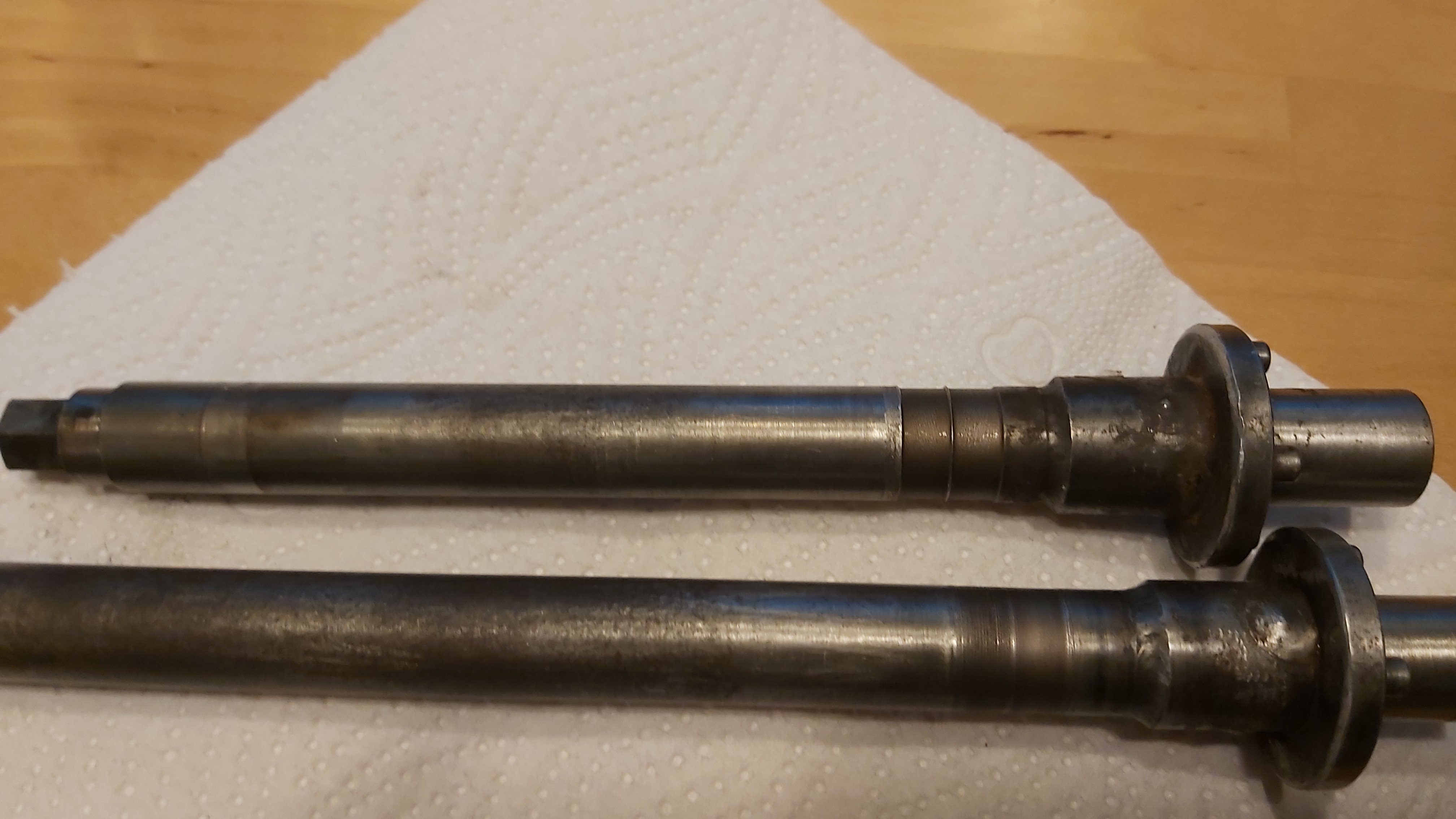

Quattrovelo talvihuollossa.
Taka-akselissa melkoista kulumaa ja kaikki akseleiden laakerit voisi vaihtaa samalla.
Laakerit pyörivät kuitenkin aika hyvin.
Re: MANGO ja QUATTROVELO
Mikä akseleita kuluttaa?
Ompas surkea systeemi jos tuppaa akseli kulumaan. Ilmeisesti akseli luistaa laakerin sisäkoolia vasten. Seuraavat laakerit kannattaa laittaa liimalla kiinni niin pyörii oikeasta välistä, eikä ihan heti pian tarvitse olla tilaamassa uusia kalliita akseleita.
Laakerilukitetta siis. Jotain hieman täyttävää versiota, sillä kuluneisuutta näyttäisi jo olevan.
- takakeno
- Treenaileva sisällöntuottaja
- Viestit: 614
- Liittynyt: 23 Heinä 2015, 21:40
- Paikkakunta: Nokia
Uudet akselit takuuseen jo tulossa.
Pitäisi olla parempaa materiaalia.
Eipä QW:ssä muuta uutta olekaan, kuin taka-akselisto, verrattuna kolmi pyöräisiin.
Keskimäärin olen purkanut takapään 1 kerran vuodessa.
Ei ihan huoltovapaa ole ollut.
Otin vielä kuvan laakeripukin kiinnityksestä.
Erikoinen ratkaisu, kun toinen vastamutteri on täysin umpinaisen palkin sisässä.
Alkavat pyöriä tyhjää, jos yrittää avata.
Ei kannata turhaan koskea laakeripukin pultteihin.
