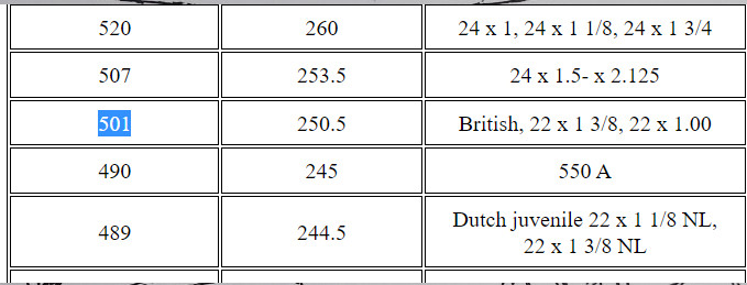

Taas kerran kun oikeaa rengasta etitään, tartteis tietää se millikoko - ETRTO mitta. Tuossa Sheldon Brownin sivulta löytyy noita luetteloita ja niitä millejä. Yhden löysin halkaisijaltaan 501mm mutta se löytyy 22" renkaana :? https://www.sheldonbrown.com/tire-sizing.html

Näköjään Sheldon Brownin luettelon brittikoko 501 olisi aivan sopiva, jos se vain olisi sisähalkaisija, siis sisämitta kumista kumiin. Kukapa tietää?
Moporenkaista ei löydy, vain 19,0" saatavissa. Puuttuu muutama milli, ei taida mennä vanteelle.
Uusia etupyöriä ei taida olla mahdollista rakentaa, ovat sen verran järeitä Monarkin vanteet ja napa, pitäähän niiden kestää tai ainakin piti kestää osuuskaupan tsupparipojan kuormat laivarannasta osuuskaupan varastoon. Minulla on malliksi yksi järeä napa muinaisilta ajoilta ("WEOO Made in Germany", Hipsun ideointivaiheesta), jossa on irtolaakerikuulat (ja nekin ties missä...). Navan akseli on 12 mm paksu. Ja entä pinnat, paksuus 3,0 mm! Vanteiden ulkoleveys on 34 mm ja niihin on stanssattu epäselvää tekstiä, mm. "RADAELLI".
Esko
Se millikoko on aina nimenomaan se renkaan sisämitta ja siksi millit on ainoa oikea mitta kun renkaita etsitään.

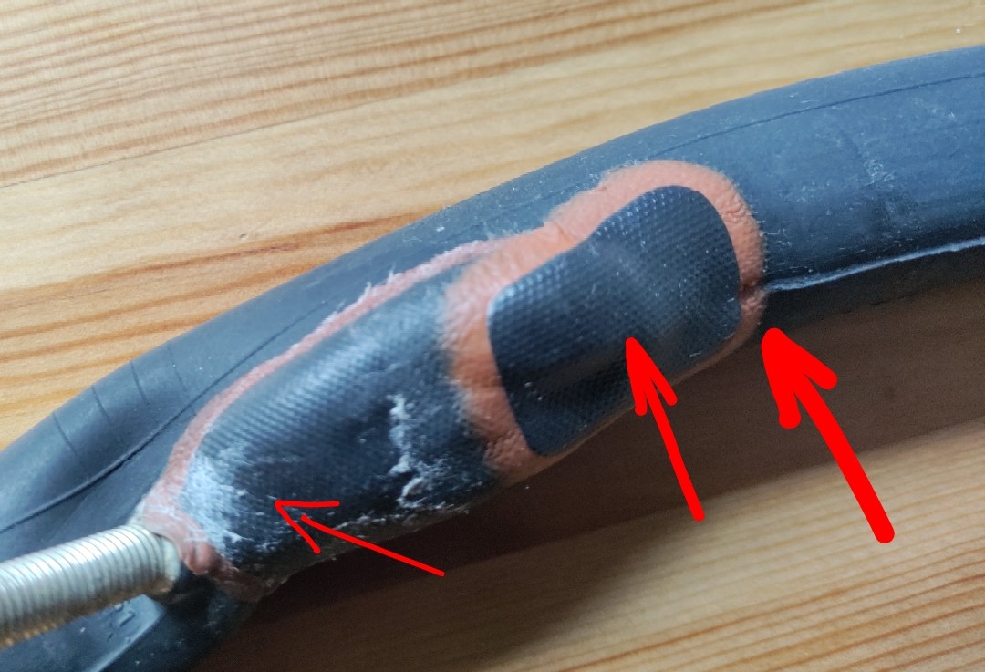

Puhkesi rengas niin, että ajoin pyöräkaistan kivetykseen ihan sellaista vauhtia, mitä yleensäkin siihen ajan ja normaaleilla paineilla, ja sitten 200-300m päästä rengas oli tyhjä. Vaan eipä ollut käärmeenpurema vaan pieni pyöreä reikä n. sentin päässä venttiilistä, vanteen puolella sisuria.
Ei mitään selittävää tekijää vanteessa tai ulkorenkaassa, enkä kivetyksessä tuntenut renkaan olevan löysä, puhumattakaan että vanne olisi käynyt maassa saakka.
Mikäs ihme tuollaisen puhkeamisen selittää? Haluaisin vain tietää.

Onko vannenauha ehjä. Yksikerroksisessa vanteessa voisi olla nippelin sisältä pistävä pinnan pää, joka vanteen antaessa periksi tökkää renkaaseen rotvallia ylittäessä . Yleensä pinnat vieläpä vähän pyörähtävät, kun vetojännitys löystyy. Sinulla on varmaan ontelovanne, joten tuo tuskin on tapahtumakulku. :roll:

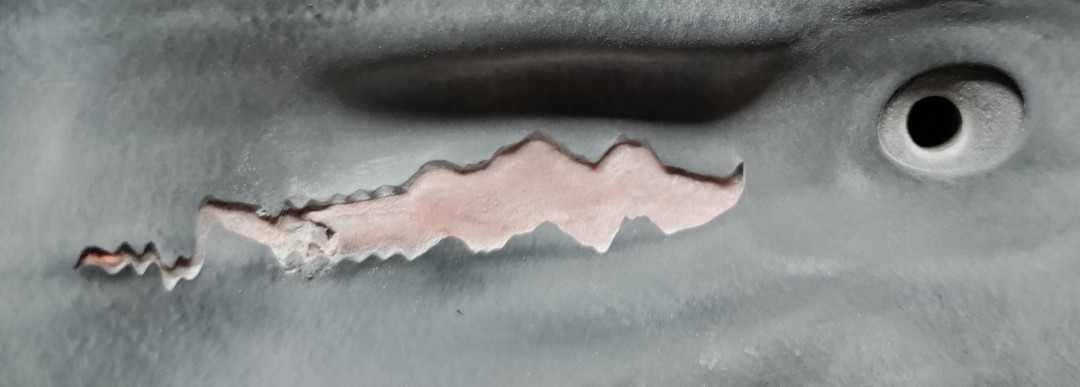

Puhkesi uudestaan paikkauksen reunasta, taas vanteen puolelta, valusauman kohdalta. Tässä kohtaa olisin vaihtanut varakumiin, mutta sepä oli autoventtiilillä ja venttiilinreikään sopikin vain ohuempi presta. Ei siis auttanut muu kuin paikata. Pääsin kotiin ja yön jälkeen kolmas reikä samalla linjalla:
Sisäpuoli:
Viestit: 1165

Kun täällä foorumilla on nyt liian hiljaista niin viritänpä keskustelua tästä puhkeamisesta. Onko valmistusvika? Haurastunut? En tiedä sisurin alkuperästä. Voi olla ikivanhakin, eka varastosta käteen osunut sopivan kokoinen.
Vai voiko kumin paikata jotenkin niin väärin, että reikään syntyisi jännitystä, joka repisi sen isommaksi?

Aika ohut on tuo sisärengas. Oliko päälyrengas samaa kokoa, vaiko selvästi suurempi.

Oisko haurastunu vanhuuttaan kun noin repeilee?
