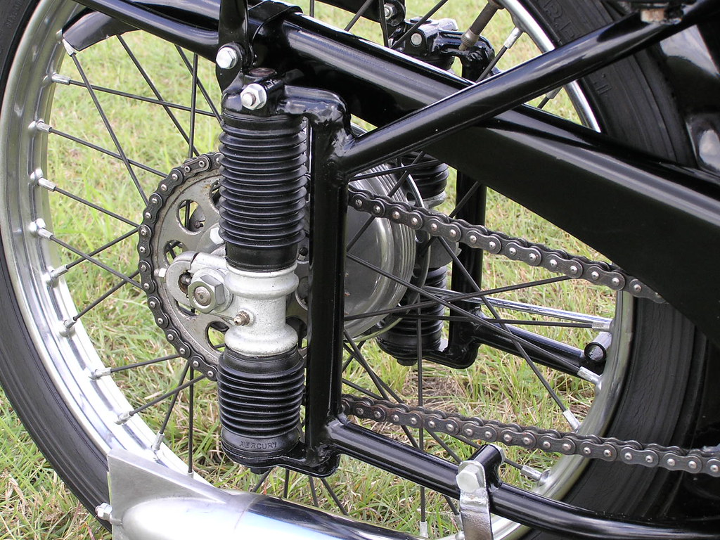

Plunger tyyppisessä jousituksessa kejuvoima ja kitkavoima on onnistuttu neutraloimaan hyvin. Tältä pohjalta voit lähteä suunittelemaan etujousitusta, jos sen ehdottomasti haluat.

Paitsi ettei ketjuvoima tuossakaan voi olla eliminoitu kuin ainoastaan yhdessä jousituksen asennossa aivan kuin fillarissa tavallisessa heilurihaarukassa. Kulman muutos on toki pieni eli vaikutus ei ole iso.
Itseasiassa normaalin haarukan saa ketjuvoimien suhteen tunteettomammaksi kuin tuon. Laittaa vaan nivelen siihen kohtaan missä ketju irtoaa eturattaalta. Ei tämäkään tosin täydellinen eliminointi ole, koska rattaat ovat kulmikkaita.
Tai saisihan saman tehtyä tuolla Viljamin esittämällä tavalla, jos liukupinnasta tekee suoran sijaan kaarevan. Silloin taas veto vaikuttaisi jousitukseen.
