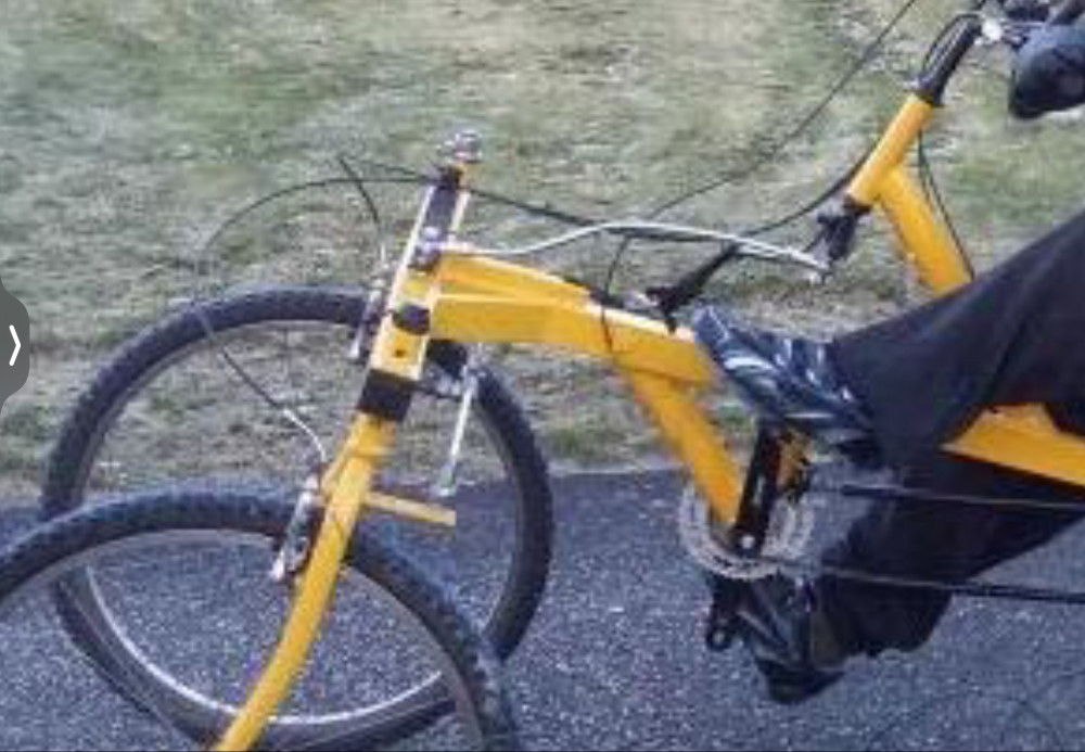

ajou kirjoitti: 28 Huhti 2022, 13:29
jooseha kirjoitti: 28 Huhti 2022, 13:24
Vois kai se tuossa rungon päälläkin olla :?
Ei kai noita uusia raidetankoja saa mitenkään kiinni vanhoihin paikkoihin tuolta yläpuolelta.
Huono kuva, mutta taivutin ennakkoluulottomasti mutkat kuvassa pitkittäin olevaan ”raidetankoon”. Hyvin toimi.
Joutassa tulisi korkeuserosta likimain samanlainen?
Viestit: 1633
Re: Arcus II
Vilijami kirjoitti: 28 Huhti 2022, 14:05
Täytyypä tämäkin pähkäillä. Tässä versiossa riittäisi yksi läpipultti!

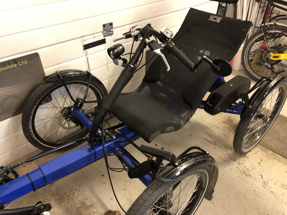

Viestit: 1633
Re: Arcus II
Yläohjaus on nyt kunnossa. Siitä tuli oikein siisti ja toimiva. Kiitos vinkeistä!Kuva

Re: Arcus II
Tosi siistin näköinen ohjausmuutos. Hyvin tehty :D
Viestit: 5233
Re: Arcus II
Nätti toteutus tosiaan .

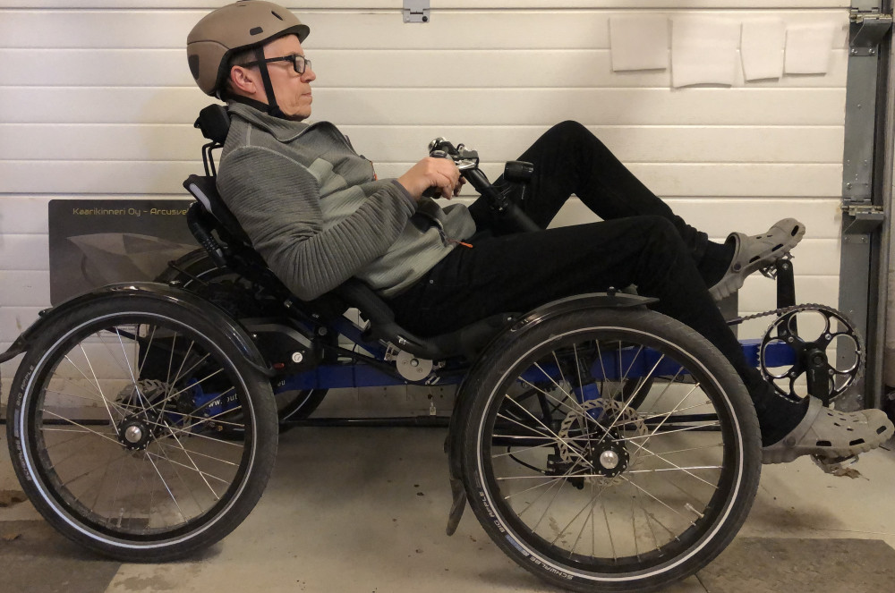

Viestit: 1633
Arcus II
Ja ohjaus toimi hyvin, eli oli tarkka ajettava. Etelä-Suomen nojakkitapaamisessa Paloheinässä Joutaa ihmeteltiin joukolla. Vaihteistossa on vielä säätämistä, mutta muuten tuo eka pidempi vajaan 40 km lenkki sujui mainiosti.

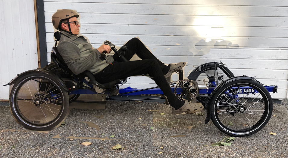

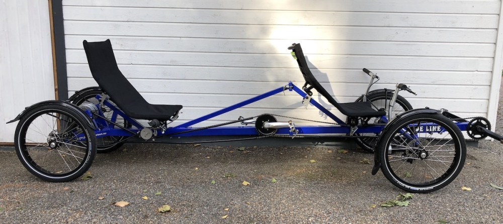

Viestit: 1633
Re: Arcus II/III
Vaikka mökkiraksa painaa päälle, niin putkahtipa mieleen seuraavanlainen juttu. Mun Joutahan on tandemiksi venytettävä malli. Se on lyhyenä kinneriä ajatellen vähän töpö, koska polkimet on reilusti etuakselin etupuolella. Mutta, jos laitan tandem-väliosan paikalle toisen lyhyemmän noin 1 m:n palikan, saan ihan mielenkiintoisen kokoonpanon, jossa polkimet on etuakselin takapuolella. Näin korista on mahdollista tehdä paremman näköinen.
Tällä tavalla myös alaohjaus/panssarivaunuohjaus olis mahdollinen toteuttaa, kun etupyörät ei ole tiellä!
Photoshopatuista kuvista ajatus selviää.
