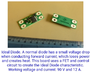

On kaksi akkua välissä kytkin molempien akkujen virtajohdossa on tällainen piirikortti mikä tarkoitus niillä on.
Valot ja suuntavalot tuleenäistä akuista.
Nyt toinen ei anna virtaa lävitse.
Löytyyköhän toisenlaista kytkentää
Viestit: 4144
Re: Pienet kysymykset nojapyöristä
re-voltage.eu kertoo että kyseessä on ideali diodi. Jos se on rikki niin uuden voi varmaan tilata muutamalla eurolla heiltä ja mahdollisesti tuon voisi vain poistaa välistä.

Kiitos Wacky, sieltä se löyty kun osaa hakea.
Ps. Ei olekkaan saatavilla, liian pieni kysyntä.
Miten muuten voisi kytkeä, että saisi nämä diodit poistettua onko se mahdollista ?
Mitä tekee vastaukseton diodi akun ja ledin välissä, paitsi suojaa väärin päin kytkennältä?
Onkos siellä jotain suuria induktansseja tai kapasitansseja piirissä. Jos ei ole, en ymmärrä tarkoitusta ja Wackyn ehdotus turhan piirin ohittamisesta kuulostaa järkevältä.

Poistin diodin nyt virta kulkee molemmista akuista, ne on kytketty rinnan välissä kytkin.
Toiseen virtapiiriin jäi vielä diodi .
Katsotaan kuinka kauan vehkeet pelaa.
Seppo
