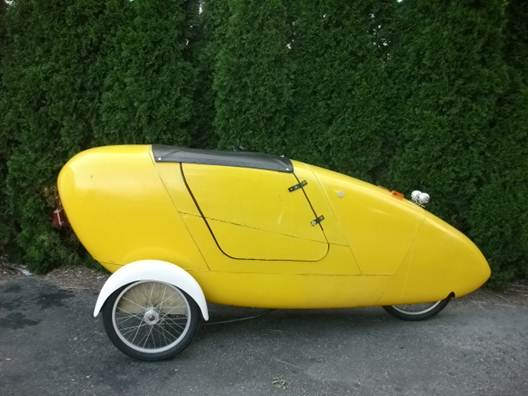

Taitaisi päästä helpommalla jos jättää takarenkaat katteen ulkopuolelle. Ilmanvastuksesta vaikea sanoa kompensoiko pienempi otsapinta mahdollisesti huonomman muotokertoimen. Etupyörän saaminen katteen sisäpuolelle tuntuisi tärkeämmältä. Reg Rodaro on tehnyt katettuja deltoja ilmanvastus edellä:
http://www.vaxxine.com/regrodaro/

Onko kukaan ikinä tehnyt 15mm läpiakseli navasta jossa on 6 pultti kiinnitys levyjarrulle niin deltan takanapaa.
Koska tuohan olisi sillain yksinkertainen tehdä että hitsaa akseliin levyn jossa on kuusi reikää kuten jarrulevyssä ja laittaa jotkut katkastut m6 pultit joissa olis tasapää yms ruuvin kanta ja kiertäis ne napaan kiinni ja kun napa heitetään akseliin niin ruuvit lukitsisivat navan kiinteesti akseliin ja kiinnitys akselin päästä normi m15 mutterilla, helpottaisi huoltoo kun rengas olisi vaan yhdellä mutterilla kiinni akselissa, edellyttäen että 6pultti kiinnitys kestää polkuvoimat, mutta se kestää kyl jarrutuksen ni miks ei myös vetoa.

Olen pikkuhiljaa kallistumassa ei kallistuvaan deltaan, kun olen miettinyt miten kallistuvaan trikeen jossa on 30cm takapyörien leveys toteuttaisi katteen avauksen sillain ettei koko komeus olisi aina rähmällään kun katteen avaa. Omassa suunnitelmassani on ideana että kyytiin nouseminen olisi yhtä helppoa kuin kattamattomaan deltaan, ja että kate olisi vähän kuin leitrassa että koko etupää aukeaisi.
Ehkä.
