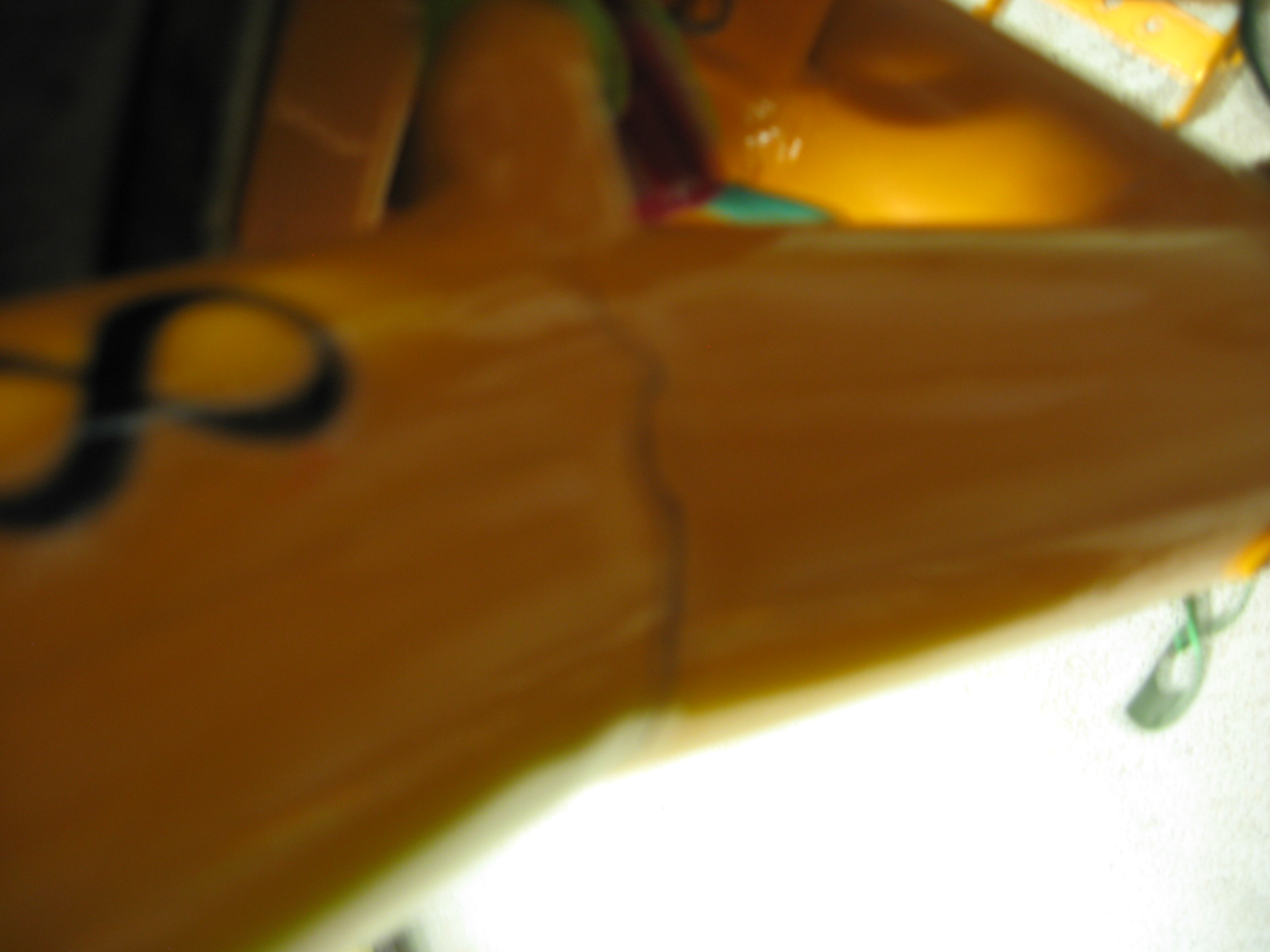

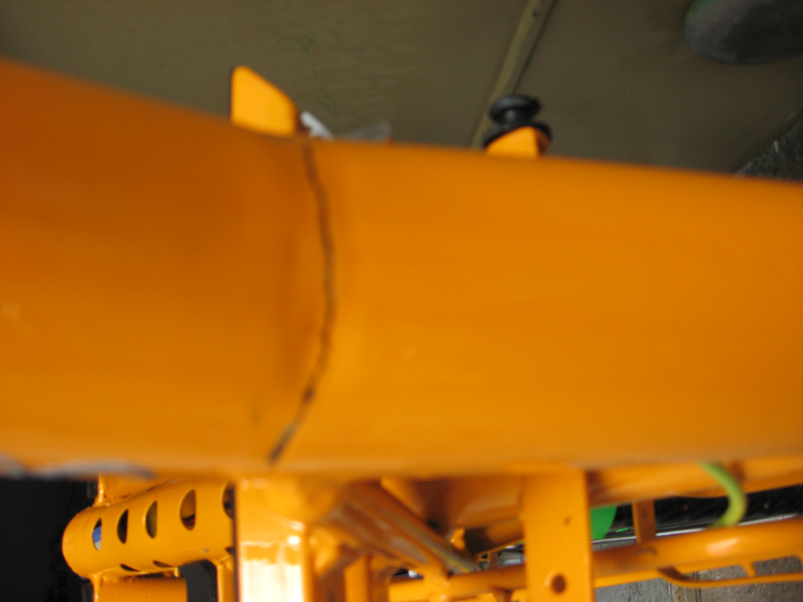

Tapsa sen aloitti . :twisted: :twisted: :twisted: Nyt päivän lenkin jälkeen , pesin päivän kuria pois . Huomasin että runkoputki haljennut . :x :x Nyt suunitella siihen vahvike ja hitsata kasaan . Onneksi ei tapahtunut pahempaa. Lenkillä ihmettelin jotenkin raskasta menemistä . Tällästä en ounastellut . Onneksi on teräsrunko , voipi hitsata naapurin autokorjaamolla. :mrgreen: :mrgreen: Kuvia myöhemmin halkeemasta ja sen korjaamisesta.
