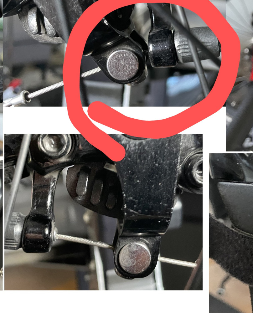

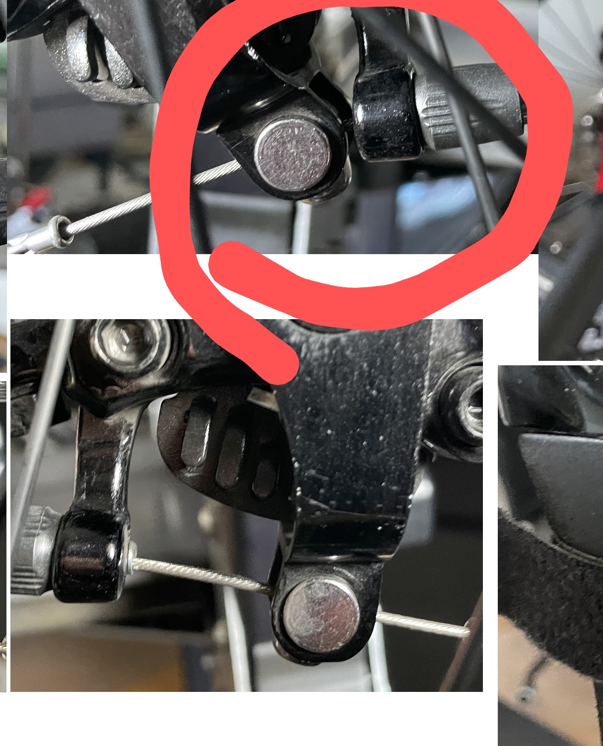

ICE Sprint X levyjarruissa ("Callisto mirrored mechanical disc brakes") vasen etujarru alkoi aluksi tuntumaan löysältä. Kahvaa sai painaa lähes pohjaan asti ennen kuin jarrutti kunnolla. Tämä korjaantui pikasäädöllä.
Myöhemmin alkoi kuulumaan napsahtava ääni kun jarrukahvan painoi pohjaan asti. Ääni tulee viimeisen muutaman millin aikana kun jarrukahvaa painaa pohjaan asti.
Olen pari kertaa saanut äänen pois säätämällä, mutta se palaa aina takaisin 50 - 100 kilometrin ajon jälkeen.

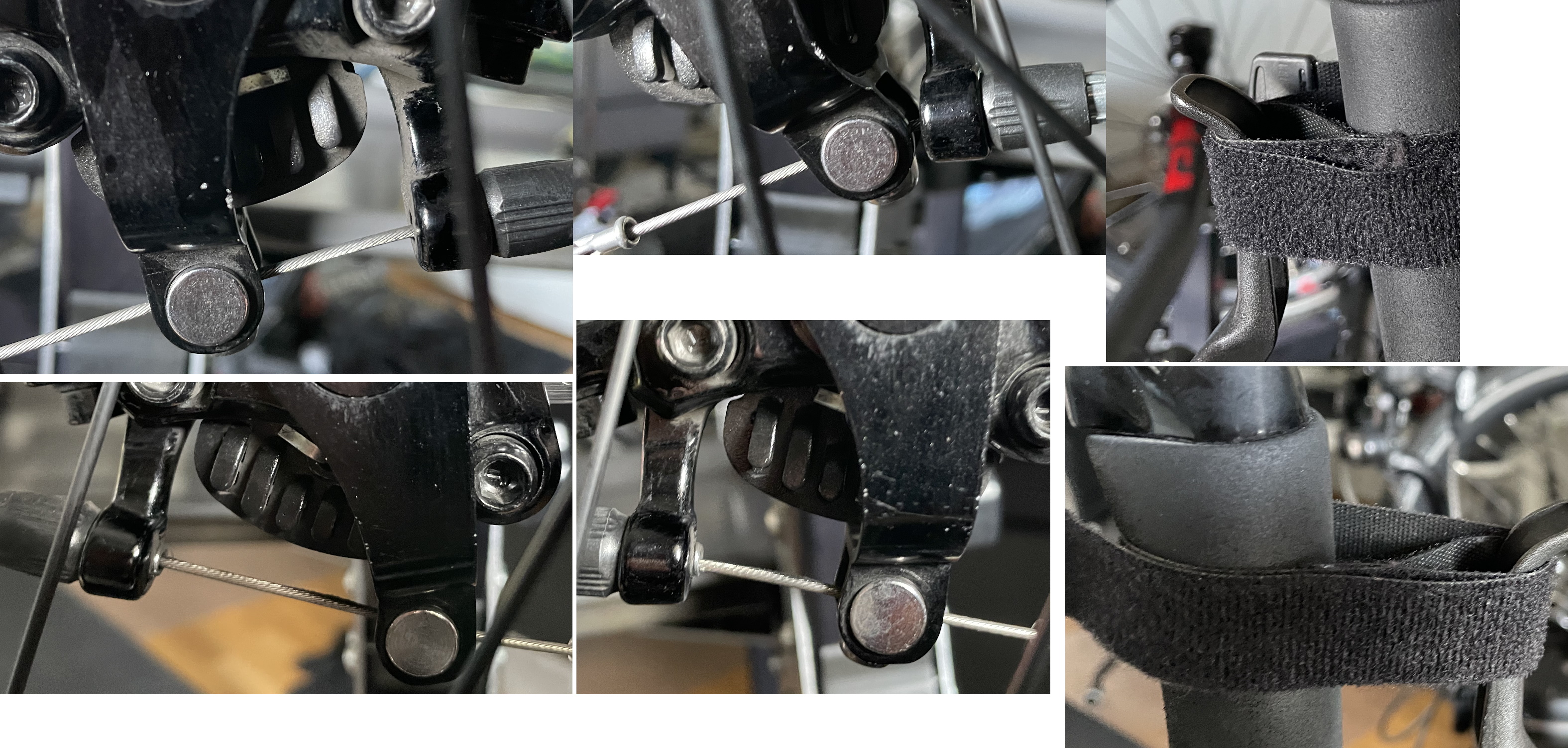

Ohessa kuva jossa ylemmät kuvat vasemmalta puolelta jossa ongelma on. Alemmat kuvat oikealta puolelta joka toimii OK.
Ensimmäinen kuva kun jarrukahvaa ei ole painettu. Keskimmäinen kuva kun jarrukahva on painettu pohjaan asti (viimeisen kuvan mukaan).
Napsahdus tulee jarrumekanismista kun se siirtyy ylemmässä keskimmäisessä kuvassa oikealle viimeiset muutamat millit.
Jos säädän pikasäädöstä tai itse jarrusta kaapelin pituutta, niin joko tilanne on että jarrut laahaavat tai sitten jarrumekanismi siirtyy tuonne oikealle reunaan asti ja tulee napsahtava ääni lopussa kun jarrukahva on niin pohjassa kuin se menee.
Olen tarkistanut jarrujen paikan löysäämällä pultit, painamalla jarrut pohjaan ja kiristämällä pultit. Ajaessa ei tule laahaavaa tai muuta ääntä. Ongelma on vain kun jarruttaa jarrukahva pohjaan asti.
Pyörällä/jarruilla on ajettu reilut 5000 km.
Saakohan tätä jotenkin säätämällä korjattua, vai onko joku komponentti rikki/vaihdon tarpeessa?

Onko jarrupaloissa enää kulutuspintaa jäljellä?
Viestit: 4112
Re: Levyjarrujen säätö / napsahdus kun jarrukahva pohjassa
Sun jarrussa liikkuu vain toinen jarrupala joten kiristämällä vaijeria siirrät vain toista puolta lähemmäs ja vaikuttais että olet jo siirtänyt sitä liian lähelle. Eli sun pitäisi siirtää sitä toisen puolen palaa lähemmäs levyä. Yleensä sillä puolella on säätöruuvi josta saa siirrettyä jarrupalaa lähemmäs, sijaistee pinnojen puolella jarrusatulaa aivan keskellä satulaa. Se on yleisimmin joko 5mm tai 3mm kuusiokolokantainen.
Rusahdus ääni tulee kun yrität vetää vaijeiria liian pitkälle ja kiinnitys kohta osuu jo vaijerin ohjaimeen tai mekaniikka sisällä liikkuu liian pitkälle.

Arvelisin äänen tulevan vaijerin pään pyöreän tapin pyörähtämisestä jännityksen alaisena. Jarruvivun suuri kulmaliike kiertää vaijerin päätä vipuun kiinnittävää tappia, eikä se pyöri reiässään kitkatta. Kun kulma kasvaa vedon lopussa suureksi tappi pyörähtää uuteen asentoon ja aiheutta äänen. Voitele vaijerin tapin ja vivun liitos, niin voi kadota tuo murhe, mutta säädä myös se vastapuolen jarrupala, kuten Wacky tuossa yllä kertoi, niin katoaa myös liian suuri vivun liike ja siten myös aihe tuolle napsahdukselle. :)

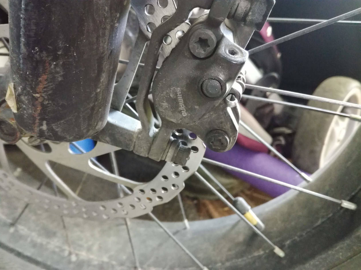

Mikä jarrumalli tämä on
Mikä jarrumalli tämä kuvan Shimano on ja mitkä palat siihen pitäisi hommata. Ajelee kaikissa keleissä, joten varmaan orgaaninen palamateriaali olisi hyvä, mutta mitä pitää tietää jarrusta, kun menee palakauppaan.

Muoto. 🤔
Nappaa vaikka foto alkuperäisestä, jos ei voi olla sitä väliä vehjes pois liikenteestä.

Tuo on juuri se ongelma. Ei voi olla pois liikenteestä muuten kuin tuon remontin ajan. Ajattelin, että joku tunnistaisi mallin ja voisi suoraan sanoa, mitkä palat tuohon sopii. Palat voisi tilata valmiiksi eikä remontti sitten aiheuttaisi häiriötä liikennekäyttöön.
ED: Tämän teksti viittaisi siihen, että mikä vain Shimanon jarrupala kävisi. Mikä on riski, ettei tämä kävisi.
Ei kai sillä pyörällä koko ajan ajeta? Eli taukopaikalla nappaa vaan irti palan ja ottaa sen kuvan silloin?

Ei osoittautunut tarpeelliseksi. Shimanon levyjarruissa on vain kahta muodoltaan erilaista jarrupalaa, jotka nekin taitavat mitoiltaan sopia toistensa länkiin ilman ongelmia. -Mikäli oikein käsitin. :roll: Korjatkaa, jos käsitin väärin. :oops:

Saukki kirjoitti: 11 Heinä 2022, 19:11
En ole tarkistanut miltä jarrupalat näyttävät, mutta tuntuvat toimivan muuten ihan OK.
Wacky kirjoitti: 11 Heinä 2022, 19:18

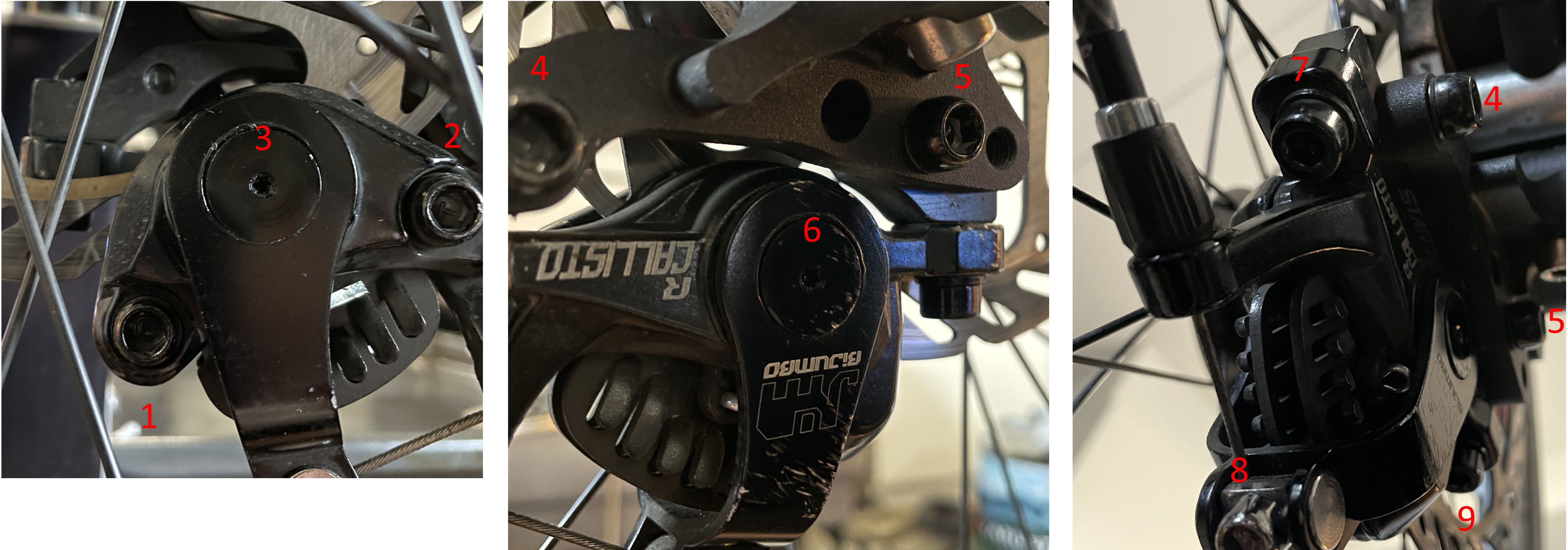

En nyt ole ihan varma mitä ruuvia tarkoitat. Oheisessa kuvassa 3 ja 6 ilmeisesti eivät edes ole säädettäviä, sillä ainakaan kuusiokoloavaimet 2; 2.5 ja 3 milliä eivät niihin käy. Muihin käy 5 millin kuusiokoloavain.
"sijaistee pinnojen puolella jarrusatulaa aivan keskellä satulaa" => eli ulkopuolella, joten tuo 1, 2 tai molemmat?
Yritin etsiä näille käyttö/asennusohjetta, mutta en löytänyt. Löytyyköhän tätä mistään netistä?

Tässä videossa näytetään, miten kiinteä jarrupala säädetään 5 mm kuusiokoloavaimella. Video on valmiiksi kelattu kohtaan, jossa tuo tehdään.
https://youtu.be/m08H8x4prxU?t=87

Kuvassa ruuvi nro 3 näyttää olevan torx kannalla. Mikäli säätö tapahtuu tuolla, niin kokeilisin Tx20 tai Tx25 avaimia.
Edit. Ruuvi nro 6 näyttää kanssa Torx kannalta.

Minä en hahmota kuvista, mistä päin ne on otettu. Kokonaisuus ei hahmotu, eikä mustuuden takia oikein yksityiskohdatkaan. Ruuvinpaikkoja esitellessä on tärkeää, että näkyy koko jarru, jotta hahmottuu, miten päin jarru on kuvassa.
JTK
Viestit: 44
Liittynyt: 26 Kesä 2011, 22:02
Viesti Kirjoittaja JTK »
jori kirjoitti: 12 Heinä 2022, 12:28
Ongelma on vasemmassa etupyörässä.
Ensimmäinen kuva (jossa numerot 1/2/3) on vasemman etupyörän ulkopuolelta.
Toinen kuva (jossa numerot 4/5/6) on otettu vasemman etupyörän sisäpuolelta.
Viimeinen kuva on otettu jarrujen alapuolelta.
