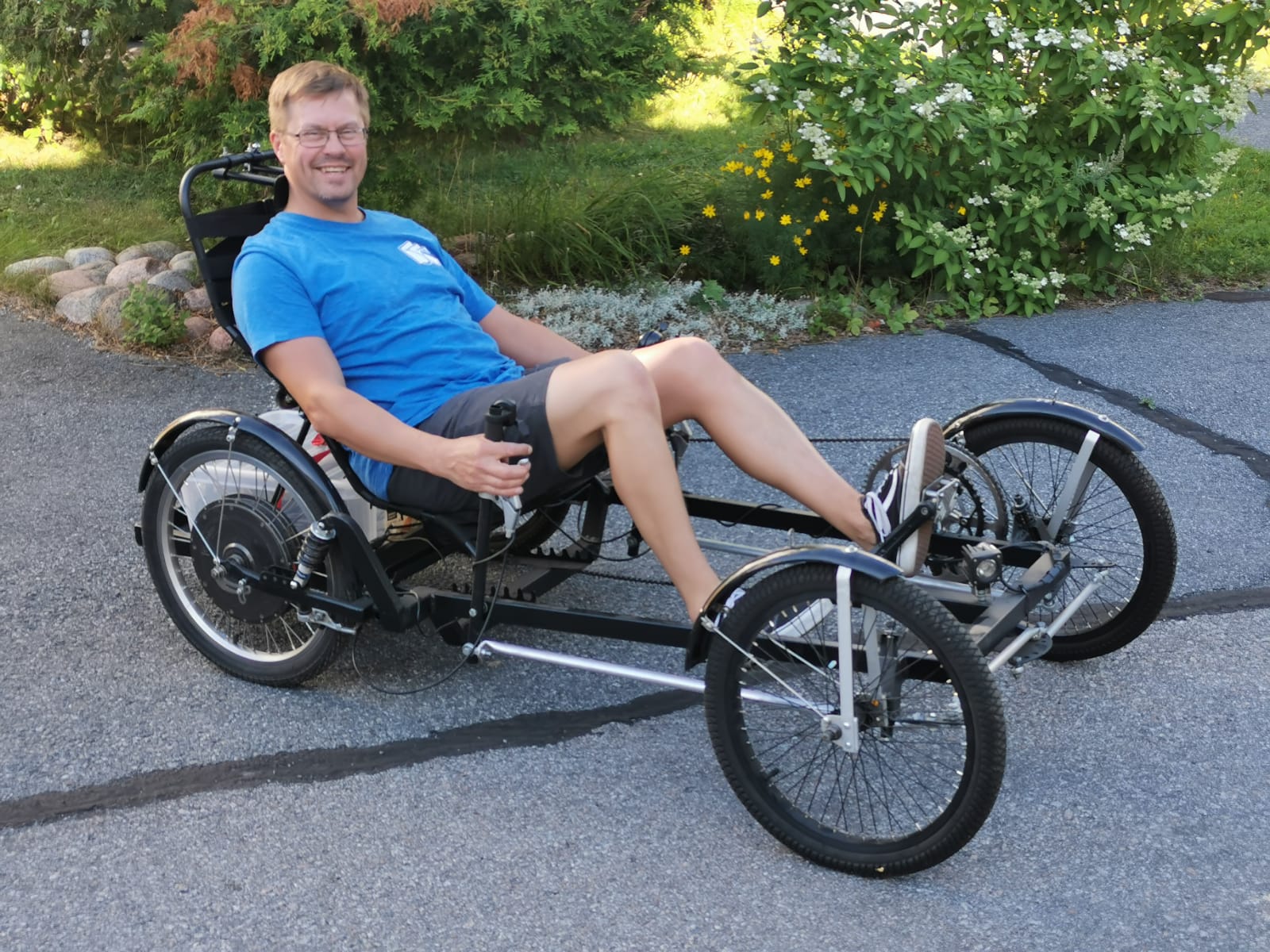

Nyt on SH32 siirtynyt Tampereelle.
Iso kiitos Irakas pyörän myymisestä ja TM:lle edestakaisesta kuljetuksesta. Oli mukava päiväreissu.
Homma jatkuu penkin säätämisellä, ketjujen ja laakerien rasvauksella, nivelien kiristyksellä ja akun kasaamisella. Ostin sittenkin pyörän sähköjen kanssa.

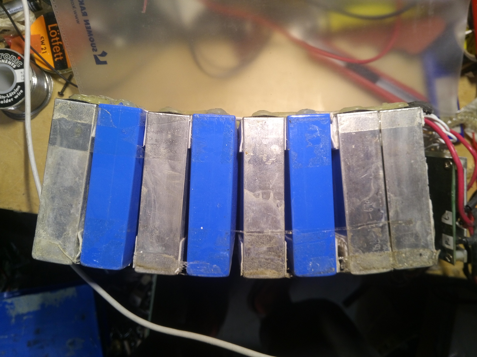

Akkupaketeista purin kuoret pois että pääsen kennojännitteitä mittaamaan. Mitä on mahtanut kasaajalla olla mielessä kun on pitänyt noin tiukkaan vetää hitsaukset että välitoffot painaa akun mutkalle. Lisäksi on eristeistä säästetty ettei joka kennossa ole kelmua.
Ja jos kellään on 16s life-laturia myytävänä niin voi ilmoittaa.

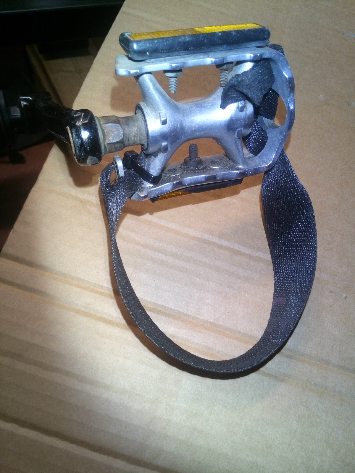

Lenkeillä on alkanut reisiä hapottamaan kun joutuu jalkoja pitämään polkimilla.
Ekaksi mietin varvaskoukkuja mutta kun niitä ei ole varastoon siunaantunut niin TMn ideasta otin vaarin ja pikapatenttina laitoin remmilenkit kantapäille.
Oikeaan polkimeen saisi normaalin lukkopolkimen, mutta vasemman kanssa joutuisi luultavasti soveltamaan.
Poljinrunko on 87mm leveä, normi lukkopoljin on toista senttiä kapeampi. Pitää hommata extra poljin jonka voi tieteen nimissä uhrata kokeelle.

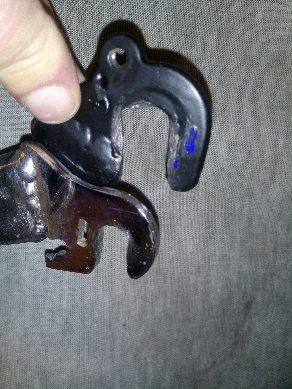

Vaihdan uudet hahlot moottorihaarukkaan eli oikeaan takahaarukkaan. Ilmeisesti 1kW moottori on päässyt pyörähtämään ja on syönyt hahlon 15mm kokoiseksi.
Samalla saa korjattua pienen harituksen, tai ainakin samansuuntaiseksi päättämäni keskilinjan kanssa.
Josko saisi paremmin rullaamaan kun saa renkaat osoittamaan samaan suuntaan.
