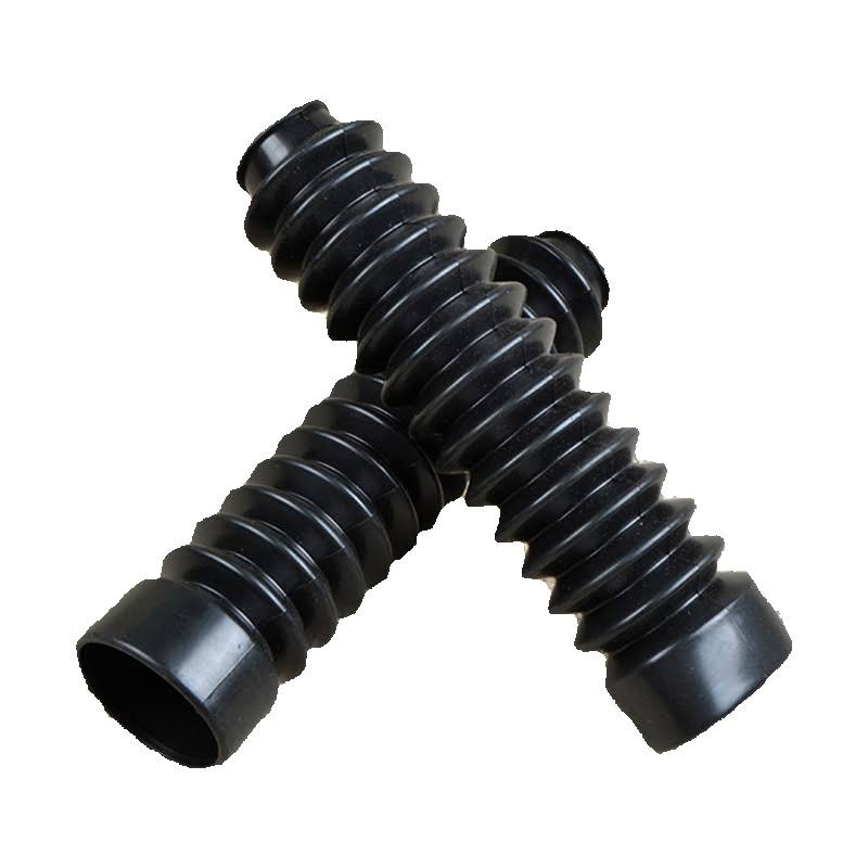

Miksi tällaisia kumihaitareita ei käytetä jousituksien suojana?
images (15).jpeg (31.78 KiB) Katsottu 1932 kertaa
Näitä näkee joissain halvimmissa markettipyörissä. Eikö nämä suojaisi hyvin likaa ja kosteutta vastaan?

Mä joskus käytin neopreenista suojusta ja nyt oon ajellut jo vuosia ilman. Täytyy sanoo et en ole kauheesti hyötyä havainnut sen suojan käytöstä aikoinaan.

Nykyaikaisiin joustohaarukoihin nuo ei edes enää sovi, kun alaputkien ja kruunun väliin ei juuri tilaa jää haarukan ollessa pohjassa. Aiemmin liukuputket olivat pitemmän matkaa näkyvissä, jolloin jouston ollessa pohjassa väliin mahtui vielä tuollainen haitarikumi kokoonpuristettuna.
Syynä kehitykselle luonnollisesti halu saada haarukoiden rakenne tukevammaksi ja säästää grammoja.
Eipä muuten sovikaan, ja se kaari alaputkien välillä tulee hyvin lähelle liukuputkia, eli ei siinäkään suunnassa mahtuisi.
Mutta eikö tuollainen pidentäisi huoltoväliä mukavasti? Jos vaan vetää jotkut kumiset pussit koko jousituksen päälle vaikka nippusiteillä? Mitä haittaa siitä olisi, paitsi kumipussin paino (ja ulkonäkö :?: ).

"Koko jousituksen päälle" vetämisellä tarkoitat tässä varmaan takaiskaria (missä ei edellä mainittua etuhaarukan tilanpuutetta ole)?
Hieno hiekkapöly löytää yleensä ajan kuluessa tiensä iskarisuojien allekin, ja kuluttaa siellä pikkuhiljaa tiivisteitä. Ei siis kannata unohtaa irrottaa tuota suojaa aina välillä, ja puhdistaa sisustaa.
Jos kyseessä on ilmaiskari, niin tuo neopreeni/kumisuoja ei saa hingata liukupintaa vasten, muuten epäpuhtaudet hioo liukupinnan ajan kanssa vaihtokuntoon. Kierrejousi-iskarissa jousi on männänvarren suojana, ja tätä ongelmaa ei pääse syntymään.
Jos jousituksensa päälle sopivasti istuvan suojan löytää, niin voihan sitä kokeilla. Kunhan ei unohda seurata, mitä siellä suojan alla tapahtuu. Poissa silmistä, poissa mielestä... :wink: .
