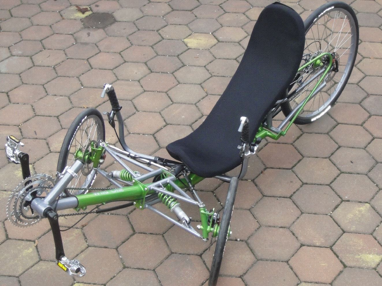

Steintrikes Wild One, jonka etupäästä voi ottaa mallia:

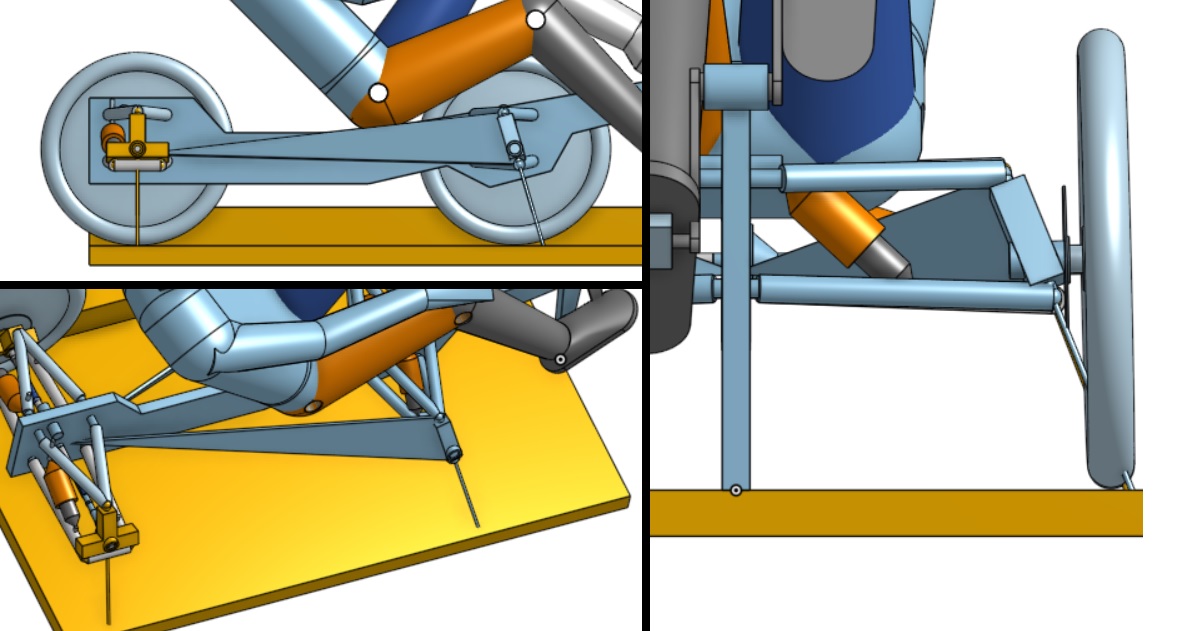

Vaihdoin etujousituksen liikkumaan suoraan ylös ja olka-akselin kulmaksi 20°. Nyt akselin jatke leikkaa maan renkaan kosketuspisteestä sivulle pari senttiä.
Onpa vaikean tuntuista mitoittaa raidetangot. Mallinsin tuollaisen pitkän kolmion, jonka kaksi kulmaa on olka-akselin päissä ja yksi kulma risteää toisen puolen kolmion kanssa taka-akselilla. Raidetangon ulompi pää pitäisi kai sijoittaa tämän kolmion määräämälle tasolle.
Edestä päin raidetangon pituus menee kai tämän kuvan mukaisesti:
raidetangon pituuden ja sijainnin määrittäminen.png (7.2 KiB) Katsottu 18002 kertaa
Mutta... raidetangon ulompi pää ei ole suoraan olka-akselin takana vaan Ackermanin vuoksi hieman sisempänä... Jos tähän laittaa alaohjauksen Wild Onen tapaan, pitääkö ohjaustangon nivelen olla samassa kulmassa casterin kanssa?

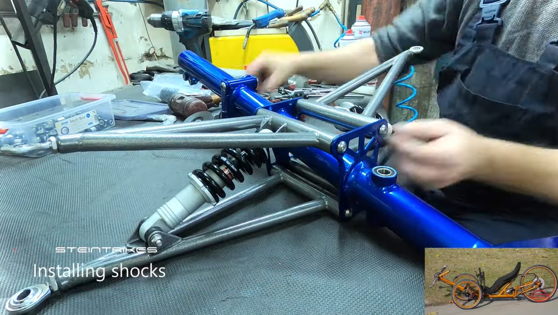

Lähikuvaa Wild Onesta: https://www.youtube.com/watch?v=Ltsnn8s4sgY

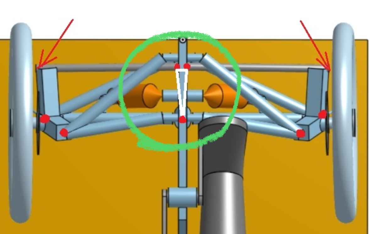

Mikä tässä Ackermanissa menee pieleen? Raidetankojen ulompien päiden sijainti on mielestäni oikein, mutta silti sisempi rengas kääntyy jopa vähemmän kuin ulompi. Raidetanko on liian pitkä sen puoleen, että töyssyyn ajaminen kääntää ohjausta, mutta saisi nyt edes Ackermanin toimimaan. Nuolet merkkaavat raidetankojen ulompia päitä ja punaiset pallot sisempiä ja olka-akselin niveliä. Keinuvipu valkoisella raidetankojen välissä.
ackerman ei toimi.jpg (56.78 KiB) Katsottu 17679 kertaa
ackerman ei toimi2.jpg (59.38 KiB) Katsottu 17679 kertaa
Kokeilin muuttaa casteria pystymmäksi ja vaikutus oli hyvin vähäinen.
Viestit: 7853
Re: Jousitettu katettu nelipyörä
Kokeileppa leventää ja/tai lyhentää/pidentää tuota raidetankojen nivelöintiosaa. Miten vaikuttaa?
Entä nivelpiste runkoon? Liikuta eteen ja taakse. Miten vaikuttaa?
Casterilla ei säädetä Ackermania. :D
Ackerman on huono nimitys tuolle mekanismille. Kääntöharitus on suomea ja kertoo suoraan, mitä se tekee. Ideana on siis lisätä etupyörien haritusta, kun ohjausta käännetään.
Ohjausvarsien sijainti taka-akselin keskipisteen ja ohjausnivelen linjalla toimii, milloin raidetanko on kaiken aikaa saman mittainen. Sinulla tuo keskivipu kääntyessään vetää nivelpistettä sivulle ja lisäksi raidetangon puolen nivelet kääntyvät sivusuunnassa toisiaan kohti. Keskelle raidetankoa tulee siis Z-muoto. Z-muoto on tietenkin lyhyempi kuin samoista palikoista peräkkäin ladottu I-muoto. Siksi tuo mekanismi ei ole kääntöharitus-, vaan kääntöaurausmekanismi.
Etupuolisille ohjausvarsille tuon kääntöharituksen saa onnistumaan, kun kiinnittää raidetangon puolikkaat kolmiopalaan limittäin ylipuolille. Esimerkki tällaisesta löytyy ketjusta "Nuoli kiitää".
Olipas huono kuva. Tuossa näkyy huonosti, mutta oikeanpuoleinen raidetangon varsi on tuon kääntökolmion alapuolella vasemmassa reunassa ja vasemman puolen nivelpää näkyy kuvassa yläpuolella oikeassa reunassa.
Noin kun tuon laittaa, ei kääntövarsien tarvitse harittaa ulos päin lähelle etupyörien pinnoja, vaan voivat olla myös suorassa, tai jopa sisään päin, kuten tässä tapauksessa, kun jouduttiin käyttämään ohjausmurkuloita (steering knuckle), jotka oli tarkoitettu asennettavaksi ohjausvarret taakse päin.
Kuten kuvasta näkyy, tässä jouduttiin kokeilemaan useampaa reikäparia, jotta oikea kääntöharituksen määrä löytyi. :)
