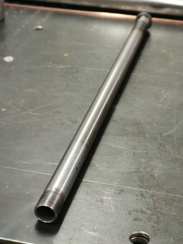

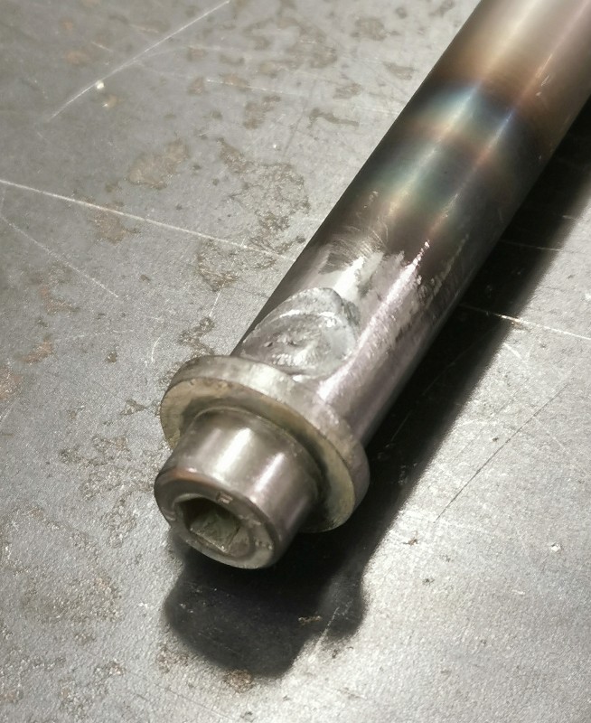

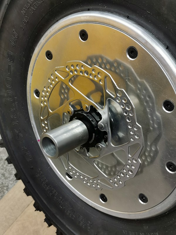

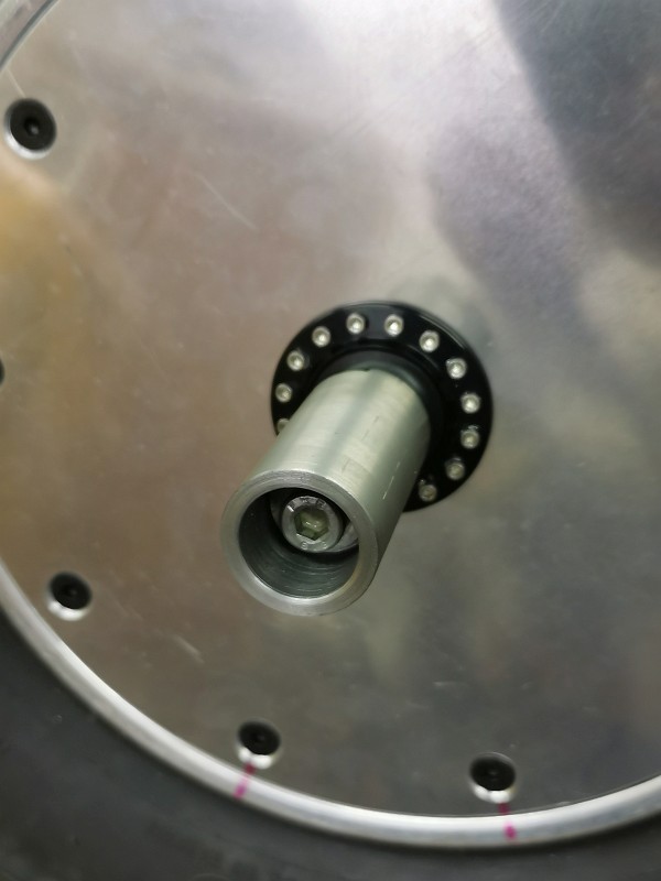

Eilen tuli ensimmäistä kertaa kokeiltua kierteen tekoa sorvilla. Ensimmäinen kierre meni poskelleen, kun sorvin kierrekellon toiminta takkusi (kiinalainen laatutuote...). Pienen modauksen jälkeen homma alkoi sujua, ja sain aikaiseksi M15x1 -kokoisen kierteen. Ei täydellinen, mutta toimiva.
Etupyörän läpiakseli syntyi 15x1,5 mm hydrauliputkesta: toiseen päähän edellä mainittu kierre, ja toiseen päähän hitsaten kiinnitetty M8-kuusiokoloruuvi (+lisäholkki täyttämään ruuvin ja putken väli). Harmittavasti tuo sinkitty 15 mm putki ei mahtunut sellaisenaan etunavasta läpi, piti sorvata halkaisijasta pois 0,1 mm.
Seuraavana vuorossa olisi etuhaarukan rakentelu. 40x1,5 mm ja 28,6x? mm putkea löytyy, mutta 40 mm reikäsaha tarvii vielä hankkia. Saattaa jäädä nousuviikolle...

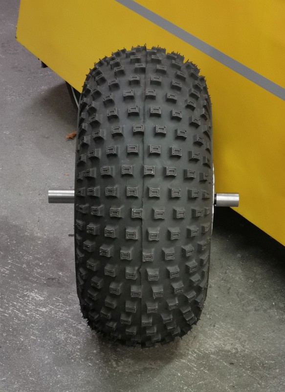

Etuhaarukan alaputket, reikäsahalla 30 mm reiät haarukanpäille.

Ei ole 40 mm putket yhtään liian paksun näköiset muhkean renkaan vieressä Kuva.

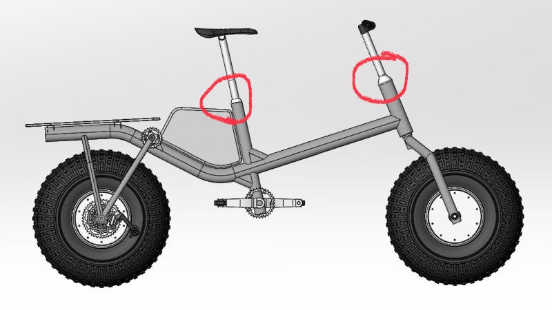

Motörnetistä tarttui mukaan runkoputkia... Kuva
Viestit: 7853
Re: Kun mikään ei riitä... eli vähän tuhdimpi läskipyörä Jeti
Ympyröityjen kohtien toteutusta odotan kovasti.
Vilijami kirjoitti: 10 Marras 2022, 18:02
No kaikkia detaljeja ei jaksa mallintaa noihin "haavekuviin"... :D .
Katotaan millaiset sattuu tulemaan.
Nuo "kartiosuojat" kaiken päälle aattelin tulostella esim. joustavasta TPU:sta.
