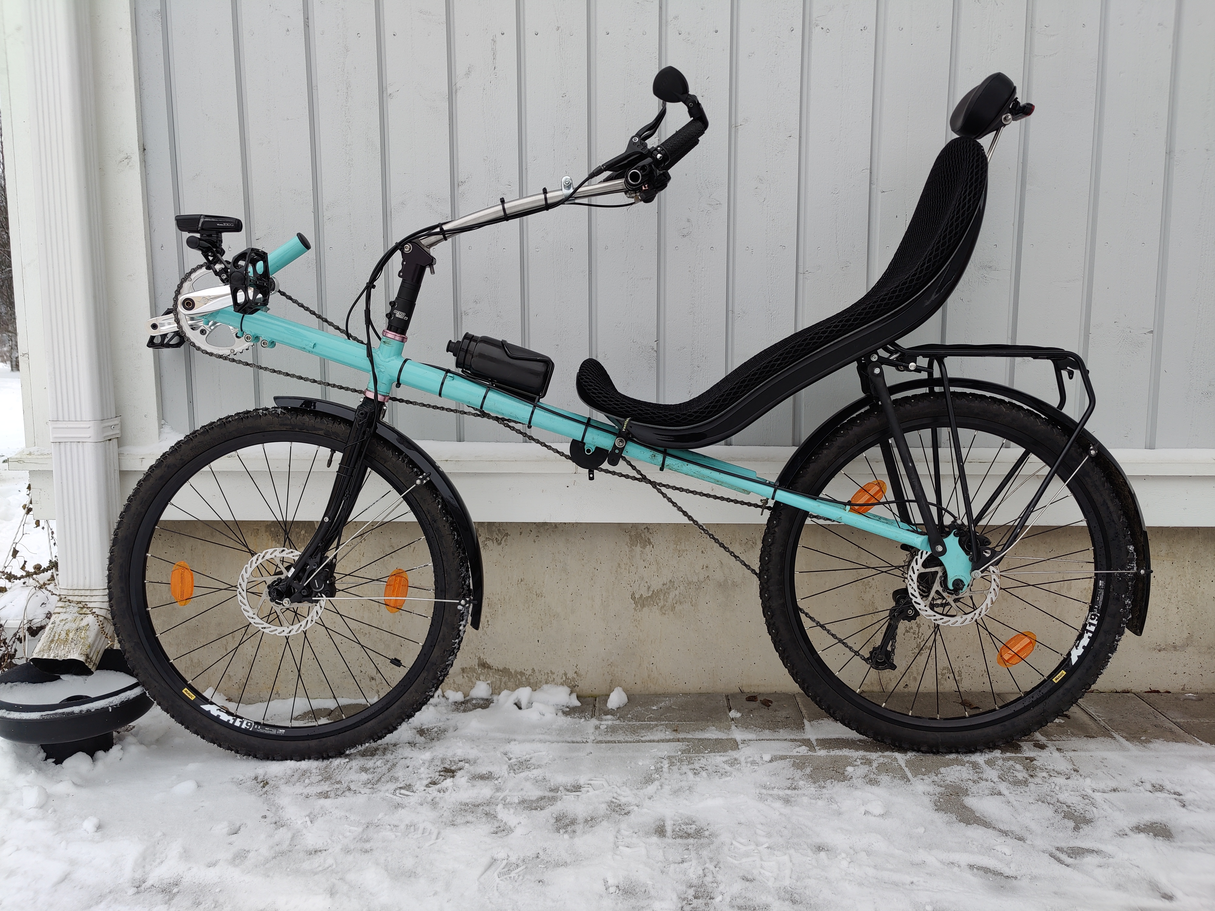

Kesät ja talvet tullut pyöräilyä, myös työmatkat. En ole vielä kokeillut nojapyörää talvella, mutta huomenna ajattelin kokeilla asiaa. Hommasin nimittäin Suomi Tyresin nastarenkaat alle :wink:
EDIT1. Lisätäämpäs kuva ennen h-hetkeä.
Kustomoitu Velomotion Stick
