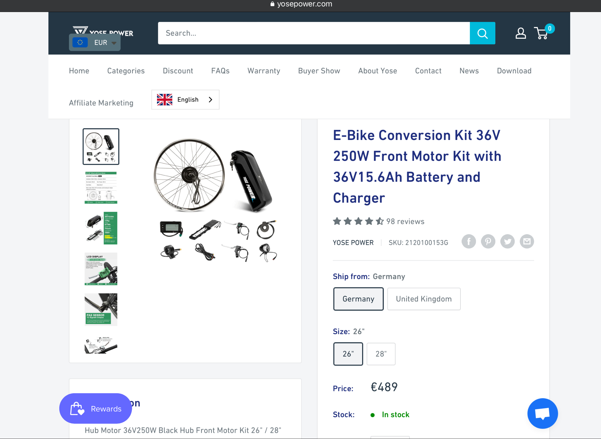

Etunapamoottori on helppo ja edullinen valinta. 2wd on -mielestäni- talvella hyvä.
Mikäs tässä oli vannekoko?
Viestit: 7732
Re: Tikkurunkoinen talvipyörä
Tuosta Yoselta koko setti noin 500€.

No jaksaminen on suhteellinen käsite. Ei tuo Yosen 250w napamoottori lähde asfaltilla rengas savuten liikkeelle, mutta joka tilanteessa voittaa polkuvoimani. Pito loppuu helposti ennemmin kuin teho talviolosuhteissa.

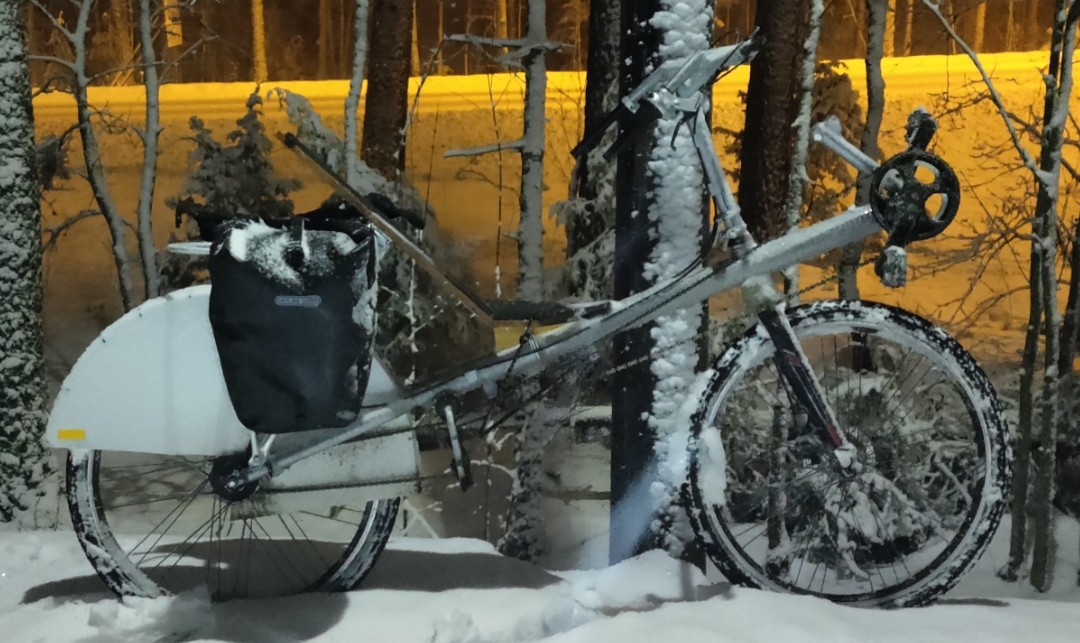

Tällä on yllättävän helppo tasapainoilla, mutta parit kaatumiset on tullut jo otettua sohjolla. Onneksi pudotus on pehmeä. Näillä keleillä pitäisi olla läskipyörä.
Etulokari ei kestänyt jatkuvia potkuja kantapäästä ja puolet lohkesi irti. Muuten lokarit ovat pelittäneet. Pakkasella ne ovat tietysti aika turhat.
Lonkkakulma tuntuu tiukalta. Taitaa olla nyt 120° luokkaa. Ehkä tähän tottuu. Takapuoli puutuu vähän pystyn selkänojan vuoksi. Voittaa tämä silti pystärin mukavuudessa 6-0.

Keskinopeudet ovat tippuneet aika roimasti. Kesällä ajoin Vendetta MBB:llä yleensä n. 25km/h, ja nyt talvella tällä pyörällä n. 16km/h, vähän kelistä riippuen. Tätä ei varmaan selitä pelkät ajo-olosuhteet...
  1. Vierimisvastus: talvipyörässä Schwalbe Marathon Winter Plus 50-622, MBB:ssä Michelin Protek Max 37-622. Molemmissa paksut pistosuojaukset, mutta talvirengas rullaa varmaan vähän huonommin karkeamman kitkakuvion ja nastojen vuoksi.
  2. Voimansiirto: MBB:ssä ketjuvaihteet ja lyhyt ketju, talvipyörässä napavaihde ja pitkä ketju, mutta aika suora ketjulinja
  3. Aerodynamiikka: MBB varmaan parempi
  4. Polkuasento: lonkkakulma on MBB:ssä 140° ja talvipyörässä 120°, joka tuntuu tiukalta ja pidemmän kovan polkemisen jälkeen tulee "tukkoinen" olo nivustaipeeseen.
Selkänojan laskeminen auttaisi sekä polkuasentoon että aerodynamiikkaan, mutta haittaisi tasapainoilua. Tai jos koko penkkiä nostaisi ylemmäs :) saisi avoimemman lonkkakulman samalla pystyllä selkänojalla. Sitten kyllä kaatuessa tulisi jo tosi korkealta alas.

Tällä pyörällä kun ei voi kiskoa käsillä tangosta MBB:n tapaan, käsille tulee välillä aika tylsää. Tuntuu hölmöltä vain roikottaa niitä tangosta. Alaohjaus voisi sopia tähän paremmin. Toisaalta nyt osaan ajaa kiskomatta tangosta :)
Etulokari irtisanoutui kokonaan kun talutin portaisiin. Alin osa pitäisi olla joustava kuraläppä eikä samaa jäykkää rakennetta. En ole vielä havainnut lumen holvautumista lokarin sisään.
Miellyttävä yllätys, että vaihteet ovat pelittäneet täysin. Tähän varmaan vaikuttaa se, että takalokari pitää vaijerin ja navan välisen mekanismin puhtaana, ja se, että vaijerinkuoren molemmat päät aukeavat alaspäin, eli sinne ei pääse vettä jäätymään. Kuori on myös täysin yhtenäinen.
Penkin istuinosa kaipaisi lisäpehmikettä. Nyt siinä on vain senttinen solumuovi täysin tasaisen vanerin päällä. Alaselkään ei tunnu tarvitsevan samanlaista tukea kuin MBB:ssä, mikä johtuu varmaan tämän pyörän tiukemmasta lonkkakulmasta, joka laittaa selän etukumarampaan ja alaselän luonnollinen kaari suoristuu.
