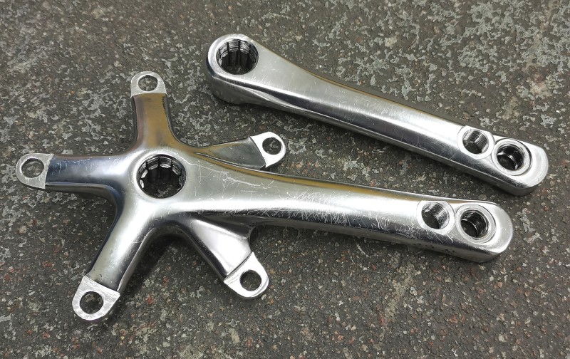

ebonbrd:n kinnerin 155 mm mittaisiin ISIS-kampiin lisättiin reiät 135 mm kohdalle:

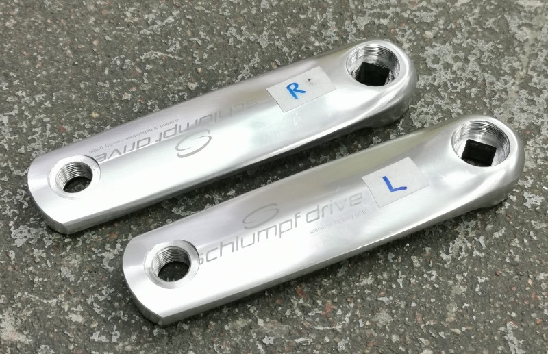

Mahelle lähti Schlumpf-kammet 130-millisiksi lyhennettynä:

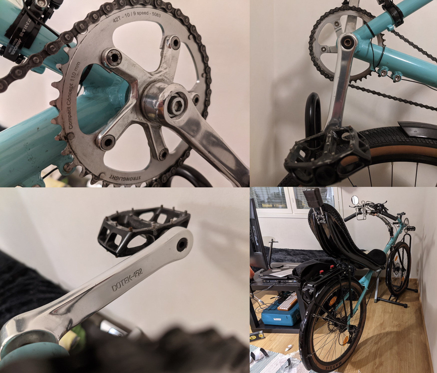

Itsellä on sellainen ongelma, että kammet on 152mm ja haluaisin päästä kokeilemaan 140mm kampisarjaa pyörään. Lyhentäminen näyttää epätoivoiselta, koska siitä pitäisi lyhentää ainakin 20mm ellei hieman enemmänkin pois. Origin8:lta löytyy square taperi tyyppisenä 140MM 110BCD mallia, mutta se tulee hintavaksi lystiksi loppupeleissä. Olisiko 130mm minkäänlainen kompromissi jos työtä on mahdollista tilata? Tuo 152mm tuntuu aavistuksen liian pitkältä nojapyörän parissa. Pystypyörässä mennään taas paljon pidemmillä ongelmitta.

Oletan, että kyseessä on maastopyörätavaraa, mutta tässäpä pikaisesti tietoja:
  • Kammet: Dotek 152mm
  • Rataspakka: Shimano Deore 10-speed
  • Keskiö: Nelikantti eli square tape kait englantilaisittain
  • Eturatas: Stronglight 42T - 1x10/9 speed, 110mm, 5 pulttinen
Toiveena ei oikeastaan ole muuta kuin päästä kokeilemaan lyhyempää kampisarjaa (130-140) ja mieluusti, että speksit pysyisivät mahdollisimman paljon samoina. Laitoin varmuuden vuoksi liitteeksi kuvasarjan. Tämän hetkiset kammet vaikuttavat olevan kohtuullisen suorat. Voin laittaa näistä lisää tietoa, kunhan tiedän mitä mittaan.

Näyttää tässä vanhassa 152mm kammissa olevan , aika iso jo nyt . 42 piikkiä näkyjään . Itse käytän edessä 32 piikkistä ,
pelkästään sen pyörityksen helpouden takia.
Jos siirtyy tuohon 140mm kampeen , pitää aika todennäkösesti rataskin pienentää.
